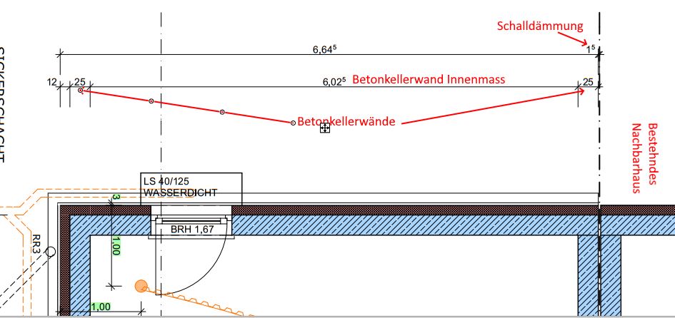

    eine Rohbaufirma wurde beauftragt den Keller aus Ortbeton nach vorhandenem Werksplan zu bauen (14,0 x 6,66 m).
    Dabei hat die Baufirma die Maßen verfehlt und den Keller ca. 4 cm kleiner gebaut. Sowohl Außenmaße, als auch Innenmaße.
    Maßen nach Werksplan
    Soll Breite Haus: 6,66 m
    Soll Breite Kellerbetonwände außen: 6,525 m
    Soll Breite Kellerbetonwände innen: 6,025 m
    Ist Breite Kellerbetonwände außen: 6,48 m (-0,04 m)
    Ist Breite Kellerbetonwände innen: 5,96 m (-0,06 m)
    Gemessen habe ich selber mit diversen Maßbändern und einem Lasermesser.
    Was wäre hier zu machen?
    Preisminderung wegen kleinerer Gesamtfläche? Wie viel? Gibt's dafür irgendwelche Tabellen oder ähnliches?
    Es ist besonders bitter, dass das Haus an schmaler Seite (max. Größe beschränkt durch Bebauungsplan) kleiner gebaut wurde, wo jeder zentimer wertvoll ist.

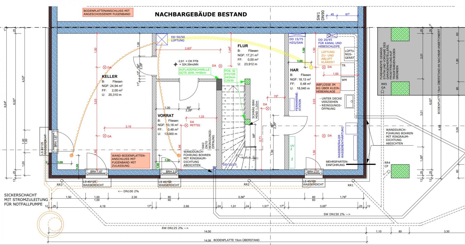

    Das hat unter anderem zu Konsequenzen, dass auch der Werksplan eventuell angepasst werden muss (Treppenhaus und anschließende Wände, Stützsäulen passen nicht mehr).

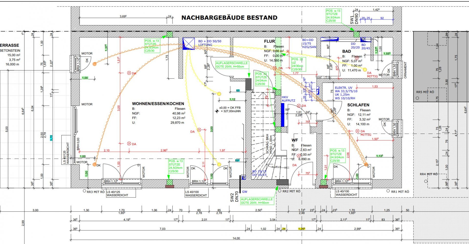

    Treppe ist an der Innenwand/Trennwand zur Nachbar?
    Können Sie Grundrisse beider Geschosse reinstellen?

    Nein, die Treppe ist mittig.

    Die Betonwände sind 25 cm stark + 12 cm XPS-Dämmung.
    Ich bin mir sicher, dass die Baufirma die 4 cm Schalldämmung (2 vom Nachbarn + 2 auf meinem Grundstück) zwischen den DHH "vergessen" hat und deswegen falsch abgesteckt hat (die Länge der Betonwand nicht von der Grundstückgrenze + Haustrennfuge, sondern vom Rand der Bodenplatte des Nachbarhauses gemessen hat).

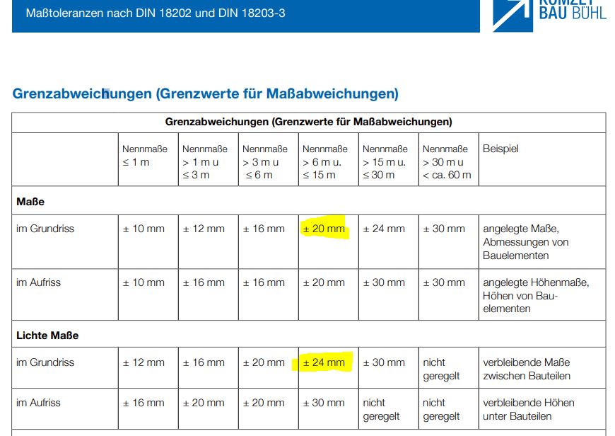

    Die passende Tabelle habe ich gefunden, siehe im Anhang. Die Toleranzen werden in mm angegeben: +- 20mm bzw. +-24 mm
    Und ich habe tatsächliche Maßabweichung von -40 bzw. -60 mm gemessen.

    Die Haustrennfuge ist nach dem Ausführungsplan 3,5 cm. 1,5 cm bis zur Grundstückgrenze und 2 cm auf dem Nachbargrundstück.
    Was ist daran falsch?
