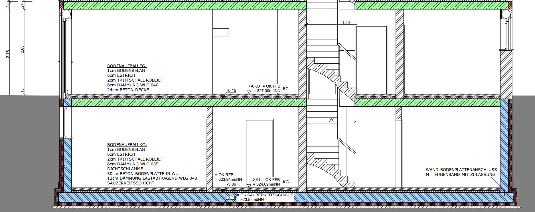

    Bündig mit den Wänden. Maßabweichung um -4 cm (6,48 x 13,76 m anstatt von 6,52 x 13,76 m)

    Dann verstehe ich Deinen grundriss KG nicht. Demnach soll die Bodenplatte 15cm (soll wohl 15mm heißen oder das Komma wurde vergessen oder ist nicht lesbar) überstehen. Das ergibt zwar nicht das Gesamtmaß von 14,06, bedeutet aber, dass die Bodenplatte nochmals zu klein ist. Ich rate dringend zur Einschaltung eines Bausachverständigen.

    Die Bodenplatte soll 15 cm breiter als Betonkellerwände sein. Siehe den Schnitt im Anhang.
    D.h. auf der langen Hausseite
    - Betonkellerwände: 13,76 m
    Mit Perimeterdämmung + 2 x 0,12 cm Dämmung = 14,00 m
    - Bodenplatte: Beton 14,06 m (mit 15 cm Überstand zu Betonkellerwänden).
    Mit Perimeterdämmung + 2 x 0,12 cm = 14,30 m (dafür gibt's keine Maßkette auf dem Plan)

    Du brauchst deine 3 - 4 cm Gebäudefüge Schallschutz (das ist in deinem Plan sehr schlecht dargestellt und das da im Plan geschrieben steht "Bodenplatte bis an Nachbarn ran" gefällt mir nicht, auch die Bodenplatte muss klar getrennt sein und
