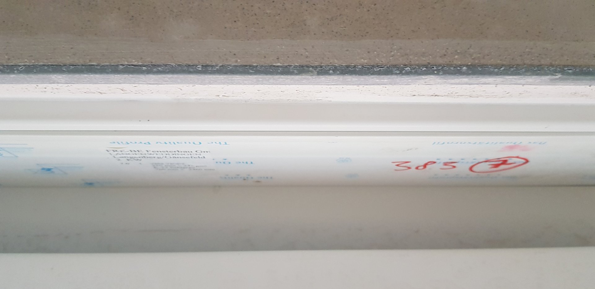

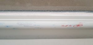

    kann mir jemand sagen ob das so normal ist. Da ich sowas vorher nicht gesehen habe, wirkt es für mich sehr merkwürdig.
    Der rollokasten ist tiefer wie die putzkante
    ist an allen Fenstern so.

    Hier geht es nicht um die HST sondern um ein fesnter.
    Auf dem Bild soll zu sehen sein das der R.kasten der vorne verputzt ist, nicht flächenbündig abschließt mit dem putzt.
    Die putzkante Vorne steht paar cm über dem R.kasten.
    Sonst kenne ich das der R.kasten unten drunter Flächenbündig abschließt.

    Mach doch mal ein Foto von weiter weg, ranzoomen kann ich ja selber.

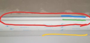

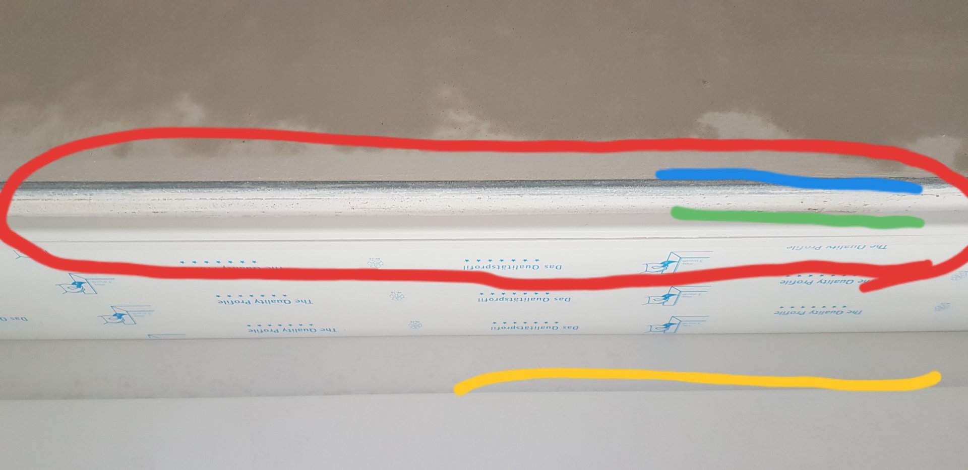

    Ich werde die Tage nochmal ein Foto machen.
    Auf dem Bild habe ich mal grob eingezeichnet was gemeint ist.
    im ROT eingekreisten Bereich im Bild geht es.
    BLAU ist die putzschiene
    GRÜN der Rollokasten der nicht flächenbündig mit dem putzt unten zur Kante abschließt.
    Eher wie eine Stufe.
    Ich kenne das so nicht, sonst immer eine Linie, Flächenbündig
    Daher die Frage ob das richtig ist oder nicht.

    Ja Putzprofil tiefer setzen würde ich sagen. Silikon oder was das ist hat da erstmal nichts zu suchen.
    Ist aber für den Putzer keine große Sache das zu korrigieren.
