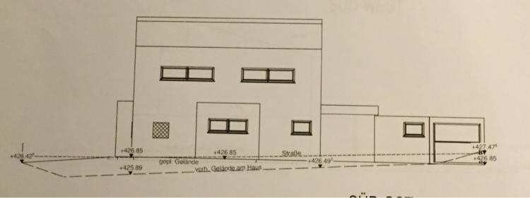

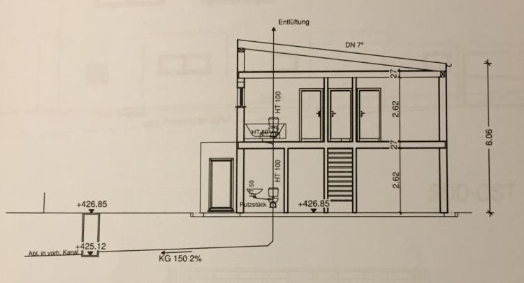

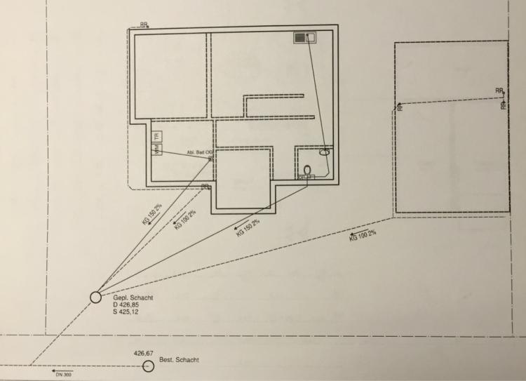

    Bauen EFH auf Bodenplatte.
    Lt. Planer brauchen wir keine Rückstausicherung bzw. Drainage ums Haus.
    Bauplatz liegt in einer Senke an von links nach rechts ansteigender Straße. Grundstück soll aufgeschüttet werden, so dass linke Hausseite auf Strassenniveau liegt. Rechte Seite liegt etwas der unter Straße.
    Bin mir unsicher ob es wirklich sinnvoll ist auf eine Rückstauklappe im Schacht zu verzichten und keine Drainage ums Haus zu legen, vor allem weil das Grundstück auch an den anderen Seiten leicht ansteigt.
    Was haltet ihr davon?
    Wäre mir aus Sicherheitsgründen lieber mit Rückstauklappe u. Drainage.
    Wer hat Rückstauklappe bei Haus auf Bodenplatte?

    Da geht es wohl um zwei unterschiedliche Dinge. Rückstauklappe wäre gegen den Rückstau des Hausabwasser gegen das aus dem öffentlichen Kanal. Da müsste zumindestens die Rückstauebene bekannt sein.
    Bei der Notwendigkeit einer Drainage muss bspw. die Bodenbeschaffenheit (Versickerungsfähigkeit) bekannt sein, um die Notwendigkeit einer solchen beurteilen zu können.
    Gibt es Gründe den Aussagen des Planers (was ist das für einer?) zu mißtrauen?

    Wenn du an nem Berg wohnst und der Kanal praktisch von dir aus runter fließt dann brauchst du keine rückstauklappe. Habe auch auf Bodenplatte gebaut und habe keine drainage ums Haus , das ist nur notwendig wenn du hohes Grundwasser hast und die Bodenplatte quasi im Grundwasser hättest. Das hättest du aber beim ausbaggern gesehen. Im bodengutachten sollte die Tiefe stehen wonm Grundwasser kommt.
  8. #8 VanTide, 05.09.2015
    VanTide
    VanTide
    10.03.2013
    80
    Projektleiter
    Neunkirchen
    Drainage würdest du brauchen wenn das Oberflächenwasser vom Berg wo du wohnst Richtung Haus fliest bei Regen. Da kann man sowas bauen. Kannst aber auch an den Berg im Garten an ne Mauer ne drainage machen das geht auch. Wasser muss halt vom Haus Weg.

    hallo vantide,
    was soll das sinnlose gebrabbel/posten.
    und was ist dann bezugspunkt für die rückstauebene????
