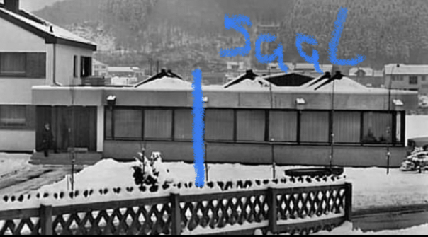

    Wir haben eine alte Kneipe mit 100m2 (10x10m) großen Saal. Da sich aufgrund Corona voraussichtlich erstmal keine Feiern im Saal mehr ergeben. Und der Kneipenbetrieb sich sowieso nicht lohnt würde ich gerne den Saal umbauen und diesen als Wohnung/Ferienwohnung vermieten.
    Der Saal ist an 2Seiten komplett mit Fensterfronten bestückt. Alles einfach-verglast und muss raus (schluckt Heizkosten ohne Ende!)
    Ich würde gerne 5-6 neue Fenster mit Jalousien oder Raffstore einsetzen!
    Innenwände würde ich alles mit 75er Ständerwerk und Rigips zu knallen. (Sollte alles relativ günstig sein)
    Nun zur meiner Frage:
    Muss ich die alten Öffnungen der Fenster zumauern, oder kann ich das mit einer Art Ständerwerk wie bei einem Fertighaus machen?
    Also z.B. 75mm Profil, Rockwoll, Osb und Rigips? Oder was kommt nach außen für ein Material?
    Sollte hinterher von außen entweder verputzt oder verkleidet werden!
    Danke im Voraus

    Es hängt davon ab, welche Schallschutzanforderungen erfüllt werden sollen.
    Wenn ohnehin verputzt werden soll würde ich eher ausmauern, ansonsten funktioniert auch Trockenbau.
    Außen zB H2O oder andere wasserbeständige Platten, innen zB Fermacell o.ä.,
    Heraklithplatten mit Verputz sind auch möglich oder außen mit einer hinterlüfteten Holzschicht verkleiden
    Die Dämmung würde ich für besseren Schallschutz und Wärmespeicherung mit schweren Holzfaserdämmplatten ausführen.

    Am sinnvollsten ist es, keinen Materialmix in den Wänden einzubauen. Daher schauen, welches Material die restliche Außenwand hat (sieht man ja, wenn die Fenster ausgebaut werden) und damit dann die Öffnungen zu machen. Wird wahrscheinlich einfach gemauert sein.

    Es ist Fenster an Fenster ohne Mauerwerk- der Saal ist Innen mit Säulen abgestützt.

    Ok, aber irgendwo werden die Fenster ja auch mal aufhören und an einer Wand angrenzen.
    Sauber zumauern ist wahrscheinlich schon das Beste.
    Alternativ Holzständerwerk und Putzplatten außen. Aber Trockenbau würde ich hier nicht machen.

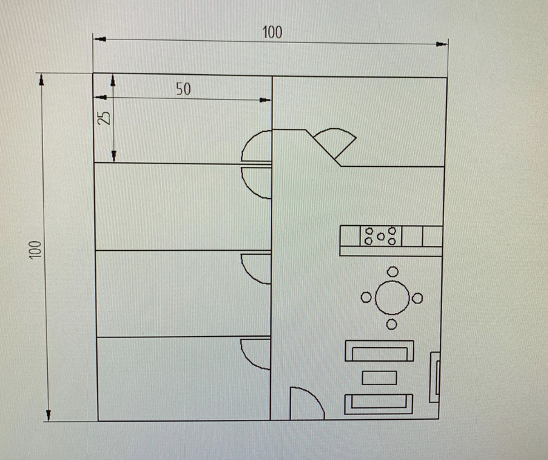

    Kneipe würde ich gerne belassen, die ist vorne und hat 50qm- den Durchgang zum Saal zumauern und dann eine separate Wohnung einbauen. Die Wohnung sollte eine eigene Haustür erhalten - 5neue Fenster- 4 Schlafzimmer (oft 4 Monteure) 1 Bad und dann offenes Küche/ Wohn-Esszimmer. Zeichnung im Anhang
    Heizung ist Gas - aktuell 5 Heizkörper. In den Fensternieschen. (Auch zu mauern und dämmen)
    Innen Trockenbau Ständerwerk
    das ganze soll funktional sein. Günstig aber nicht billig.
    Boden ist Teppich- Soll Laminat werden.
    Deckenhöhe ist 2,5-3,5 das Dach hat so 4 Türmchen...
    was muss ich nach deutschem Recht beachten? Wie muss ich vorgehen!
    ps- Das ganze steht noch in den Sternen ich will nur vorbereitet sein!

    Und hier mal ein älteres Bild von dem Vorhaben!
    Links Kneipe rechts Saal
