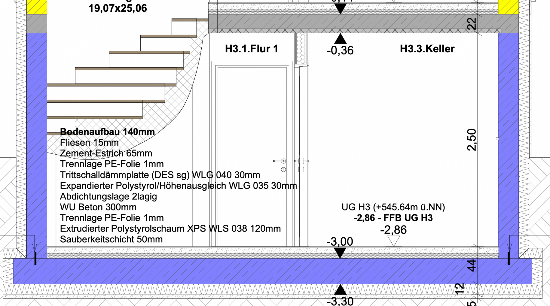

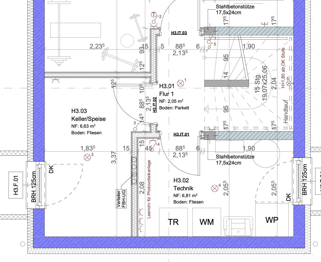

    ich möchte einen Wandtresor in den Keller unter die Treppe selber einbetonieren.
    Aktueller Baustand ist Bodenplatte ohne Abdichtungslage. Zur leichteren Orientierung hab ich mal Grundrisse angefügt.
    Muss ich vor dem einbetonieren vorher noch die Abdichtungslage darunter herstellen (Will entweder Betumen verschweißen oder den Remmer MB2K dafür nehmen. Oder betoniere ich und dann zieh ich die Abdichtungslage einfach bis zum Fundament des Tresors?
    Muss zwischen dem Beton und Treppenhaus noch irgendwas eingebracht werden um Risse / Körperschall zu vermeiden?
    Oder ganz anders: Betoniere ich einfach auf den fertigen Estrich?

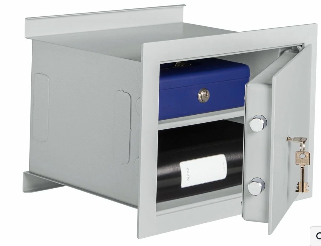

    Es geht um einen relativ kleinen Tresor, sowas in der Art.

    Hm, vielleicht hab ich mich nicht richtig ausgedrückt.
    Ich will eigentlich nur 2 Sachen wissen:
    1. Muss die Bodenplatte unter dem Fundament für den Tresor mit Betumen abgedichtet (Dampfsperre) werden?
    2. Muss das Fundament irgendwie gegen Körperschall geschützt werden, z.B. durch Randdämmstreifen?

    Ich verstehe nicht so ganz, warum von Bitumen/Dampfsperre/Bodenplatte gesprochen wird. Wird dieser Tresor nicht in eine Wand eingebaut?
    Warum ist Körperschall ein Thema?
    ich würde annehmen, dass der Tresor in eine Wand gehört und dort entweder zwischen den Steinen oder einem Betonguss gesichert wird.

    Ich denke mal, er will einen Betonblock auf der Bodenplatte betonieren. Insofern die Frage, ob unter den noch zu betonierenden Block eine Abdichtung gehört.
    Warum man auch immer auf so eine Idee kommt...

    Die Wände sind schon gemauert.
    Ich muss also unter die Treppe was mauern und/oder betonieren, um den Tresor einzubringen.
    Also muss das Fundament auf der Dampfsperre gegossen werden aus meiner Sicht. Und da der Beton nach hinten zur Treppe keinen Hohlraum haben darf und gleichzeitig keinen Schall weiterleiten muss ich entkoppeln.
    Nach meinem Verständnis muss ein solcher Tresor auch 100mm umlaufend mit Beton umgeben sein.

    Was wäre denn die Alternative wenn schon alles gemauert ist?

    Den Tresor einfach auf den Boden stellen. Er wird dann mit Boden und Wand verankert. Dafür gibt es extra Tresore.
    Oder einfach eine Vorwand mauern.
    Ist nur eine Möglichkeit.
    Frage ist, welchen Sicherheitsgrad Du brauchst, was alles im Tresor ist, Versicherung etc.

    Keine hohe, es sollen eigentlich nur Dokumente wie Kaufverträge, Zeugnisse vll. noch eine Festplatte etc. rein.
    Feuer- und Wassergeschützt.
    Einen Tresor für Boden- und Wandverankerung dann auf den Estrich?
    Die Vorwand würde man dann auf den Estrich mauern?

    So ist es.
    Geht auf den Rohfußboden.
    Da reicht ja schon fast ein Möbeltresor.

    Muss da eine Dampfsperre drunter aufgebracht werden?
    Oder mache ich die dann um die Mauer rum?
