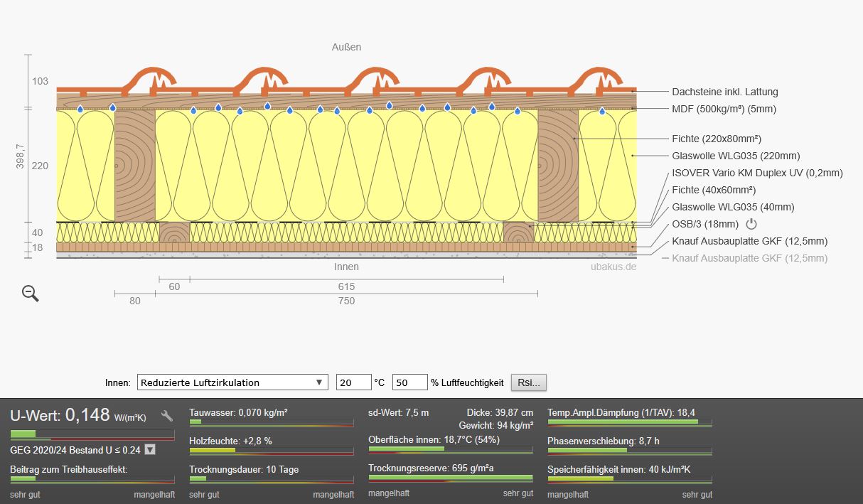

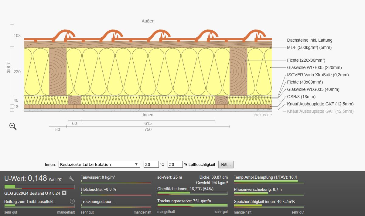

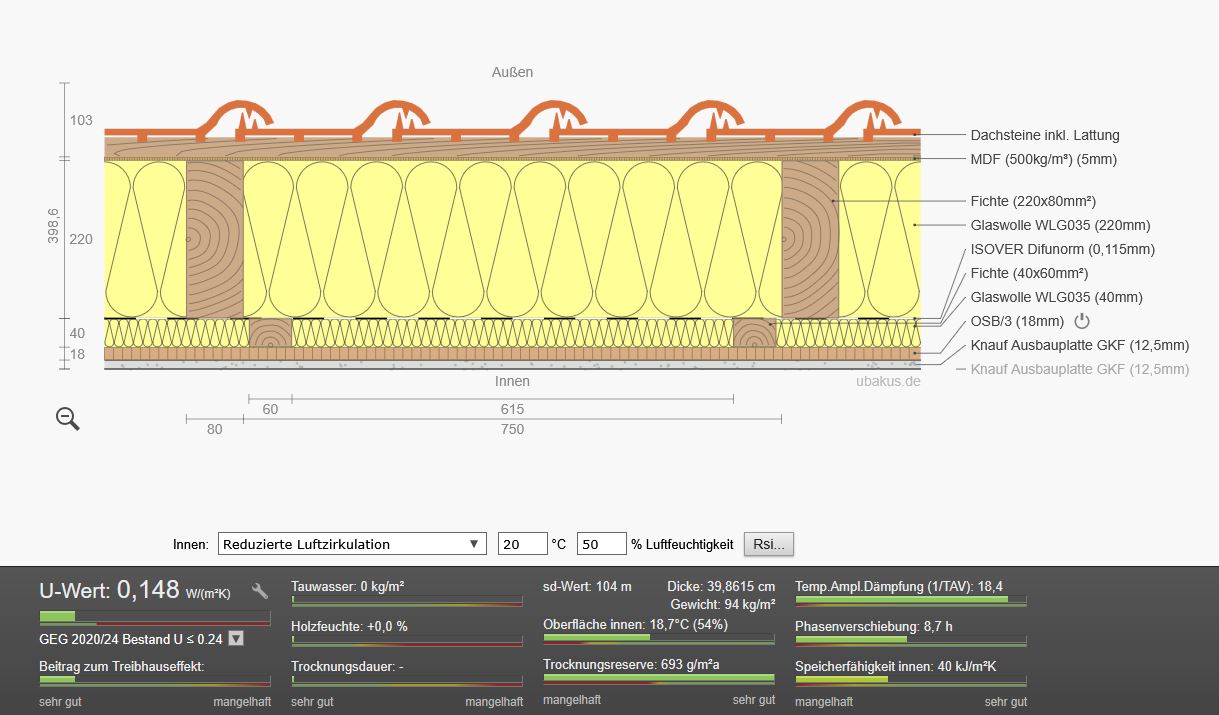

    Nun möchte ich das OG Sanieren und meine Frage bezieht sich auf das Dämmen des Daches.
    Wie ich es ausführen möchte, habe ich schon mit ubakus und den Tips von Herrn Trauernicht, ausgearbeitet, aber…
    Leider bin ich mir bei der Wahl der Dampfsperre/Bremse unschlüssig.
    Ich habe mir folgende Folien rausgesucht und durchgespielt:
    ISOVER Difunorm,
    ISOVER Vario XtraSafe und die
    ISOVER Vario KM Duplex UV.
    Laut ubakus kann ich in bei der Difunorm und Vario XtraSafe keine nennenswerten Unterschiede sehen.
    Bei der KM Duplex UV sieht das schon anders aus. (siehe Bilder) Difunorm.JPG Vario XtraSafe.JPG Vario KM Duplex UV.JPG
    Nur welche ist für mich die Richtige oder sogar die FALSCHE?
    Welche mach Sinn oder welche könnte zu Problemen führen?
    Ich hoffe Ihr könnt mir weiterhelfen.

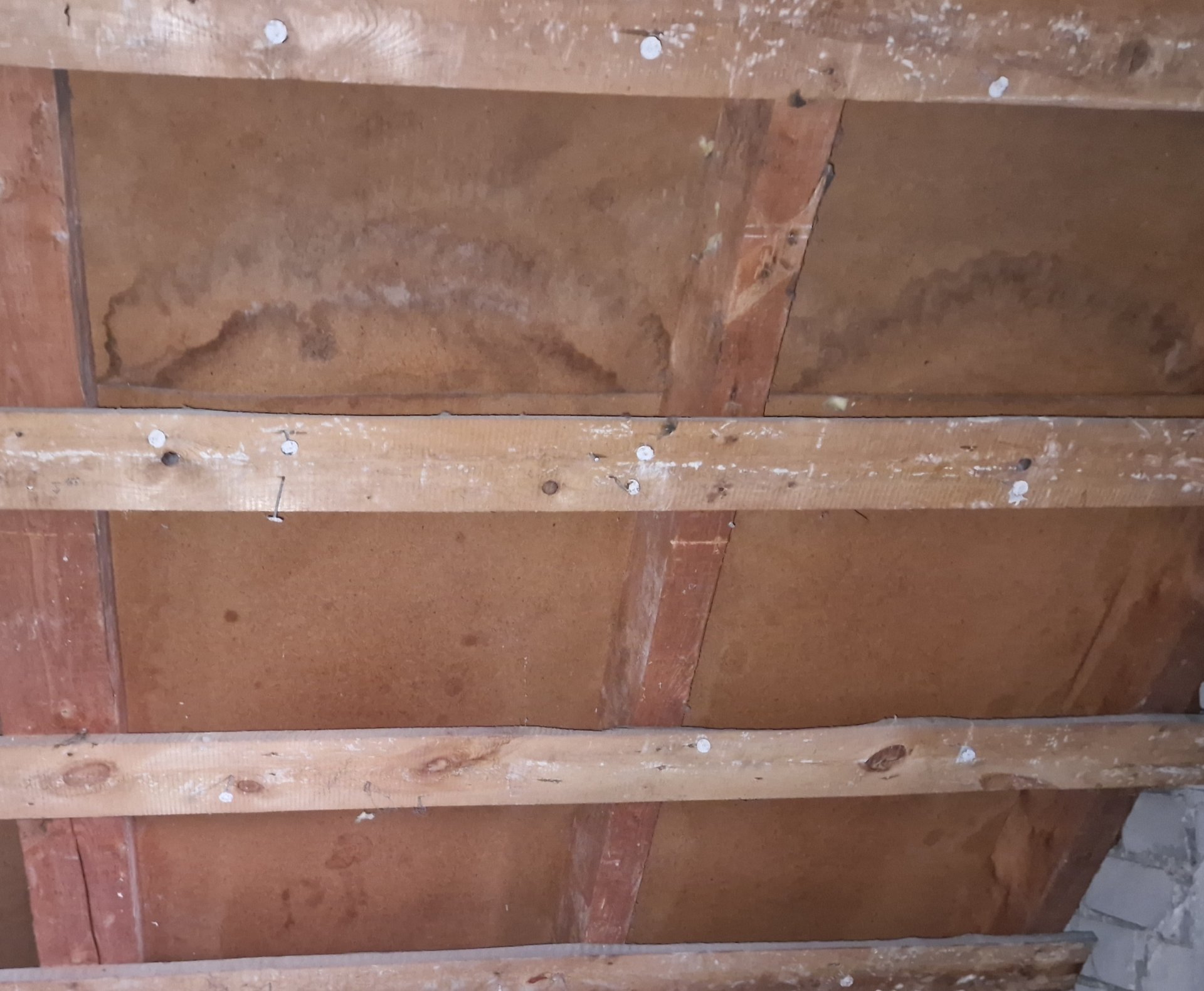

    Wenn ich im Raum stehe, sehe ich die Sparren und eine Art MDF oder HDF Platte. (hier noch mit 160er Sparren im zukünftigen Bad)
    Zwischen Dacheindeckung und dieser Platte kann ich ohne das Dach abzudecken nichts ändern.

    Die MDF Platte ist schon im Bestand, das sieht ja eigentlich ganz gut aus. Dann nimm doch eine der Varianten, die der Ubakus ohne Tauwasserausfall berechnet hat.
    Spannend wärs vielleicht noch, ob es zwischen den Dachlatten und der MDF eine Konterlatte gibt, das wäre optimal. Wenn Du Lust hast, kannst Du ja mal eine Dachpfanne hochschieben und nachsehen.

    Auf dem Dachboden ist ein Loch in der Platte, wo wohl mal jemand von oben durchgetreten ist.
    Da müsste ich das ja eigendlich sehen können.
    Ohne Tauwasserausfall wären dann ja mit der Difunorm oder Vario XtraSafe. (hoffe ich verwechsel jetzt nichts)
    Gibt es bei der Difunorm und Vario XtraSafe denn irgendwas, was mich dazu bewegen sollte die eine oder andere ausschließen?

    Es ist tatsächlich keine Konterlatte vorhanden.
    Die Traglatten sehen an den Stellen wo ich geschaut habe soweit gut aus
    und laut meinen Nachbarn ist das Dach in den 90er neu gedecket worden.

    Also, ich tippe ja mal eher auf eine ölgetränkte Hartfaserplatte und keine mdf. Dann sieht die Welt schon wieder ganz anders aus.
    Das Thema ist hier auch schon zig Mal durchgekaut worden, z.B. hier:
    Vollsparrendämmung mit diffusionsdichtem Unterdach?
    Ich würde erst mal exakt feststellen (lassen) um was es sich da handelt und dann neu überlegen.
