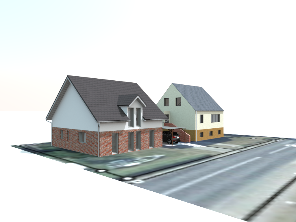

    Hallo zusammen und sorry dass ich das alte Thema rauskrame. Ich habe eine ähnliche Herausforderung wie der Themenstarter: Unser Baufeld misst 9,5x11m und soll möglichst vollständig ausgenutzt werden. Das Problem: Der B-Plan setzt die Firstrichtung entlang der kürzeren Seite (und damit parallel zur Straße) fest und zudem ein Satteldach von 40-46°. Da alle anderen Häuser in der Straße ebenfalls der Firstrichtung folgen gehe ich nicht davon aus dass ich eine Abweichung genehmigt bekomme. Dass es optisch nicht schön aussieht wurde ja hier schon geklärt aber gibt es andere Gründe - insbesondere technische - die dagegen sprechen?

    Der Dachstuhl wird schon halten .
    Also spricht technisch nichts dagegen .
    Sieht halt nur nicht so toll aus.
    Auch 5 Jahre später ist das so..:bierchen:

    Betrachte es als allseits freistehendes Reihenendhaus und freue Dich über die vier Fensterseiten :-)

    Irgendwann ist auch mal gut mit den Superlativen !
    Es sieht komisch aus !!!
    Aber was ist heute nicht komisch !?
    Da wird ein Pultdach-Neubau direkt als Anbau an einen Bungalow angebaut ..
    Autark betrachtet sind beide Baukörper perfekt (nahezu ) .
    Aber in Kombination eine Bausünde !

    Ich habe das mal in Sweet Home 3D nachgebaut und finde es zumindest von der Straße aus gesehen und in Relation zur Nachbarbebauung nicht allzu unstimmig. Fassaden- und Fenstergestaltung mal außen vor gelassen :)
