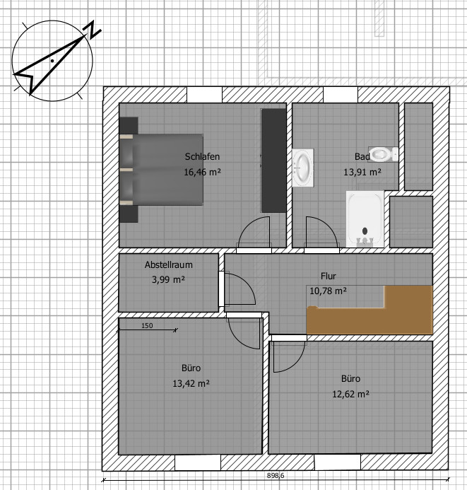

    1. Wir sind:
    2 Erwachsene (30 Jahre). Keine Kinder geplant
    2. Unser Raumprogramm:
    - Wohn/Essbereich
    - separate abgetrennte Küche
    - Schlafzimmer
    - Bad
    - 2x Büro (1x davon Homeoffice-Nutzung)
    - Gäste-WC
    - HTR
    - Stauflächen im Haus als Kellerersatz & nutzbarer Kriechboden
    - 1,5- bis Doppel-Garage mit kleiner Werkstatt
    - überdachte Hauptterrasse auf SO-Seite & Nebenterrasse auf SW-Seite
    3. Bevorzugter Hausstil:
    - ca. 125-130 m²
    - 1,5-geschössig, Kniestock min. 1 Meter (max. 1 Vollgeschoss im B-Plan erlaubt)
    - konservativ rechteckig mit Satteldach, Dachfirst SO-NW-Ausrichtung für PV auf SW-Seite

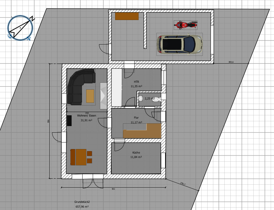

    9. Fragen:
    - Ist die Küchentür unter der Treppe gut zu realisieren? Wir würden im unteren Bereich der Treppe gerne einen Stauraum verwirklichen (z. B. als Speisekammer).
    - Ist der HTR ungünstig geschnitten für die technischen Erfordernisse?
    - Ist die Aufteilung im Badezimmer sinnvoll? (Wir wollen keine Badewanne, dafür eine große ebenerdige Dusche (ca. 1 x 1,4 m)
    - Ist die Position der Türen praktikabel gewählt? Sind die im 1. OG gequetscht, oder reicht der Platz grundsätzlich?
    - Sind Fenster im Kriechboden zur Schimmelvermeidung/ Feutigkeitsreduzierungg sinnvoll? Oder wie würdet ihr das lösen?
    - Uns würde interessieren, was ihr insgesamt von dem Grundriss haltet und welche Ausrichtung auf dem Grundstück ihr bevorzugt (und warum). Wir haben zwei verschiedene Ausrichtungen im Kopf: parallel zur Straße und zum Nachbarn.

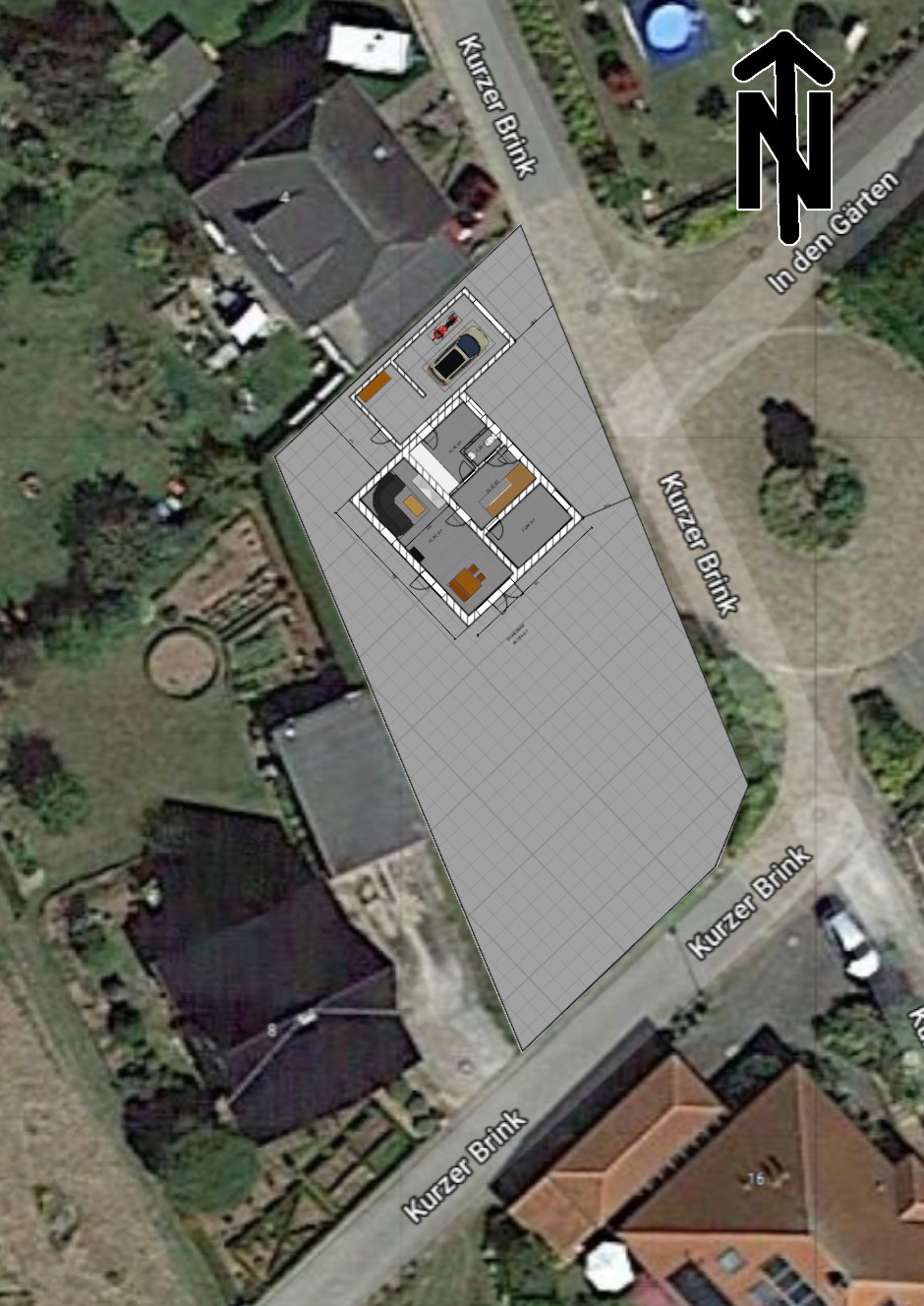

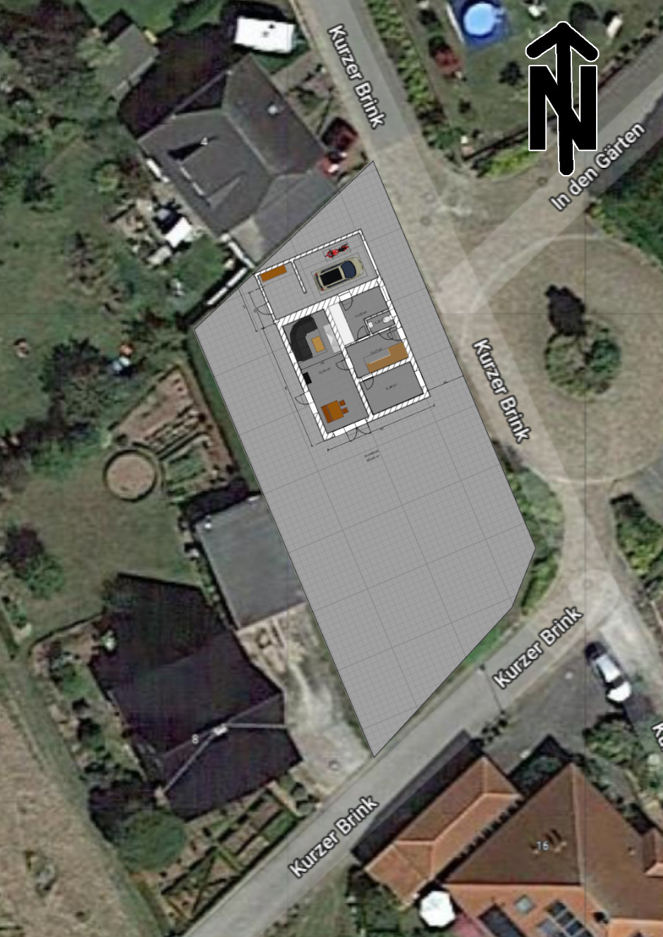

    Vorteile aus unserer Sicht bei der Ausrichtung parallel zur Straße:
    - vom Wohnbereich ist durch die große Fensterfront der Garten mittig zu sehen
    - Grenzabstände können einfacher eingehalten werden (bei der anderen Alternative wäre man mit der Traufseite jeweils 3 m vom westlichen Nachbarn und der Straße entfernt. Wenn die Traufseite höher als 6 Meter wird (ist das wahrscheinlich?), würden 3 m Grenzabstand zum West-Nachbarn nicht reichen)
    Vorteile aus unserer Sicht bei der Ausrichtung parallel zum Nachbarn:
    - Garage besser realisierbar (sonst schrägwinklig=teurer, oder ungenutztes Dreieck zum Nord-Nachbarn)
    Grundriss OG.jpg Ausrichtung parallel Nachbar.jpg Ausrichtung parallel Straße.jpg
    - Stellplätze vor dem Haus besser realisierbar

    Wohnen / Essen mit 3,50 m viel zu schmal ...

    Wenn da kein Drempel/Kniestock ist, funktioniert das Schlafzimmer nicht z.B.

    Da könntest du recht haben, dass es etwas schmal ist. Unsere große Couch passt zwar rein. Die "Schlauchform" des Wohn/Esszimmers könnte aber etwas suboptimal sein. Wir hatten erst vor, die Küche in den Nordwesten zu setzen, wo jetzt die Couch eingezeichnet ist. Dann wäre das Wohnzimmer nicht so langezogen und dafür breiter. Aber von der reinen Position gefällt uns die Küche an der Straßenseite im Osten besser.
    Danke für den Hinweis - habe ich ergänzt. Kniestock soll mindestens 1 Meter sein.

    Wird das Wohn/ Esszimmer zu langgezogen/ schmal wirken?

    Sehe ich nicht . Im EG erst recht nicht !
    Und der Dachboden eignet sich auch nur eingeschränkt zur Lagerung .

    Die grundsätzliche Anordnung der Räume find ich ok, würde aber die breite Seite des Hauses zum Garten ausrichten. Wichtig wäre auch, dass die Räume eine ordentliche Tiefe erhalten. Mit dieser Treppe evtl. schwierig, deswegen vermutlich besser halb gewendelt.

    Magst du mir das mit der Treppe nochmal erklären. Inwiefern wird die angedachte Treppe ungünstig, wenn man das Wohn/Esszimmer entschlaucht?
    Oder meinst du dass der Hauseingang dann auf der Giebelseite liegt und die Treppe am besten an die Traumseite gehört?

    Das Selbstgemalte von Berni bekommt auch fast jeder Bauleiter hin.
    Und die Sache mit der Treppe hast Du Dir selbst eingebrockt.
    Das kommt davon wenn man als Laie einen vorkonfektionierten Grundriss abändert und nur die Wände schiebt.

    Wenn Du eine 2-fach-Gewendelte einplanst, geht sie nicht so sehr in die Tiefe und man kann dadurch das WZ breiter machen.
