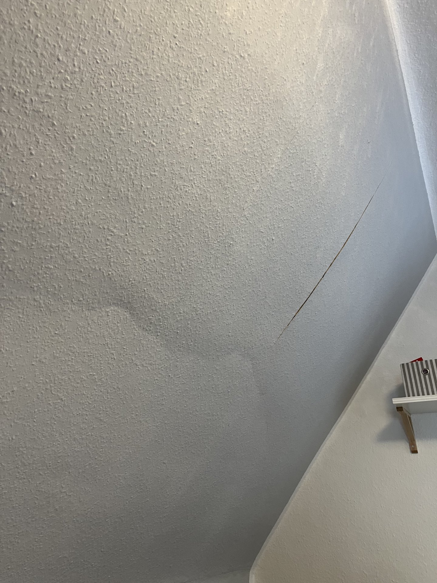

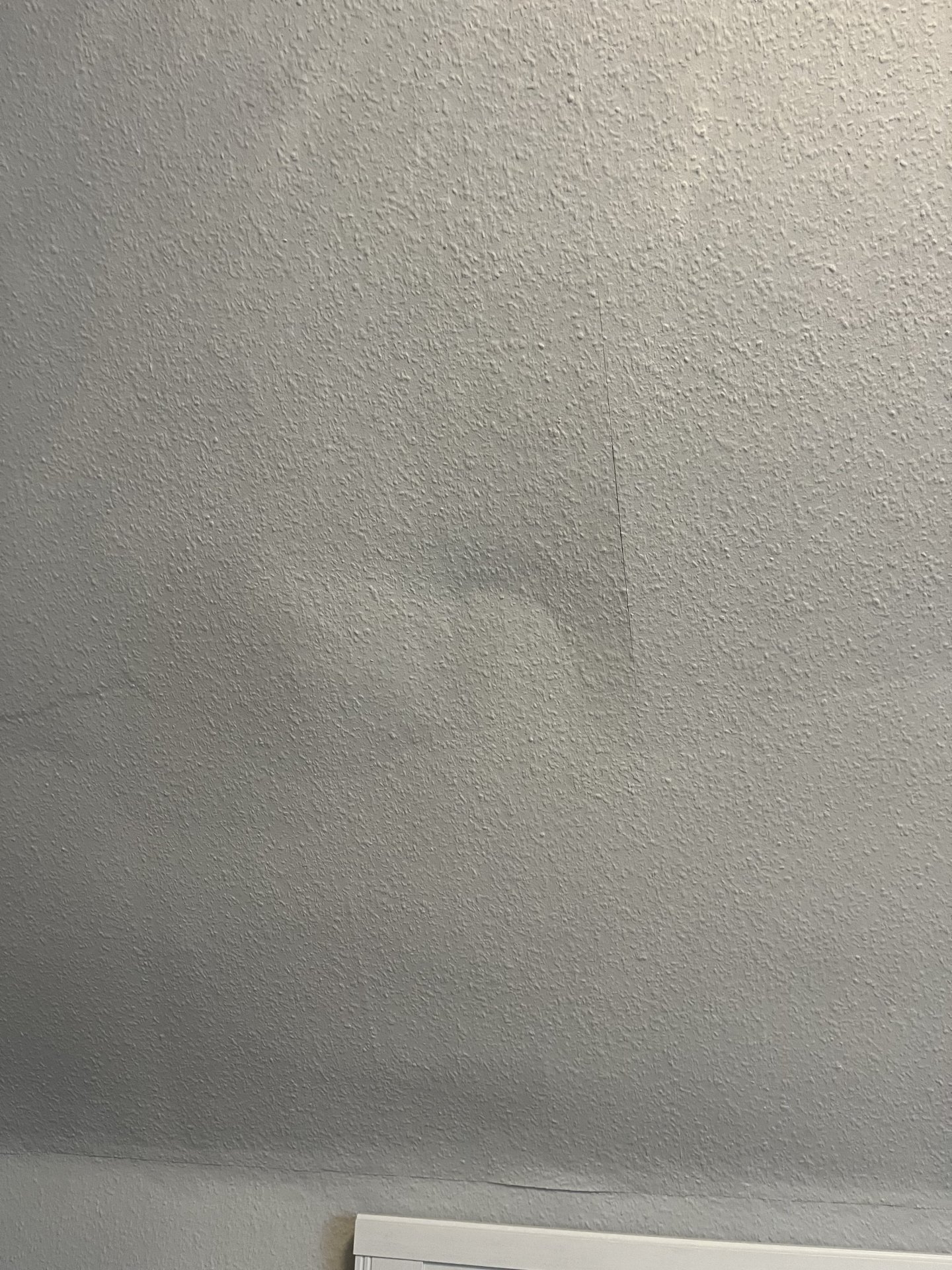

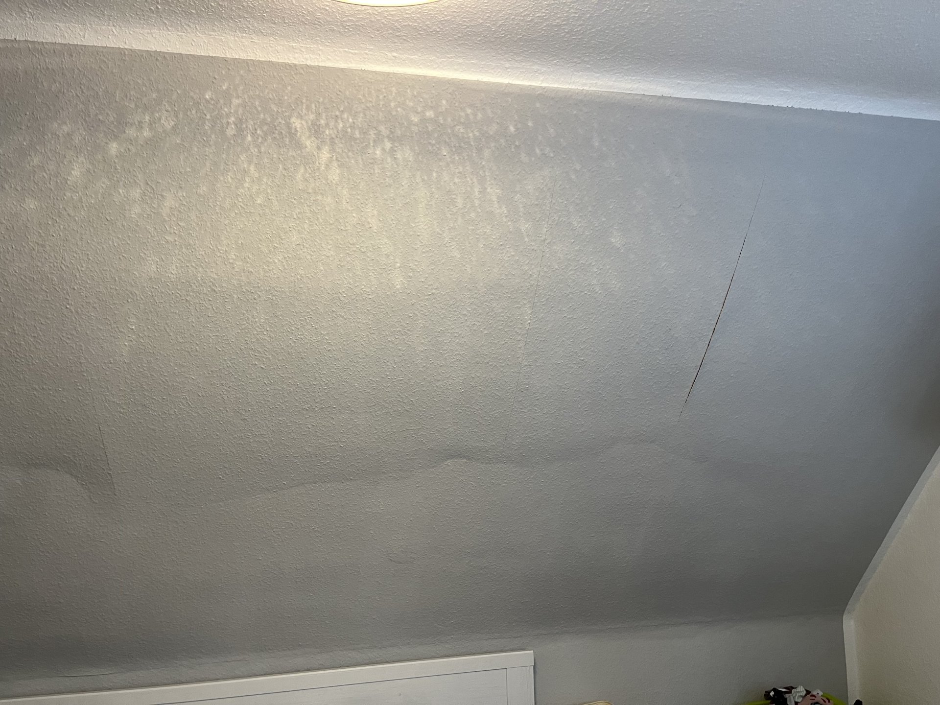

    Heute hat endlich die Sanierung unseres Daches begonnen (Neueindeckung, Zwischensparrendämmung und Aufdachdämmung).
    zum Aufbau: Wir haben im Wohnbereich OG, in den Schrägen zwischen den Sparren Bimsstein und der wurde rausgekloppt und soll durch 140mm Holzfaserdämmung ersetzt werden.
    Jetzt habe ich leider festegestellt, dass an allen Schrägen innen die Decke vermutlich der Putz der jetzt keinen Halt mehr hat durchhängt und teilweise bröselt.
    Was soll ich tun? Ich bitte um Hilfe!

    Ja ist natürlich eine Alternative. Aber sehe ich das falsch, dass der Dachdeckerbetrieb dafür aufkommen muss?

    Wenn nach entfernen der Steine, der Putz noch teilweise stehen bleibt, haben die Dachdecker sehr vorsichtig gearbeitet.
    Wussten die Dachdecker, dass der Putz nicht auf einer separaten Schalung aufgebracht wurde. Jedenfalls hätte man den Auftrag so nicht erteilen bzw. nicht annehmen dürfen.

    Also hier müssen erst mal ein paar Fotos oder eine Zeichnung hinzu, sonst kann man das gar nicht beurteilen

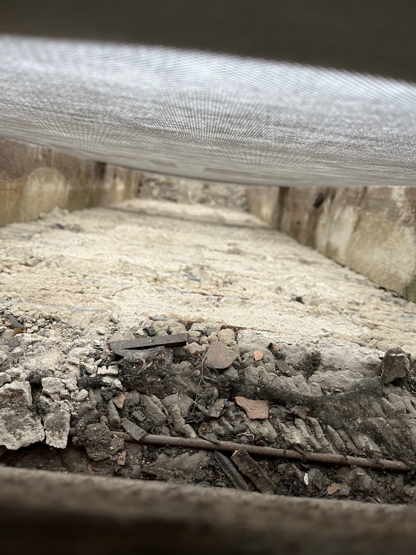

    Abgemacht war das die Dampfbremse von außen eingebracht wird, eben um den inneren Aufbau in dem IST Zustand zu lassen.

    Also, wenn es so ist wie du das hier in den Raum stellst und das so abgemacht war, dann kann man halt dem Zimmermann nicht helfen. Wenn der sich wirklich vorab dazu bereit erklärt hat den bims da "rauszuklopfen" und gemeint hat das könne man tun, da passiere innen schon nichts, dann ist er jetzt halt schadensersatzpflichtig.
    Ob das nicht doch anders war und du deshalb damit auf die Nase fällst weiß ich nicht.
    Im übrigen sehe ich auf dem einen Bild zwar die Unterdeckbahn aber keinerlei Holzwolle? Und wieso man da überhaupt Holzwolle reintut weiß ich auch nicht, hab gerade keine Lust im GEG nachzusehen was da Mindestanforderung ist, aber 140mm Holzwolle kommen mir gerade etwas wenig vor...

    Ich habe lediglich seine Ideen abgenickt, das war ja nicht mein spezieller Wunsch das die Bimssteine raus sollen. Er sagte die Steine werden ersetzt durch Dämmung, dass klang für mich erstmal vielversprechend.
    Richtig da ist bisher keine Dämmung, da kommt die 140mm Zwischensparrung Dämmung rein und noch eine 80er GUTEX Holzfaserdämmplatte als Aufdachdämmung drüber.

    Die Unterdeckbahn ist nur provisorisch drauf, da das Dach erst gestern abgerissen wurde.
    >Unterdeckbahn aufnehmen>Dämmung rein> Unterdeckbahn drauf > Aufdachdämmung drüber.
