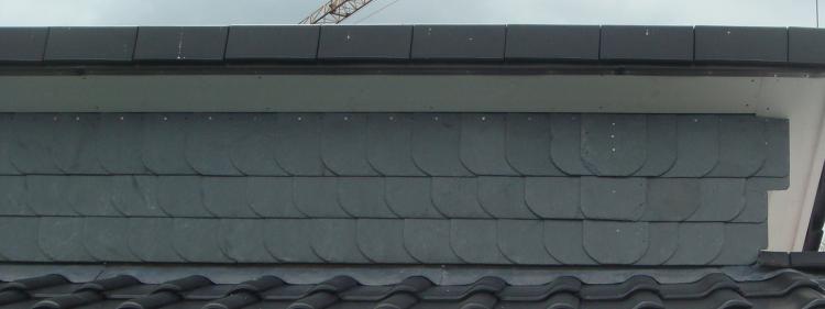

    Ist es üblich, das Muster einer Schieferverkleidung - wie auf dem beigefügten Bild ersichtlich - am Ende umzudrehen? Sieht doch irgendwie komisch aus, oder?

    Völlig normal, selber schon so gemacht. Oder von beiden Seiten in die Mitte zu decken oder aus der Mitte rauszudecken etc...
    Der Dachdecker wollte man nix 08/15 machen sondern hat mal was gemacht was nicht alle haben. Fachlich und technisch völlig in Ordnung...

    eleganter ist das natürlich, wenn das in der mitte trifft.

    naja, Geschmäcker sind ja zum Glück verschieden...ein Schieferdecker war das jedenfalls nicht...:-)

    Die Frage ist ja wohl, warum der DD wieder von rechts angedeckt hat?
    Daß er hier dabei, bei der Deckung mit Bogenschnittschablonen, eindeutig mehr Nachteile als Vorteile bekommt ist ja wohl eindeutig.
    Mit mittig vom Wasserstein, oder Rechts- und Linksdeckung mit Schlußstein, um insbesondere Gaubenfronten zu bekleiden hat dies hier wenig zu tun.

    Was meinst Du damit? Ist die Vorgehensweise also doch eher unüblich? Wie siehst Du das als Dachdeckermeister?

    War eine Deckart vorgegeben? Du hast eine funktionierende Bogenschnittdeckung bekommen, da kann keiner was gegen sagen, Das man vielleicht ein paar Dinge hätte anders machen können steht auf einem anderen Blatt. Aber da ist nix groß dran auszusetzen, fachlich ist es korrekt. Ausser du hast vielleicht klar vorgegeben, was du haben willst an Deckung. Aber so wird es öfters mal gemacht, kreative Ader vom Dachdecker oder sonst ein Einfall. Aber Nix gegen einzuwenden vom Technischen her.

    Ich hätte mir nicht getraut so eine Arbeit abzuliefern.
    Also etwas konkreter.
    Üblich ist (auch an der Fassade) die Ausbildung von Anfang- und Endort (Endort als Doppelort oder Stichort, dies bedingt jedoch, daß Rohschiefer oder größere Decksteine da sind, aus denen die Ortgänge hergestellt werden können. Dies ist hier nicht der Fall)
    Bei der Ausbildung als Ausläuferort muß/sollte eingeteilt werden, damit es nicht zu Deckbreiten von z.B. 5 oder 8 cm kommen kann.
    Beim Anfang-/Endort wird dies problemlos ausgeglichen.
    mfgf

    Übrigens lt. Fachregeln, auch bei Deutscher Deckung, werden die Ortgänge an der Fassade als eingebuindene Orte oder als Strackorte ausgeführt.

    Grundsätzlich wird nur der Schlußstein blank genagelt.
    Die Firstreihe wird mit mehreren und längeren Nägeln/Stiften genagelt. Anordnuing der Löcher sind versetzt zueinander.
    Natürlich bringen die sichtbaren Nägel hier in der letzten Reihe mehr Druck, welcher auch in 20 Jahren noch vorhanden sein sollte.
    Doch dann gehört eine Deckleiste... drüber.
    Kupfernägel sind grundsätzlich out, da diese zu weich sind und leichter "auswandern", wenn dann Nägel aus Edelstahl (bei Kupferblechen)

    Holger, meinst Du mit Ausdecken einen Ausläuferort?
    Das hat der DD hier gerade vermieden.
    Schau Dir mal den Schlußstein in der 2. Reihe an.
