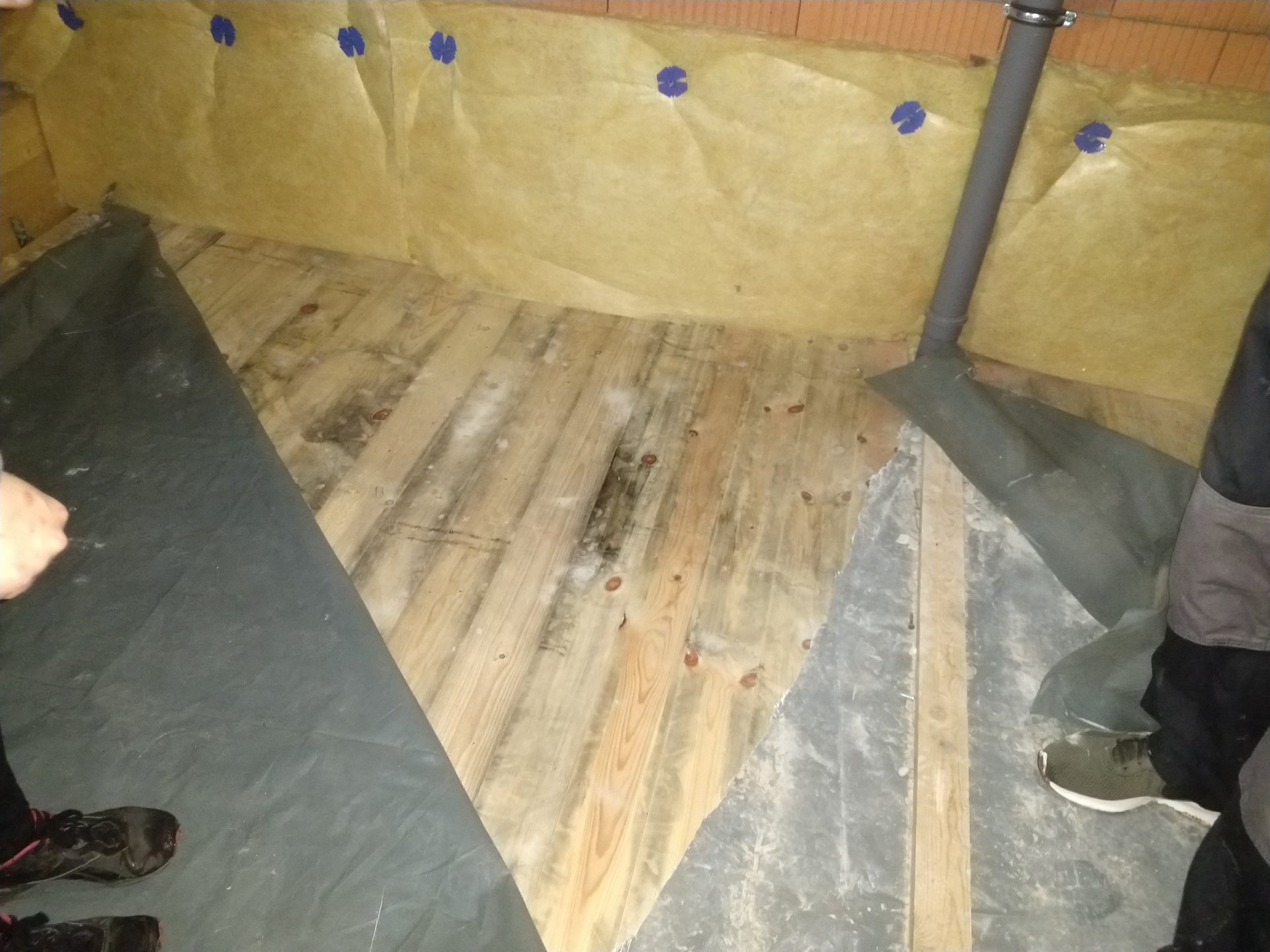

    Ja. Du schnappst Dir jetzt mal Dein Händi, setzt Dich in Bewegung und machst mal nen Foddo. So und dann schaun mer mal.

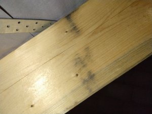

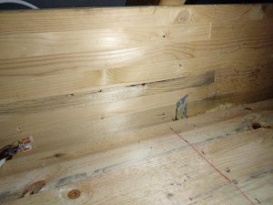

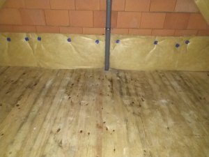

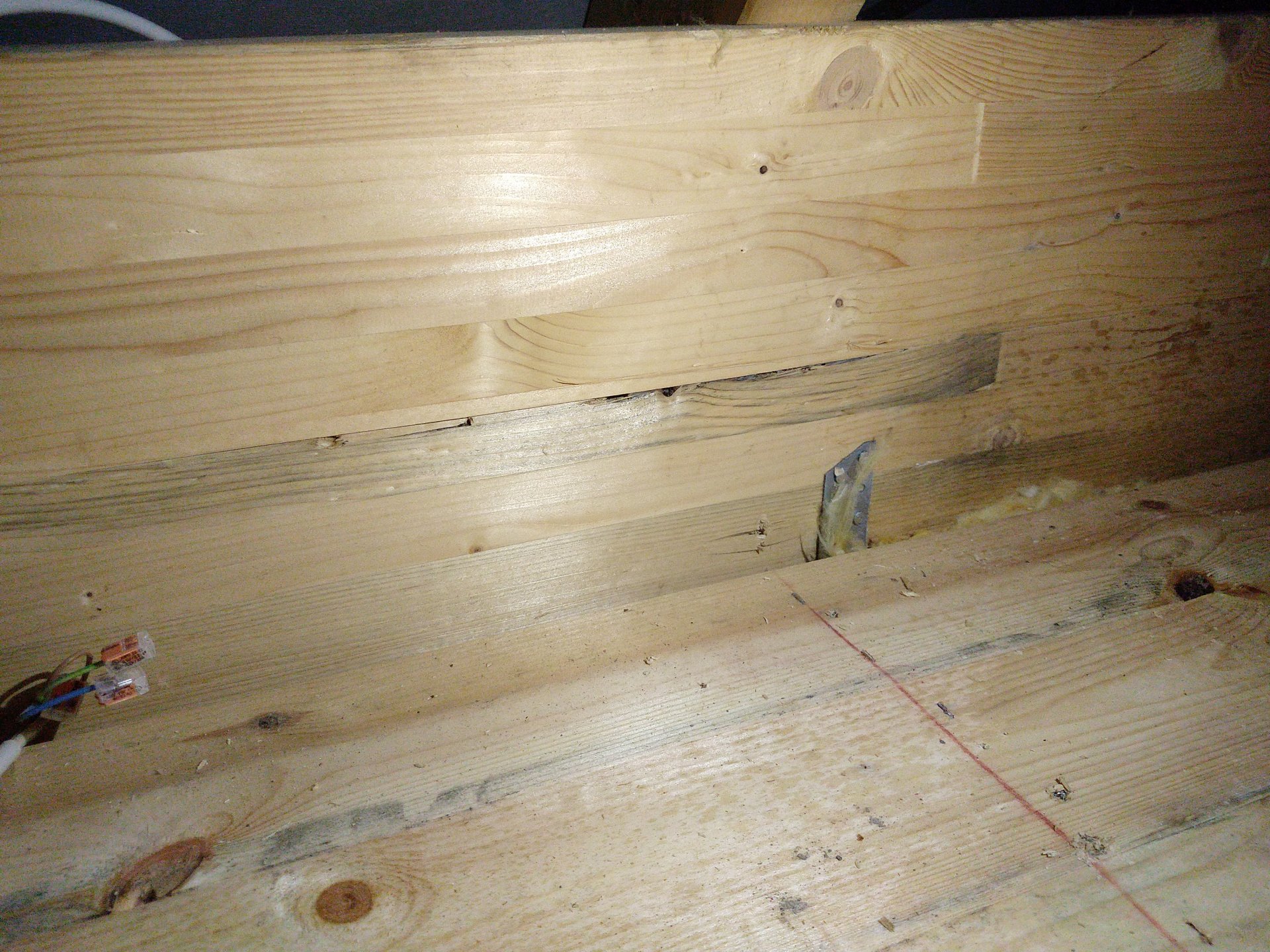

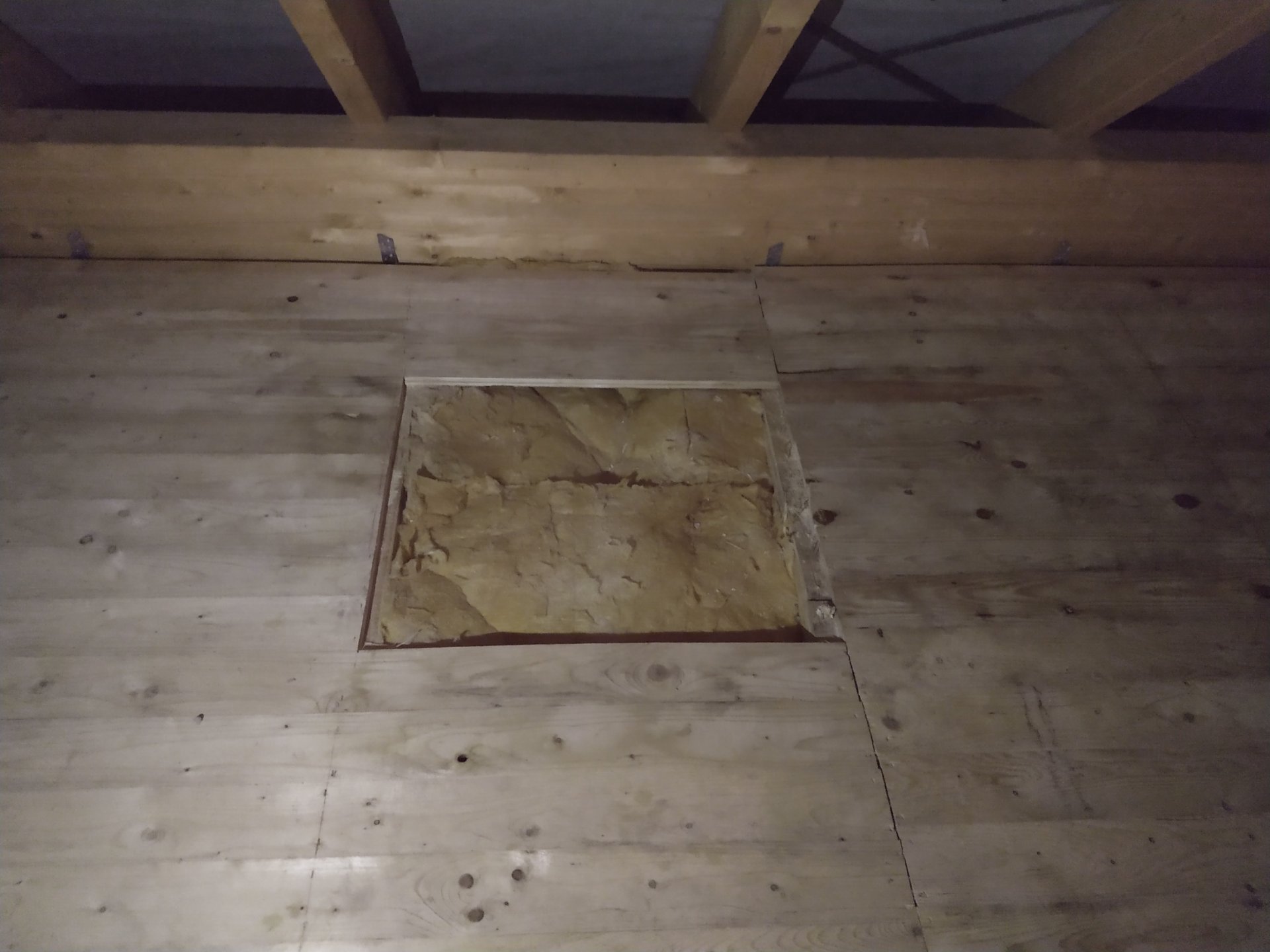

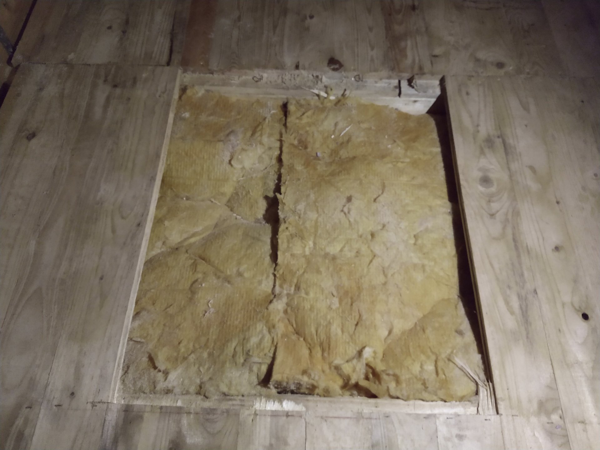

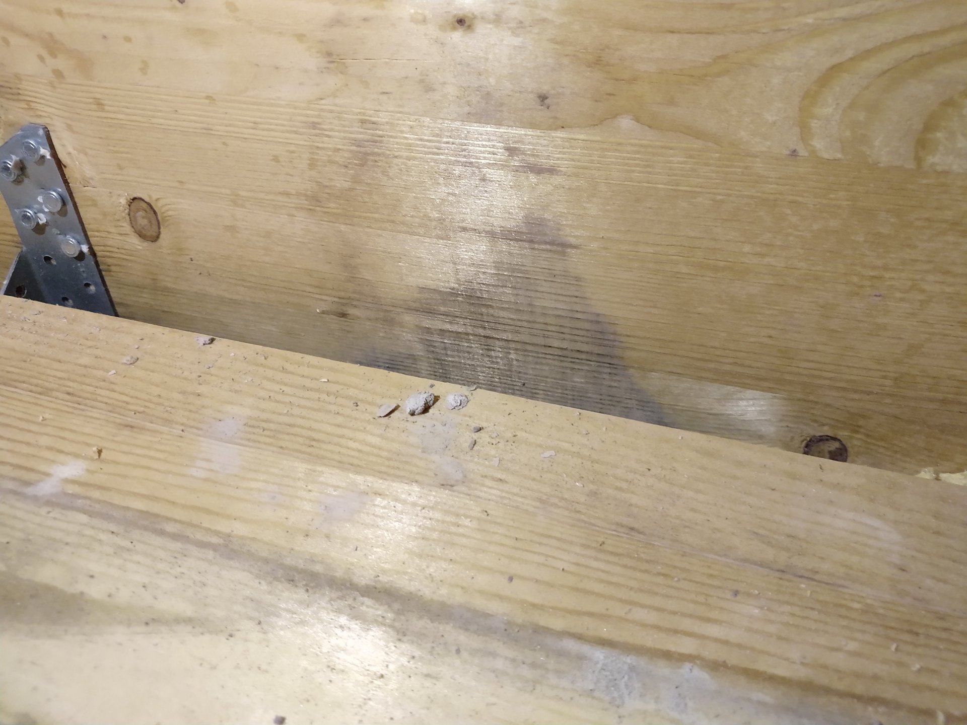

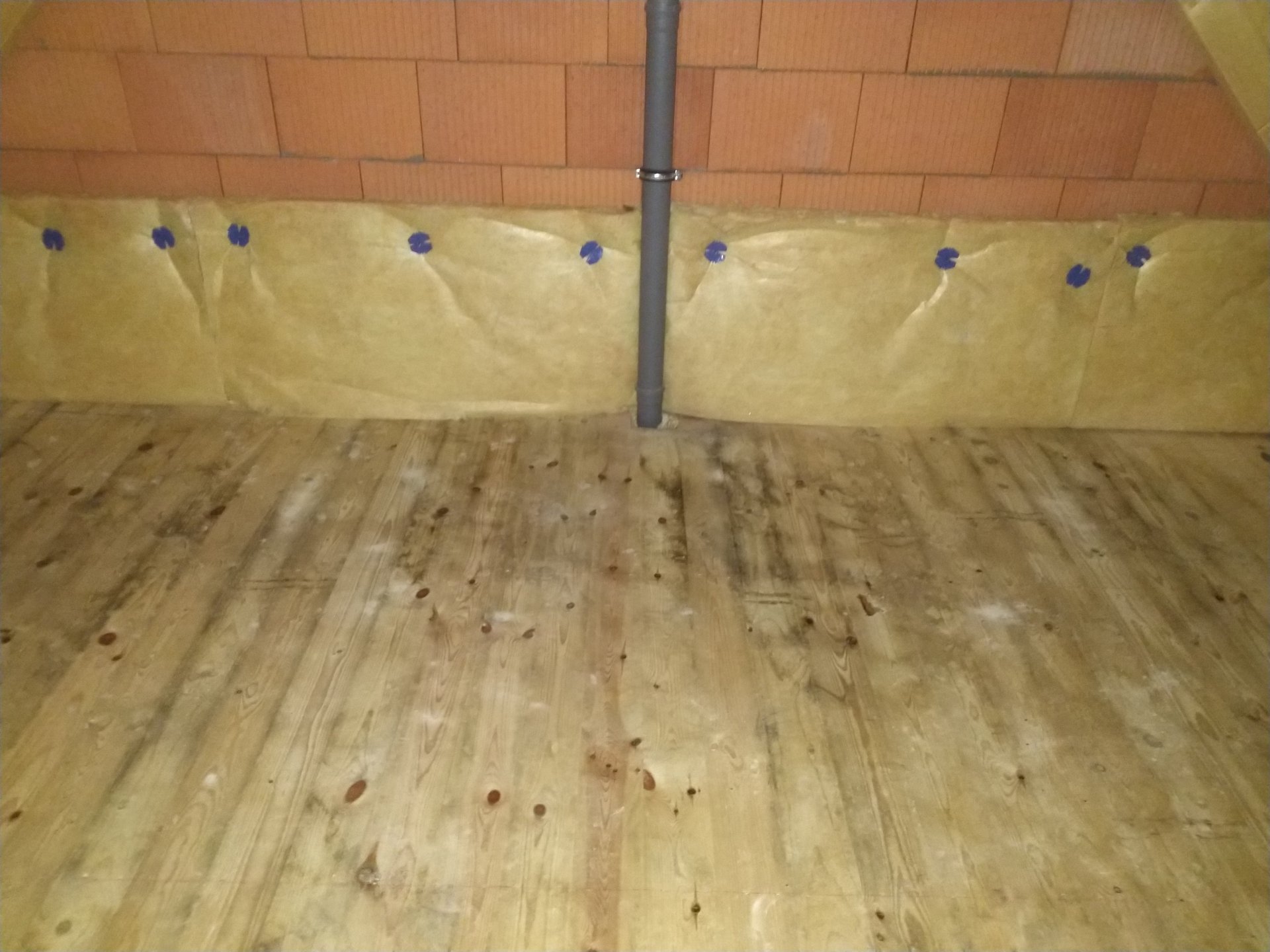

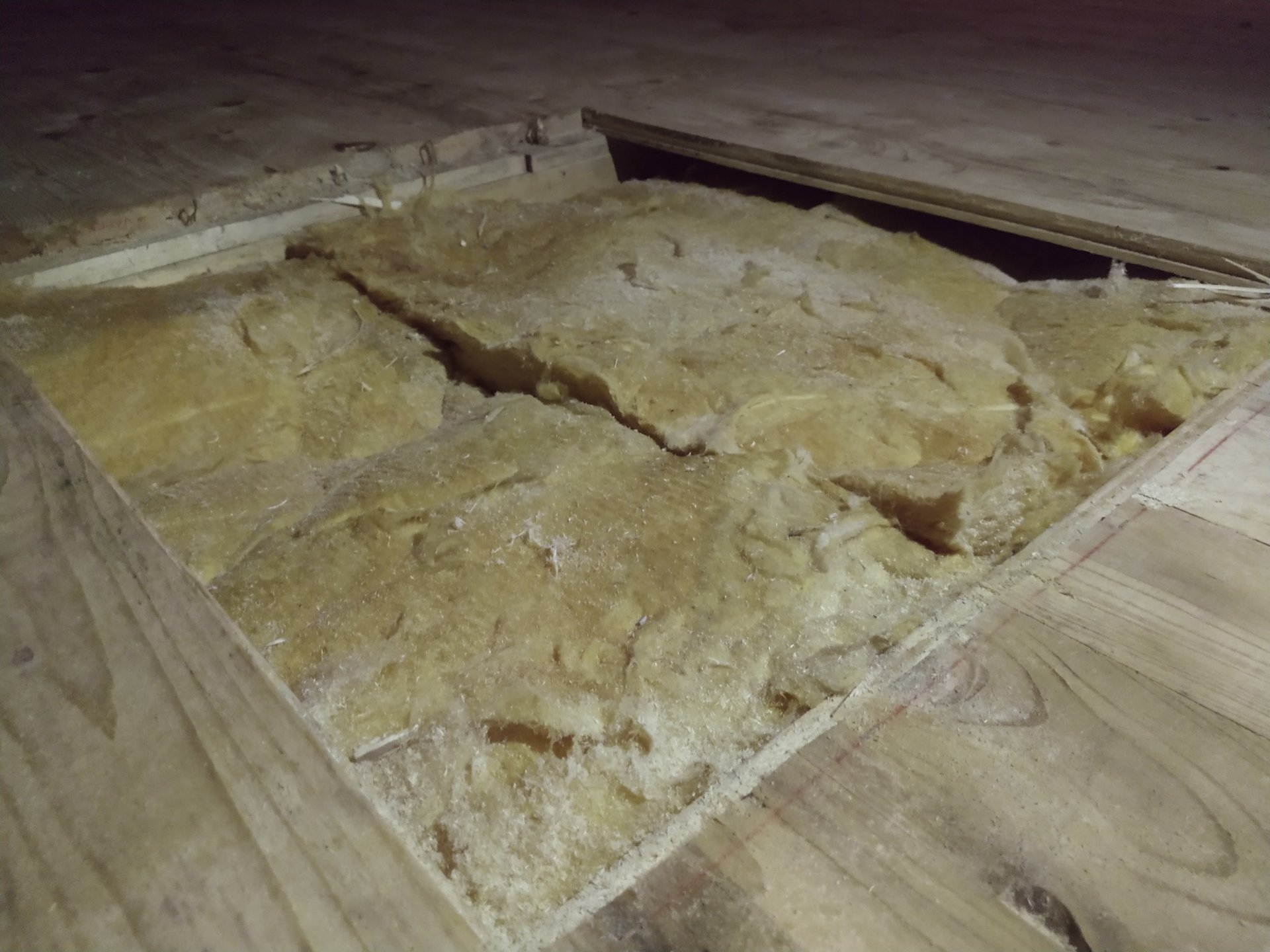

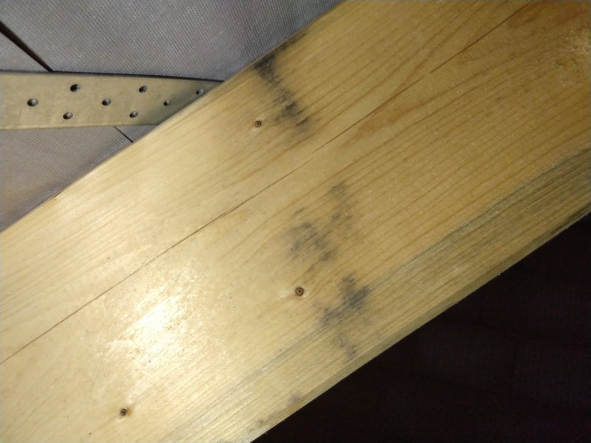

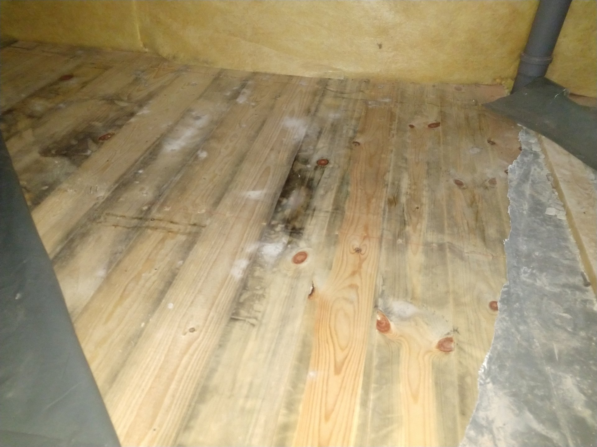

  8. #28 Bauherr2021, 23.05.2021
    Bauherr2021
    Bauherr2021
    22.05.2021
    16
    Neun Fotos befinden sich im Anhang.
  9. #29 Gast85808, 23.05.2021
    Gast85808
    Gast85808 Gast
    Tja, nu wird’s ja richtig spannend. Vorweg, das sieht nicht schön aus, aber selten. Aber nicht so dramatisch, daß man alles rausreißen muß. Lass das mal trocknen, dann sieht’s anders aus. Da bin ich auf Fabians Linie.
    Die Frage ist jetzt, was war zuerst da, Rauspund oder Dämmung? Und dann die nicht vorhandene Bodentreppe, deren Loch vermutlich nicht luftdicht angeklebt war währen im Haus Putz oder Estrich gemacht wurden? Sag mal was dazu, die Nachtigall trapst lauter
  10. #30 simon84, 23.05.2021
    23.030
    6.778
    absolut verständlich aber dann vergibt man auch keine Teilgewerke separat sondert macht ALLES über den GU/BT. Sonst hast du das Thema wie hier beschrieben in der einen oder anderen variante.
    aktuell ist eure frage ja leider nicht menschlicher Natur sondern eher rechtlicher bzw finanzieller ...
    das sehe ich auf Basis der Fotos auch ähnlich
    ob da ein kompletter Rückbau notwendig und verhältnismäßig wäre — großes Fragezeichen

  13. #33 Fabian Weber, 24.05.2021
    15.965
    6.257
    Die Dämmung muss doch vor dem Rauhspund verlegt worden sein, wie wurde die denn vor Regen geschützt?

    Die Mineralwolldämmung im Obergeschoss (also OG-Decke und OG-Dachschrägen) kam erst im Dezember ins Haus (zusammen mit der Dampfbremse und der Holzlattung auf der Dampfbremse) da dies bei unserem Bauvorhaben die Aufgabe der Trockenbauer war. Die Dachbodentreppe haben auch die Trockenbauer eingebaut, aber erst Mitte Mai und nicht im Dezember. Genauer gesagt am vergangenen Montag. Und dort haben sie den Bauleiter über die Folie + Schimmel informiert. Das Loch zum Dachboden war bis zum Einbau der Dachbodentreppe dauerhaft (auch während des FBH-Aufheizprotokolls im März) von einer Folie verschlossen und wurde ausschließlich von den Trockenbauern aufgeschnitten (und wieder zugeklebt) sonst von niemandem. Außer den Trockenbauern war somit niemand mehr oben im Dachboden, solange dieser "unzugänglich" war.
    Die Errichtung des Dachstuhls und das Verlegen des Rauspunds hingegen wurden Anfang Oktober (nach Fertigstellung des Rohbau-Mauerwerks und dem Gießen der Betondecke) von den Zimmererleuten der Zimmererfirma in einem Rutsch erledigt. Dabei haben sie den Dachstuhl im Auftrag des GÜ errichtet und den Rauspund haben sie in meinem Auftrag verlegt.
    Warum das so gemacht wurde (also quasi mit der getrennten Beauftragung) hatte ich ja schon im Beitrag #4 dargelegt: Weil der Bauleiter des GÜ mir Ende September in einer SMS mitgeteilt hat, ich solle das Verlegen des Rauspunds doch direkt mit den Zimmererleuten ausmachen, denn er müsse davon ja nichts davon wissen. Daran habe ich mich gehalten, weil ich zu dem Zeitpunkt voll und ganz unserem Bauleiter vertraut habe und keinerlei Risiko gesehen habe. Vielleicht war das blauäugig und naiv von mir, aber aufgrund mangelnder Erfahrung beim Hausbau (ist unser erster und wohl auch letzter Hausbau) weiß ich leider erst jetzt im Nachhinein, dass ich darauf hätte bestehen sollen, dass unser GÜ die Zimmerei mit dem Verlegen des Rauspunds beauftragt, sodass es zum Vertragsbestandteil mit unserem GÜ wird. Sicherlich hätte der GÜ dann noch etwas Marge für sich einkalkuliert, sodass der Nachtrag teurer als die knapp 900€ geworden wäre, aber dafür säßen wir jetzt nicht in der Patsche.
    Wie siehst du (und die anderen Mitleser) das?
    Simon scheint es ja genauso zu sehen, aber wie gesagt ist es dafür leider zu spät. Das hätte ich vorher wissen müssen.
    Korrekt. Nach Ersteinschätzung durch einen Rechtsanwalt würden wir hier nur vor Gericht zu einer Lösung kommen.
    Laut dem Bauchsachverständigen ist ein kompletter Ausbau des Rauspunds die einzige sichere Variante, um sicherzustellen, dass der ganze Schimmelbefall aus dem Dachboden rauskommt. Wenn man den Rauspund dort nur oberflächlich behandeln würde, ließe sich dadurch nicht ausschließen, dass sich daraus in x Jahren erneut ein Schimmelproblem bildet.
    Seht ihr das anders? Habt ihr da Erfahrungen?
    Korrekt, der Zugang bzw. das Loch zum Dachboden war seit der Herstellung mit einer Folie/Dampfbremse bedeckt, sodass man dort nicht hochgehen konnte. Aufgeschnitten und wieder zugeklebt haben lediglich die Trockenbauer diese Folie im Rahmen ihrer Arbeiten, da sie für etwas Mineralwolldämmung (sieht man ja am Giebel-Mauerwerk auf den Fotos) auch in den Dachboden hochgehen mussten. Und das war halt der Ansatzpunkt des Bausachverständigen, zu hinterfragen, weshalb die Trockenbauer dort im Dezember nicht auf die Plastikfolie auf dem Rauspund hingewiesen haben.
    Wie oben beschrieben, haben wir den Auftrag zum Rauspund nicht aus Sparsamkeitsgründen direkt an die Zimmerei gegeben, sondern weil unser Bauleiter mir dies so in seiner SMS mitgeteilt hat. Wie oben gesagt: Hätte ich eher gewusst, was das für Folgen nach sich zieht, hätte ich es nie so gemacht.
    Hätte der Bausachverständige etwa "eigenmächtig" die Folie zum Dachboden aufschneiden und dort hochgehen müssen? Das darf der ohne Erlaubnis des GÜ doch sicher nicht?
    Nein, die Mineralwolldämmung für die OG-Decke und die OG-Dachschrägen (und an den Giebelseiten im Dachboden, siehe Fotos) wurde erst im Dezember (also 2 Monate nach Dachstuhl & Rauspund) verlegt, wie oben dargelegt. Und da Ende Oktober das Dach eingedeckt wurde und die Fenster ebenso Ende Oktober reingekommen sind, war das Haus somit ab Ende Oktober bereits "dicht".

  17. #37 Fabian Weber, 24.05.2021
    15.965
    6.257
    Weil Du der Firma nicht vorschreiben darfst, wie der Mangel beseitigt wird.
    Außerdem hat die Firma ja offensichtlich gar keinen Mangel verursacht, sondern Ihr habt die Folie nicht rechtzeitig entfernen lassen.
    Es ist also strittig, ob hier überhaupt ein Mangel vorliegt.
    Gefahr ist hier sowieso schonmal überhaupt nicht in Verzug, nachdem ja jetzt die Folie weg ist und das Dach dicht.
    Hast Du das mit dem Chef der Zimmerei denn so besprochen, dass er das auf seine Kosten erledigen soll? Hat der dem zugestimmt?
    Wenn Du willst, dass Du nicht auf den Kosten sitzen bleibst (wovon ich allerdings ausgehe), dann musst Du doch sowas vorher klären.
    Wenn das mein Haus wäre, dann würde ich da ja gar nichts machen, nur ein bisschen Chemie drauf und fertig.
