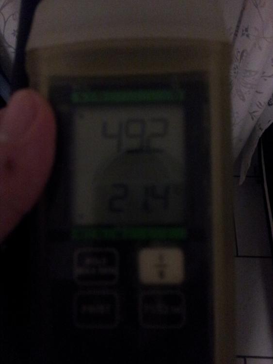

    Frage morgen mal unsere Haustechniker, die haben so ein Digitales Gerät womit die bei uns immer die Raumtemperaturen ausmessen, Akkubetrieben und nicht ganz günstig. Vielleicht leihen Sie es mir wenn ich nett frage
    Ein Echthaarhygrometer werden wir uns aber trotzdem zulegen.
    Sobald ich die Daten habe, melde ich mich.

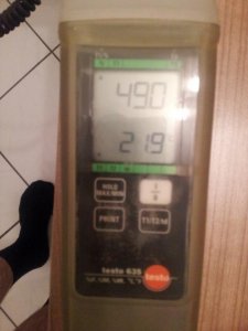

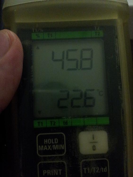

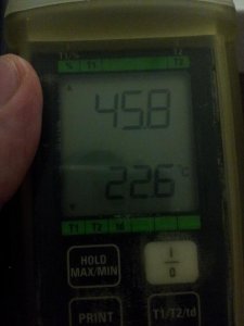

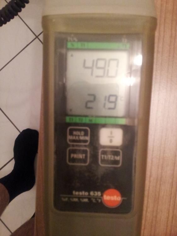

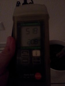

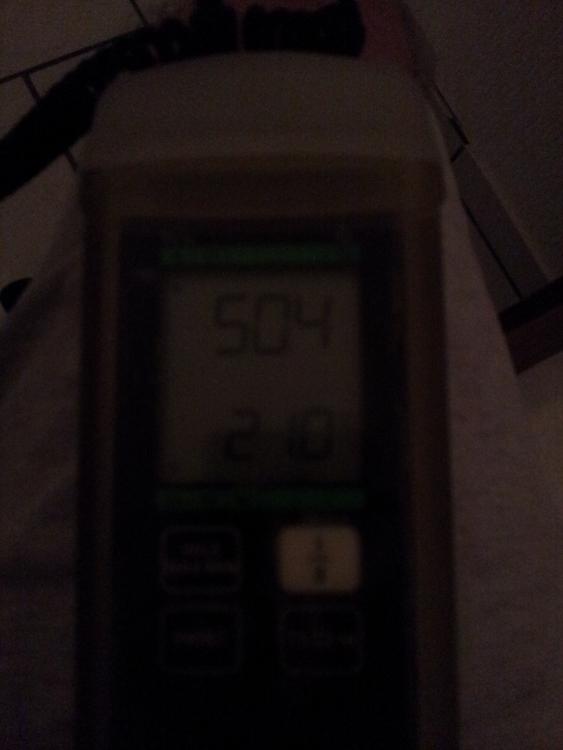

  10. #30 djcroatia, 13.01.2015
    djcroatia
    djcroatia
    19.08.2011
    86
    Angestellter
    Pulheim, NRW
    Anbei die Daten vom digitalen Messgerät.
    Die ersten beiden Bilder (Schlafzimmer+Schlafzimmer2) ist der Raum.
    Die anderen Räume habe ich einfach mal so durchgemessen.
    Hatte immer etwas gewartet bis ich die Zahlen kopiert habe.
  11. #31 ThomasMD, 13.01.2015
    ThomasMD
    ThomasMD
    19.11.2009
    5.097
    Ing.
    Magdeburg
    Mein alter Zeichenlehrer hat zu sowas immer politisch unkorrekt gesagt: Ist das Negerkampf im Tunnel?
    Die drei Zahlen hättest Du doch abschreiben können.
    Dafür musst Du Dir die Qual des Fotografierens nicht antun.
  12. #32 djcroatia, 13.01.2015
    djcroatia
    djcroatia
    19.08.2011
    86
    Angestellter
    Pulheim, NRW
    Hast natürlich Recht, abschreiben hätte es auch getan.
