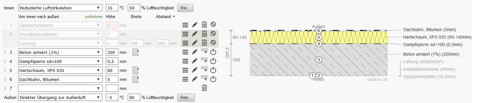

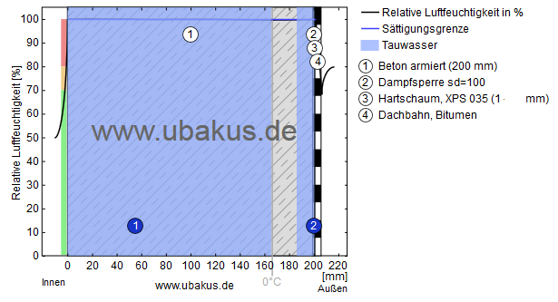

    Ich habe jetzt folgende Theorie :

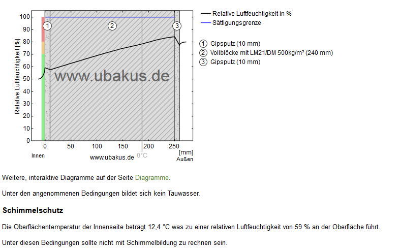

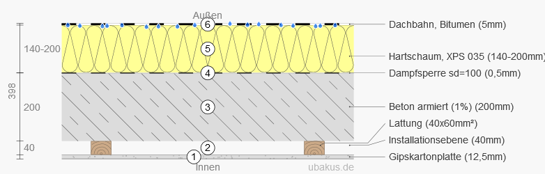

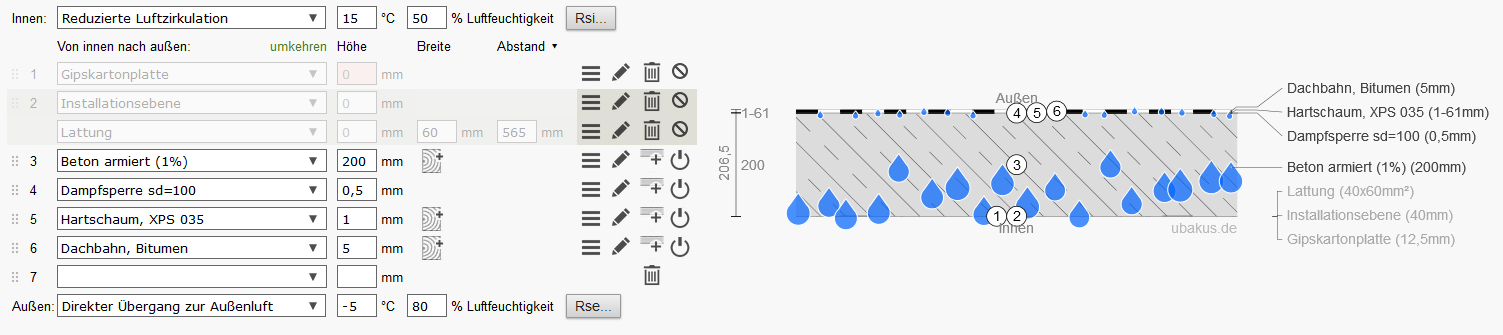

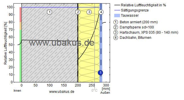

    Bei dem Fall ungedämmt liegt der Taupunkt innerhalb der Feuchtigkeitssperre(Bitumenbahn)
    Jetzt im gedämmten zustand kann ich den Taupunkt weiter nach draußen verschieben, so dass er hinter der Feuchtigkeitssperre(Bitumenbahn) liegt :
    Sprich im Deckenbereich kondensiert die Feuchtigkeit außerhalb meiner Abdichtung.
    An den Außenwänden sollte ich dieses Problem nicht haben weil es keine Feuchtigkeitssperre gibt. Dort kann die Feuchtigkeit durch das Mauerwerk diffundieren wenn der Taupunkt innerhalb des Mauerwerks liegen sollte.

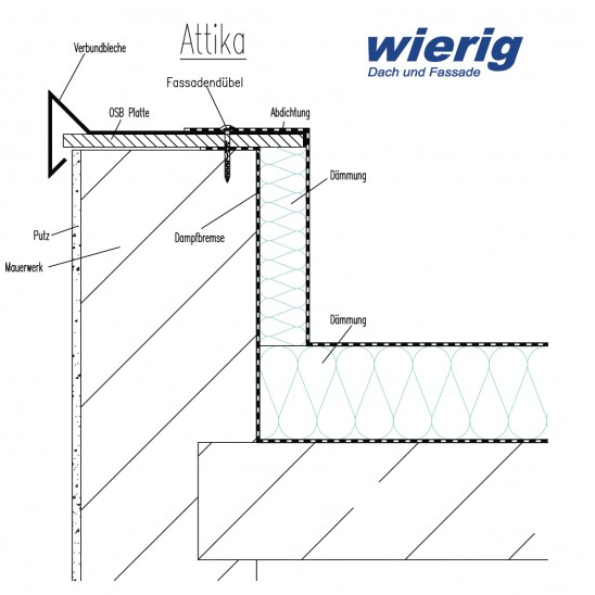

    Die Attika muss dementsprechend auch von einer Seite gedämmt werden
    Das ganze sollte dann Funktionieren oder nicht ?

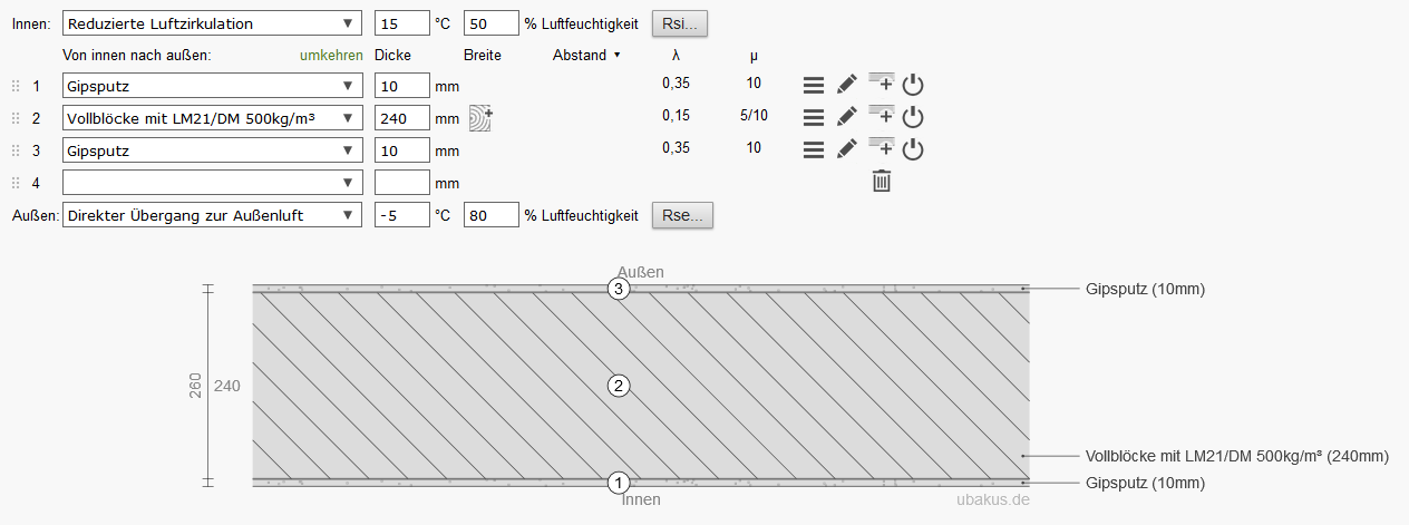

    Die Ubakus-Rechnungen basieren auf über Monate gleich bleibenden raumklimatischen Bedingungen,
    die bei einer Garage ohnehin nicht zutreffen.
    Ein PKW nach kürzerer Fahrt, womöglich noch im Regen, bewirkt eine erhebliche kurzzeitige Erwärmung und Auffeuchtung
    der Garage mit sich.
    Am besten wäre es entweder zB 15 min zeitgesteuert einen Zu- und Abluftventilator laufen zu lassen
    oder wie schon vorgeschlagen, eine intensivere Dauerbelüftung vorzusehen.
    Zur Kontrolle ein Hygrometer vor dem Wagen abstellen aufstellen und nach entsprechenden Lüftungsmaßnahmen die Zeitdauer bis zur Einhaltung unbedenklicher Verhältnisse zu ermitteln und die Lüftung entsprechend vorzusehen.
    Der Taupunkt und Schimmelgefahr kann mit Infrarotthermometer und Taupunktrechnern leicht ermittelt werden

    Und was ist unverständlich daran, dass Feuchtigkeit innerhalb der Abdichtungsbarriere kondensiert wenn der Taupunkt innerhalb liegt?
    Verschiebe ich diesen Punkt mithilfe von Isolierung nach außen kondensiert die Feuchtigkeit außerhalb wo sie keinen Schaden anrichtet?
    Idealerweise im gesamt relevanten Temperaturdelta wenn die Dicke der Isolierung korrekt ausgelegt ist.
    Damit behebe ich die Ursache und bekämpfe nicht die Symptome durch exzessives lüften
    Ist natürlich eine super Idee das Tor bei Starkregen oder minus Temperaturen aufstehen zu lassen... Dann wird es noch vergessen und steht auf... Dann kann ich mir gleich einen Carport bauen....
    Übringends habe ich verschiedene Temperaturen bei Ubakus durchgespielt und natürlich nicht mit 20 Grad RT gerechnet..
