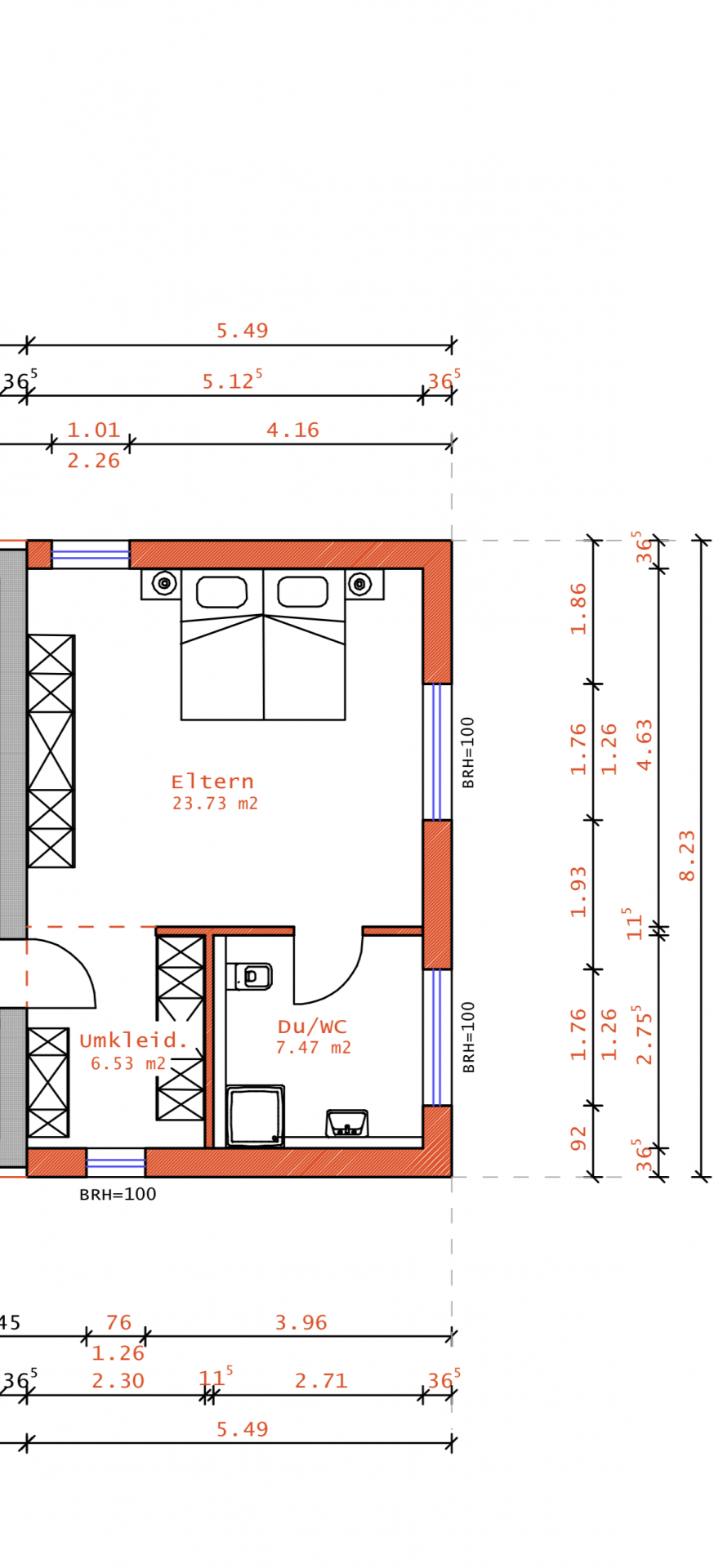

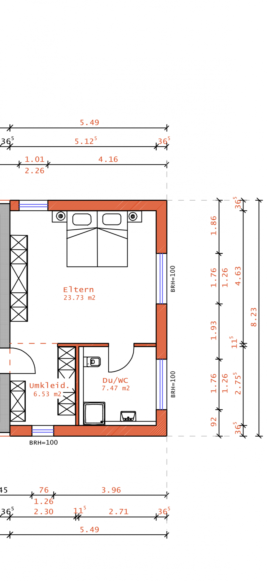

    Hallo liebe Community,
    ich war bisher stille Mitleserin hier im Forum und bin immer wieder begeistert von den Ideen, die hier geteilt werden.
    Nun brauche ich selbst Hilfe :) Wir planen aktuell einen Anbau an unserem Haus. Im OG soll dabei unser neues Schlafzimmer mit Bad en suite und Ankleide entstehen. Die bisherige Planung überzeugt uns leider noch nicht ganz. Evtl könnt ihr uns ja weiterhelfen und habt eine Idee zur Umplanung :)
    Was uns wichtig ist:
    - planunten ist die Nord- und Straßenseite. Deshalb wollen wir den Schlafbereich am liebsten nach Möglichkeit auf der Südseite behalten
    - alle Fenster und Wände im Zimmer sind veränderbar. Lediglich die Tür ins Schlafzimmer muss bleiben
    Anbei noch der Grundriss. Was meint ihr? Gibt es Alternativen??
    Viele Grüße
    Hannah

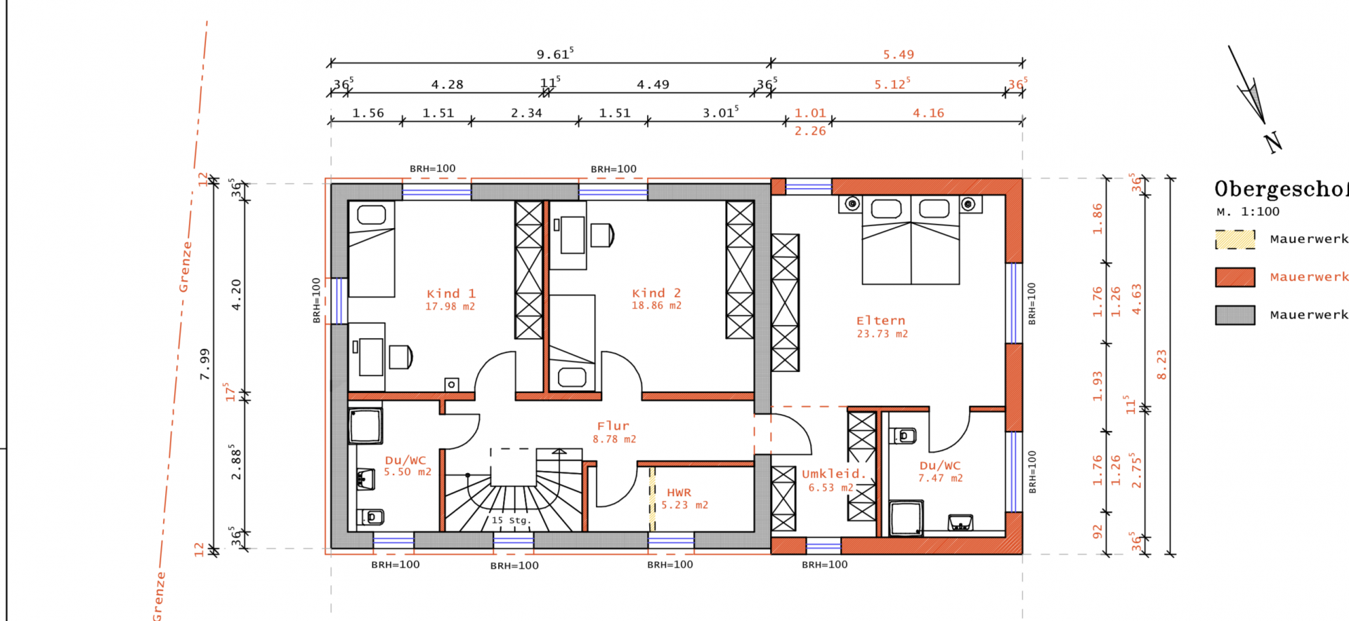

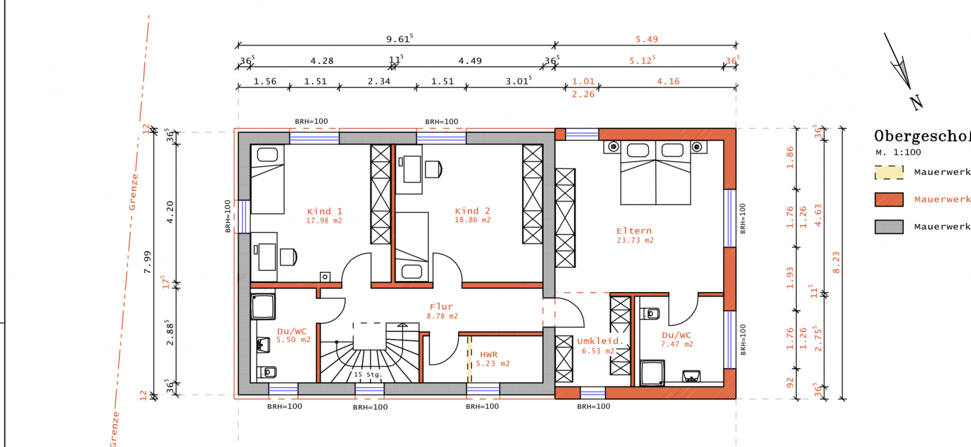

    Anscheinend bin ich nicht die einzige, die in verschiedenen Foren aktiv ist ;) bei so einem Projekt aber vermutlich auch kein Wunder, oder? :)
    Danke noch für deine rasche Antwort! Anbei wie gewünscht der gesamte Plan des Geschosses

    Was ist denn im EG? Ist da alles fertig geplant? Und wenn ja, was ist unter der Toilette, neben dem Fallrohr?
    Ist das ein Zweigeschosser oder ein Satteldachhaus? Bin irritiert.
    Ich sag es ganz klar: absegnen kann man es. Vor allem, wenn es es eher um die Gestaltung von EG und OG geht und Prio auf EG geht.
    Nur diesen Bereich zu sehen, da würde ich ganz klar sagen: warum werden da 23qm verplant? Ist doch total ungemütlich. Warum wird das Bad vom SZ aus begangen und nicht von der Umkleide aus? Welches Ziel strebt Ihr an?

    Das wichtigste war uns tatsächlich das EG, mit dessen Planung wir auch sehr zufrieden sind.
    Den Anbau wollen wir natürlich dann auch im OG nutzen und haben deshalb gleich auch dort erweitert. Aber leider wirkt dieser tatsächlich etwas lieblos. DenEinwand, das Bad durch die Umkleide zu begehen, finde ich übrigens super! Danke für den Tipp!

    Mein Eindruck:
    Das Schlafzimmer ist sehr groß, verliert aber durch die Verkehrswege zum Bad sehr viele Möglichkeiten.
    Den Zugang zum Bad wie von anderen Vorgeschlagen über die Umkleide zu machen halte ich für hilfreich. Dann passt auf die Nordseite des SZ noch ein Schminktisch oder eine Kommode.
    Die idee, zur Straßenseite die Betriebsräume zu schieben und zur Hofseite zu schlafen ist sicher schlau.
    Gefühlt fehlt mir ein Raumteiler von der Umkleide zum Schlafzimmer. Wobei der gesamte Eingangsbereich recht dunkel sein düfte.

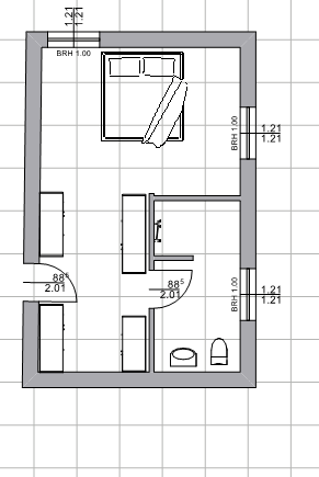

    Bitte nur als grobe Skizze betrachten. Wenn die Wände des Bades noch veränderbar sind, dann würde ich es so machen.
