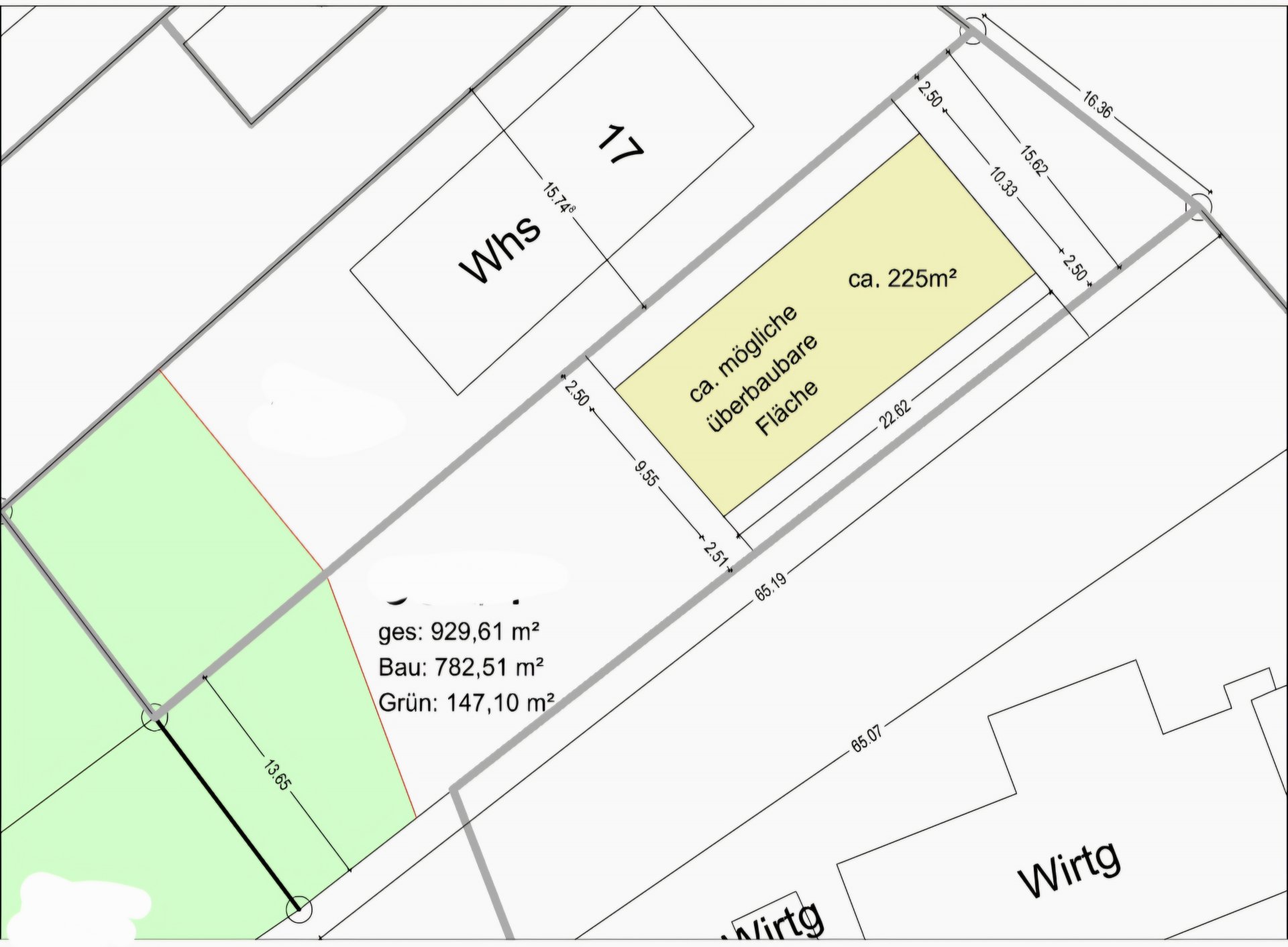

    Guten Tag,
    Wir haben dieses schmale Grundstück zum Kauf angeboten bekommen. Es hat 900qm und ist relativ schmal. Der Verkäufer ruft einen Preis ab, wie bei einem "normalen" rechteckigen Grundstück. (Über 225k Euro nicht erschlossen auf dem Land)
    Wir überlegen mit einem Fertighausanbieter zu bauen und haben da schon festgestellt, dass die Auswahl eingeschränkt ist, da einige Häuser 10m breit sind.
    Was müssen wir hier beachten? Welche Fallstricke gibt es noch? Ist die Ausrichtung arg nachteilig, weil es 45° ausgerichtet ist?
    Ist das für später ein Problem, wenn der Zugang zum hinteren Teil des Grundstücks nur 2,50m breit ist?
    Danke für Euer Feedback

    Fertighausanbieter mit individueller Planung suchen. Da lässt sich mit einem guten Architekten was schönes bauen. Sei froh dass das Grundstück nicht in Bayern liegt, da hättest du noch einen Meter weniger zum bebauen.

    Sehe keine echten Probleme. Aber auch kein besonders schmales Grundstück. Wie man bauen kann, siehst du bei den Nachbarn.

    Schmal ist es schon, aber doch noch alles im Bereich des Möglichen.
    Der ideale Bauherr dazu hat sich noch keine Stadtvilla ausgeguckt, sondern orientiert seine Bauweise nach dem Grundstücksverlauf. Es gibt Fertighausanbieter, die sich auch auf schmale Grundstücke eingerichtet haben, aber auch ein Architekt baut individuelle Wünsche ;)
    Die Erde ist nunmal rund. Warum sollten "45 Grad" (zu was?) das nachteilig sein?
    Ich würde mich absichern, wo Stellplätze, wieviel und ob Baufenster einzuhalten ist. Da würde ich nicht dem Verkäufer und auch nicht dem Makler vertrauen.

    Ist doch kein Problem.
    Beim Dieter-Thomas-Heck-Haus gibts sogar eins mit
    Außenmaße
    9,23 x 11,41 m
    Da das vermutlicherweise 34er Gebiet ist, muß man sich der Nachbarbebauung anpassen.
    Wenn der Plan oben genordet ist, muß man sich da halt ein paar Gedanken machen, Nicht von der Stange und so.
    Unerschlossen, heißt was? Schmutzwasser/Regenwasser wie?

    Ja ist genordet.
    Wir haben aktuell nur die Information, dass es unerschlossen. Deswegen vermute ich, dass nichts vorhanden ist. Am nördlichen Ende ist eine Dorfstraße.

    Wie haben das denn die Nachbarn geregelt (Haus Nr. 17)? Haben die noch eine Klärgrube?
    Das untere Gebäude ist ein Wirtschaftsgebäude?
    Wenn dasman nicht Außenbereich ist, wo man als normal Sterblicher gar nicht bauen darf. Ansprechpartner wäre hier Dein Bauamt!

    Nur 2,50 hinter in den Garten wären mir zu wenig bei so einem Grundstück auf dem Land
    Wenn da mal ne Hecke steht kommst du nicht mal mehr mit einem kleinen Gartenhänger nach hinten
    generell finde ich das Grundstück nicht besonders toll.
    Auch der Wirt direkt neben dran kann auch Nachteile haben
    Ist das im vergleich zu anderes so günstig dass es sich lohnt die Nachteile in Kauf zu nehmen ?
    Ich tendiere da eher zu weiter suchen

    Also am südlichen Ende ist jetzt ein Neubau-Einfamilienhaus mit Garage. Es hat eine Hofeinfahrt, welche direkt an der Grundstücksgrenze liegt (blau). Das Heißt die Hofeinfahrt wäre dann wohl 2,5m-3m von unseren zukünftigen Wohnzimmerfenstern entfernt.
    Am nördlichen Ende steht ein sehr altes länglichen Gebäude, wie im Plan eingezeichnet.

    Es ist halt direkt an einer stark befahrenen Straße mit viel Durchgangsverkehr. Die Straße ist auf der Nordseite
