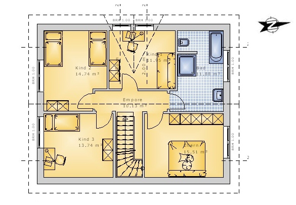

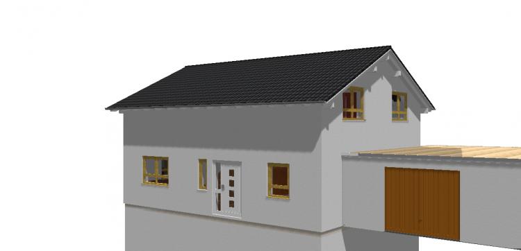

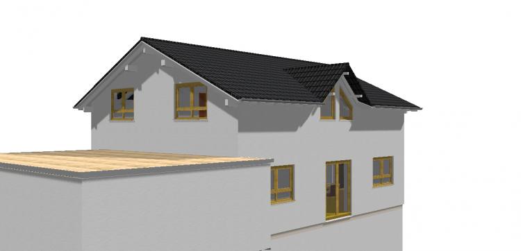

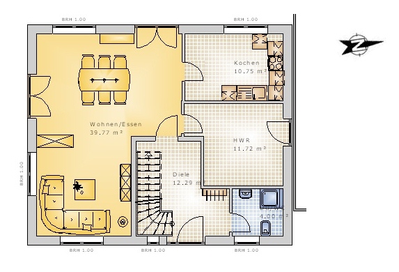

    ich nehme jetzt mal meinen ganzen Mut zusammen und gebe meinen Grundriss zur Diskussion frei.
    Zur Raumaufteilung (speziell der Kinderzimmer): Mein Mann hat noch 3 Kinder aus erster Ehe, die uns regelmäßig besuchen. Wir haben zusammen noch einen Sohn, der natürlich immer da ist. Der Große meines Mannes lebt bei uns, ist aber eigentlich die meiste Zeit in einem Sportinternat, für den wollten wir auch ein eigenes Reich.
    Somit benötigen wir 3 Kinderzimmer, die aber auch teilweise etwas kleiner sein dürfen, weil eben nur für Besuchskinder und nicht ständig genutzt werden.
    Wir bauen in einem Neubaugebiet, unser Grundstück ist 620 qm groß und verläuft ziemlich genau in Nord-Süd-Richtung.
    So, jetzt Feuer los.
    Julia
    P.S.: Ja, ich bin Laie, ja, dies ist ein Freeware-Programm, nein, richtige Ansichten kann ich damit nicht erstellen, ausser die zwei, die noch mit dabei sind.
    Und nein, wir bauen ohne Keller (zumindest der letzte Stand unserer Diskussion ;)), das Freeware-Programm baut aber immer mit Keller.

    Hi Jaydee,
    was mir als Laie als erstes auffällt ist das obige Bad. Der Weg zum WC scheint mir zu schmal. Daher würde ich hier die Pos. der Dusch mit der des Waschtisches tauschen, das sollte gut 20 cm bringen.

    Meine Meinung: für so viele Kinder und ohne Keller definitiv VIEL zu wenig Staufläche...

    Ja, das Bad gefällt mir auch noch nicht wirklich. Wenn ich aber die Dusche an die Stelle des Waschbeckens rücke, stehe ich direkt davor, wenn ich ins Bad komme. :confused:
    Normalerweise würde ich Dir Recht geben. Aber: zwei der Kinder sind 1x im Monat am WE da. Der Große noch weniger, der kommt nur alle 2 - 3 Monate zu uns, für jeweils eine Woche.
    Wir wohnen jetzt in einer Wohnung mit 120 qm, jedoch nur zwei Kinderzimmern. Das geht auch.
    Die Kinder sind jetzt zwischen 12 und 16 Jahre (die Großen meines Mannes) und sind nur noch ein paar Jahre (5?) regelmäßig bei uns. Dafür ein riesen Haus mit Keller (nochmal 80qm Fläche) zu bauen, erscheint mir zu aufwändig.

    Wenn unten tatsächlich das große Ecksofa hinkommt, dann würde ich das nicht vor beide Fenster stellen. Dazu passt auch der Grunriss nicht so sichtig.
    Der Weg in die Küche durchs Wohn-/Esszimmer ist unpraktisch. Das Wc im EG gehört gedreht neben die Dusche (ich pers. mag auch keine Duschen im Gästeklo). Der Flur im OG ist ein dunkles Loch. Das WC im OG unter der Schräge wäre mir auch zu knapp.
    Ich würde mich in dem Haus nicht wohlfühlen.
    Wenn ihr sowieso mit Architekt bauen wollte, dann lasst den doch die Grundrissenwürfe machen.

    Toilette im OG liegt unter der 2 Meter-Höhe -> nicht machbar!
    Ist das daneben eine Riesengarage? Wie breit ist denn die? Kann man dafür nicht mehr Wohnraum planen?

    Wie genau meinst Du das? Wir haben dieses Riesen-Sofa und ja, es stellt mich immer vor Probleme. Zur Not (O-Ton meines Mannes) "schmeißen wir das Sofa weg und kaufen ein Neues". Nun ja, die Meinung teile ich nur bedingt.
    Du meinst wegen der Einkäufe? Darum hatte ich eine Tür in den HWR von aussen von der Garage / Carport geplant um dieses Problem zu relativieren.
    WC neben Dusche - kann man machen.
    Vielleicht kann man noch ein DFF für die Belichtung des Flurs machen. Muss ich mal nachfragen
    Wir haben keinen freien Architekten. Wir bauen mit einem Fertighausanbieter, der eine Architektin beschäftigt, die Wände verrückt :lock Die nimmt alle unsere Vorschläge an, ohne eigene zu machen. Die hätte uns auch ein Bad oberhalb des Wohnzimmers geplant und die Leitungen durch das Wohnzimmer laufen lassen :shades
    Deshalb muss ich zumindest meinen eigenen Kopf anstrengen, was genau ich haben will ...
    Und ja, ich würde auch gerne auf 220 qm wohnen, aber wir müssen mit der Größe auskommen, die wir bezahlen können.
    Jau, Toilette bzw. das komplette Bad gehört noch mal überarbeitet.
    Die Garage ist mit 6x9 m eingezeichnet. Wird aber - aus Kostengründen - wohl eher ein einfaches Carport (irgendwann) mal werden. Aber Carports kennt das Programm nicht. Es sollte mehr verdeutlichen, dass im Norden die Stellplätze geplant sind und deshalb dort keine Fenster hinkommen.

    Zum Grundriss: Bei der Diele steht 12 m² - aber mir kommt der Bereich da vorn klein oder zumindest schlecht nutzbar vor. Mit vielen Kindern müssen sich dann evtl. auch viele Leute in diesem Bereich fertig machen - dann ist auch der Treppenabgang mit der Haustür nicht so optimal. Wir haben aus diesem Grund die Treppe von der Tür weggeplant und so genug Verkehrsfläche im Flur - sehr komfortabel.
    Mir scheint weiterhin der Bereich für den Essplatz zu groß - zumindest mit dem Tisch der da drinsteht. Da entsteht viel Platz den man nicht so recht nutzen kann.

    1. HWR verkleinern, Zugang zur Diele
    2. Küche und Sitzecke tauschen, Küche (SO - Ecke ) dann mit Zugang von Diele, Durchreiche zum Eßzimmer möglich
    3. Gäste - WC verkleinern, Dusche entfällt
    4. Bad oben in die Mitte ( Westgaube ). Rechts hinter der Tür dann Dusche, daneben die Wanne. Links zwei Waschbecken, WC daneben direkt am Gaubenfenster.
    5. Gaube ändern auf liegende Schleppgaube

    Jetzt aber zum Haus: ich denke als Laie, dass man die Decke des EG im Bereich der Treppe über die ersten zwei Stufen ziehen kann, sodass die Treppe zwar links und rechts eingewandet ist, aber im Schlafzimmer eine Stellwand für einen 3-Meter-Schrank Platz findet.
    Den Treppenschlauch kann man ja nett beleuchten. Dachfenster über der Treppe wird man wohl nicht putzen können.
    Im EG Tür von der Diele zum HWR. Da müsste man wohl nochmal an die Wände ran (Küche/HWR/Diele)
    Zum Glück sind die Kinder schon fast erwachsen, sodass die Diele reichen wird (keine Kinderkarren, keine Anziehrituale).
    Garderobe kann unter die Treppe.
    Dusche im EG neben die Tür, Toilette und Waschbecken nebeneinander.
    Küchenzeile unter das Fenster, nicht an die Innenwand, eventuell Küche offen zum Essbereich?
    Bad in OG ist nicht glücklich möbliert. Ich finde persönlich, dass man sich keinen Gefallen mit den in die Mitte gestellten Objekten bzw Wände macht (zumindest bei dieser Badgrösse). Vielleicht Wanne unter die Schräge?
    Warum wäre es schlimm, wenn man bei Eintritt in das Bad gleich Richtung Dusche schaut? Duschen kann man heutzutage nett aussehen lassen (auch ohne grosse Investitionen). Die Gastkinder werden doch soundso das Bad unten benutzen?
    Leider werden die typisierten Häuser alle nur mit dieser Treppe direkt an der Haustür geplant. Ich persönlich mag es nicht. Gibt es nicht die Möglichkeit, die Haustür woanders hin zu versetzen? Nur mal so als Ideenanstoss. Ich würde erfragen, welche Wände die tragenden sind und so ein Haus völlig von den Wänden entkernen, und dann mal alles neu gestalten ;-) (<- Liebe Archis, bitte nicht lesen)
    Eigentlich habt Ihr eine grosse Grundfläche, da kann man doch was besseres rauskitzeln?
