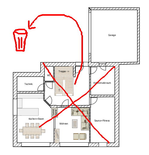

    Na gut, wenn's denn hilft: Ich find die schräge Tür ziemlich doof.
    Begründung? Meinetwegen auch das noch: Die Tür hat auch ein Stück weit eine wegweisende Funktion. Und die Tür leitet denjenigen, der sie durchschreitet, genau dahin, wo niemand hinmuss. Folgt man dem Weg, den die Tür vorgibt, so rennt man direkt gegen eine Barriere. In der einen Richtung rennt man auf die spitze (und damit potentiell verletzungsfördernde) Ecke des Tresens zu (sinnvoller wäre: direkt in einen der Räume, Essbereich oder Küche, geleitet zu werden), in die andere Richtung rennt man direkt aufs Treppengeländer zu (sinnvoller wäre, direkt gerade auf den Treppenantritt oder den Gang zum WC zuzulaufen). Obendrein ist es unkomfortabel, wenn man sich genau in der Engstelle (Tür) drehen muss.
    Obendrein ist der nötige Öffnungswinkel der Tür von ~135-150° auf dem Weg vom Esstisch zum Klo recht unergonomisch. Man muss sich da vermutlich arg verrenken, um die Tür auf diesem - durchaus typischen - Weg zu benutzen.

    Na ja, Verena.... Es fällt den hier anwesenden Fachleuten eben schwer, bei Ihrer Betrachtung nur diese eine einzelne Tür bzw. das einzelne Wandstück zu betrachten. Man kann halt nicht die Augen vor allem anderen verschließen. Wenn Du das aber so möchtest, voila:
    Keine schräge Wand.
    Sieht nicht nur im Plan sondern auch in natura beknackt aus und bringt keine Vorteile.
    Man könnte jetzt noch viele andere grobe Schwachstellen aufzeigen, mit denen Du die nächsten 20, 30, 40 Jahre leben musst und für die Du vermutlich viel Geld bezahlen wirst. Aber wenn das genau Dein Traumhaus ist - dann mal los. Ich ganz persönlich finde ja, in dem Planungsstadium sind Kompromisse dieses Ausmaßes, wie sie bei Dir zu finden sind, völlig inakzeptabel. Betrachte nur mal Dein Verhältnis von Flur-, Verkehrs- und Nebenflächen zur reinen Wohnfläche im EG..... Und Deine Nebenflächen kosten gleich viel Kohle pro qm....

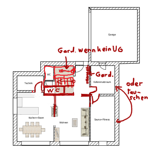

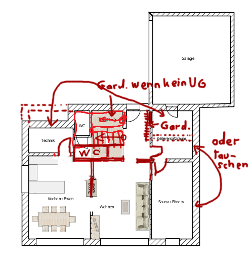

    So Treppe drehen, evtl G-WC unter die Treppe
    Schon großzügigere Räume, evtl. weniger Lauffläche,...

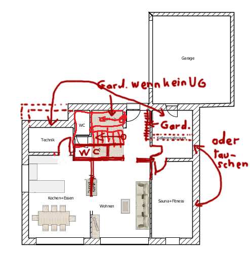

    Prinzipiell ist eine 45° Wand (Schrägewand) immer eine Modeerscheinung, ähnlich wie sich in der Geschichte der Mode immer wieder einige Sachen wiederholen (Auch wenn dann neu interpretiert) Ist es auch bei den Grundrissen. Geschmackssache!
    Wenn eine 45° Wand in den Raum passt warum nicht. Ob es jedem Gefällt, eher nicht - Muss es ja auch nicht! Hauptsache man fühlt sich selbst darin Wohl!
    Trotz allem, kommt mir das Verhältnis der Räume zueinander etwas unproportioniert vor.
    LG
    ps: was ich aber wirklich nicht verstehe ist die Ecke beim Technikraum, wieso nicht die Außenwand gerade ziehen, Kosten-technisch sollte sich hier nur sehr wenig Mehrkosten ergeben. (Wenn nicht sogar eher Minderkosten)

    Ist ein Ansatz, wenngleich natürlich das WC unter dem Zwischenpodest zu einer überschaubaren Raumhöhe von ca. 1,25m führen dürfte, was dann am Ende doch ein wenig zu wenig wäre.
    Auch wissen wir nicht, wie es oben (im OG) weitergeht, so daß sich der OG-Grundriss bei gedrehter Treppe sicher auch ganz anders darstellen müsste.
    In jedem Falle ist der Umlauf um den Treppentrakt sicher so nicht mal ansatzweise sinnvoll (Verkehrsfläche ohne Mehrwert), eine Umgestaltung dieses zentralen Bereichs ist daher dringend anzuraten.

    Mal Gimp angeworfen... Oder so rum... :D
    Evtl kann man Sauna und Abstellraum tauschen und ein Fenster nach rechts (Osten?) machen, damit der Fitnessraum/Sauna auch Licht bekommen.
    Oder Technik und Lagerraum tauschen und Sauna dort lassen und vom Gang aus zwei Türen, eine zur Technik, die andere zur Sauna/Fitness.

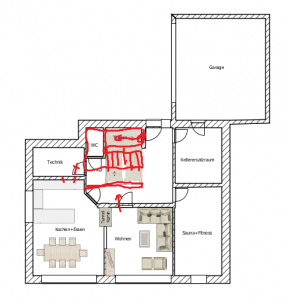

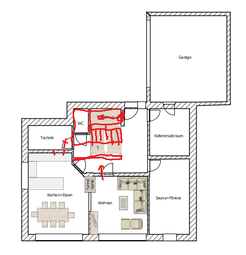

    Wenn schon ein Re-Design ansteht.......Ich habe meiner Kreativität auch mal freien Lauf gelassen.
    Kann zwar mit den Architektenentwürfen nicht mithalten, wäre aber eine Überlegung wert. ;)

    DEr Ansatz ist schon besser. Aber ich persönlich würde ungern immer durch Wohnzimmer gehen, wenn ich in die Küche möchte.
    Auch der Weg von Kellerersatzraum wo Wasser / Lebensmittel gelagert werden, wäre mit deutlich zu lang.
    Es wäre sinnvoll Esszimmer mit Wohnzimmer zu tauschen.
    Der Technik raum in der link oben muss man in Frage stellen.
    ganz ehrlich man sollen wieder komplett neu anfangen. Hier bringt es nichst. nur hin und her zu schieben.
    Ich würde auch eine L Form Treppe mit Podest nehmen. Diese Podesttreppe ist nicht so praktisch wie man gern hätte. Meine Schwiegereltern haben so eine und verbraucht unglaublich viel platz, aber ein Sofa bekommt man trotzdem nur schwer hoch. Hat einwas mit den Winkel zu tun.
    Eine Treppe in L Form mit Podest ist deutlich besser.
