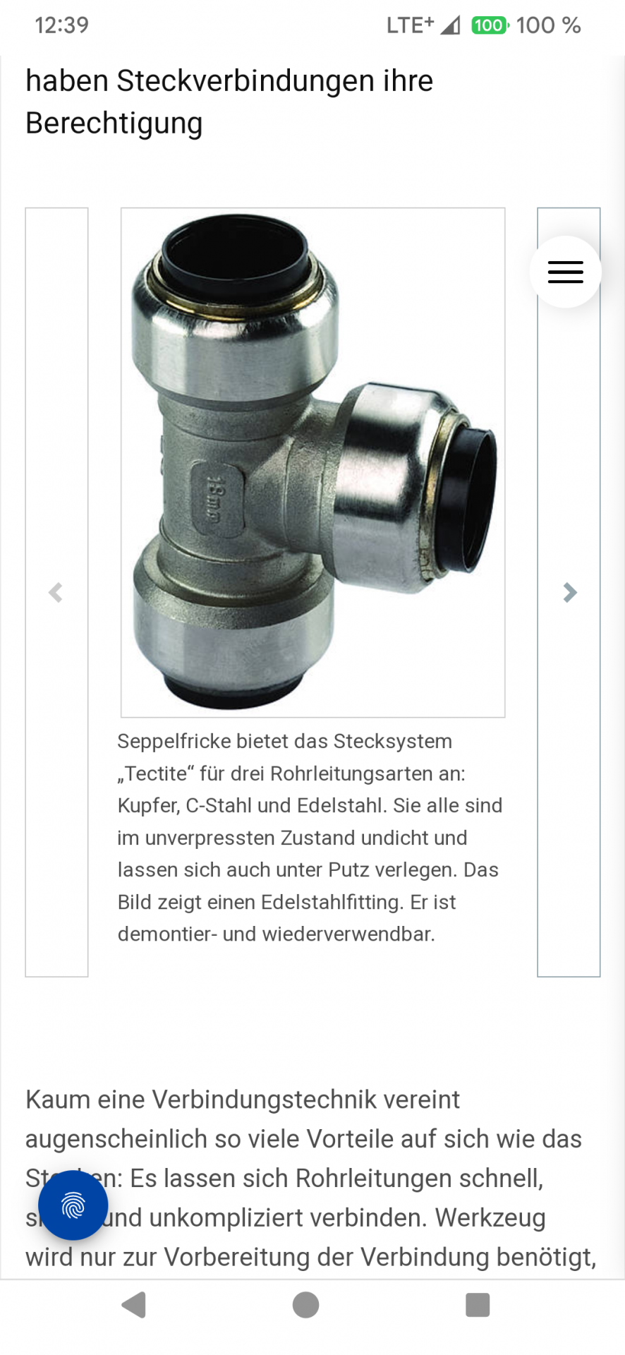

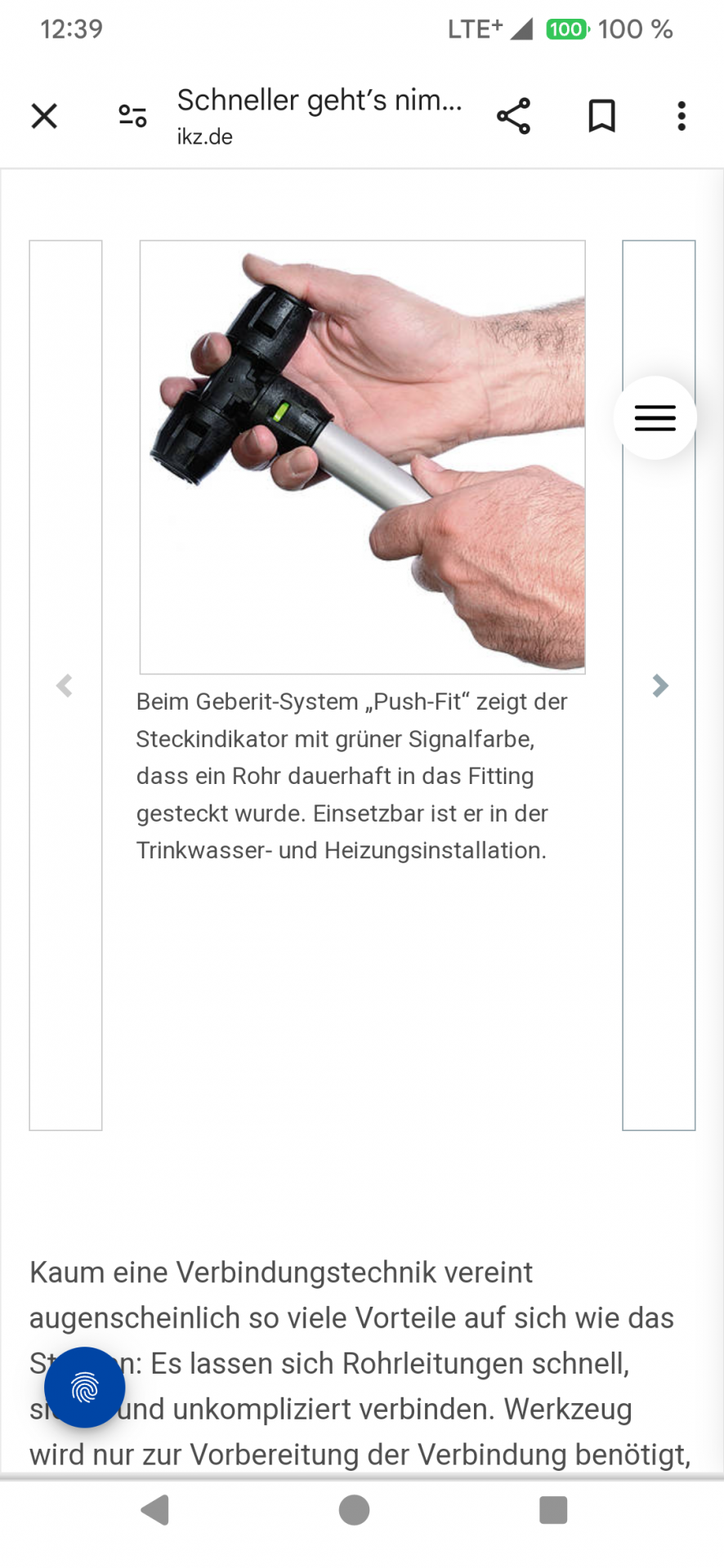

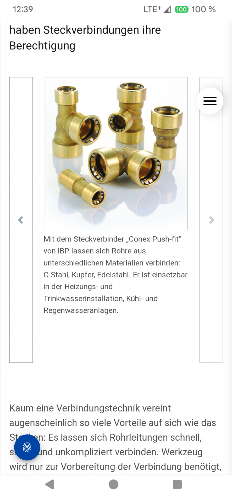

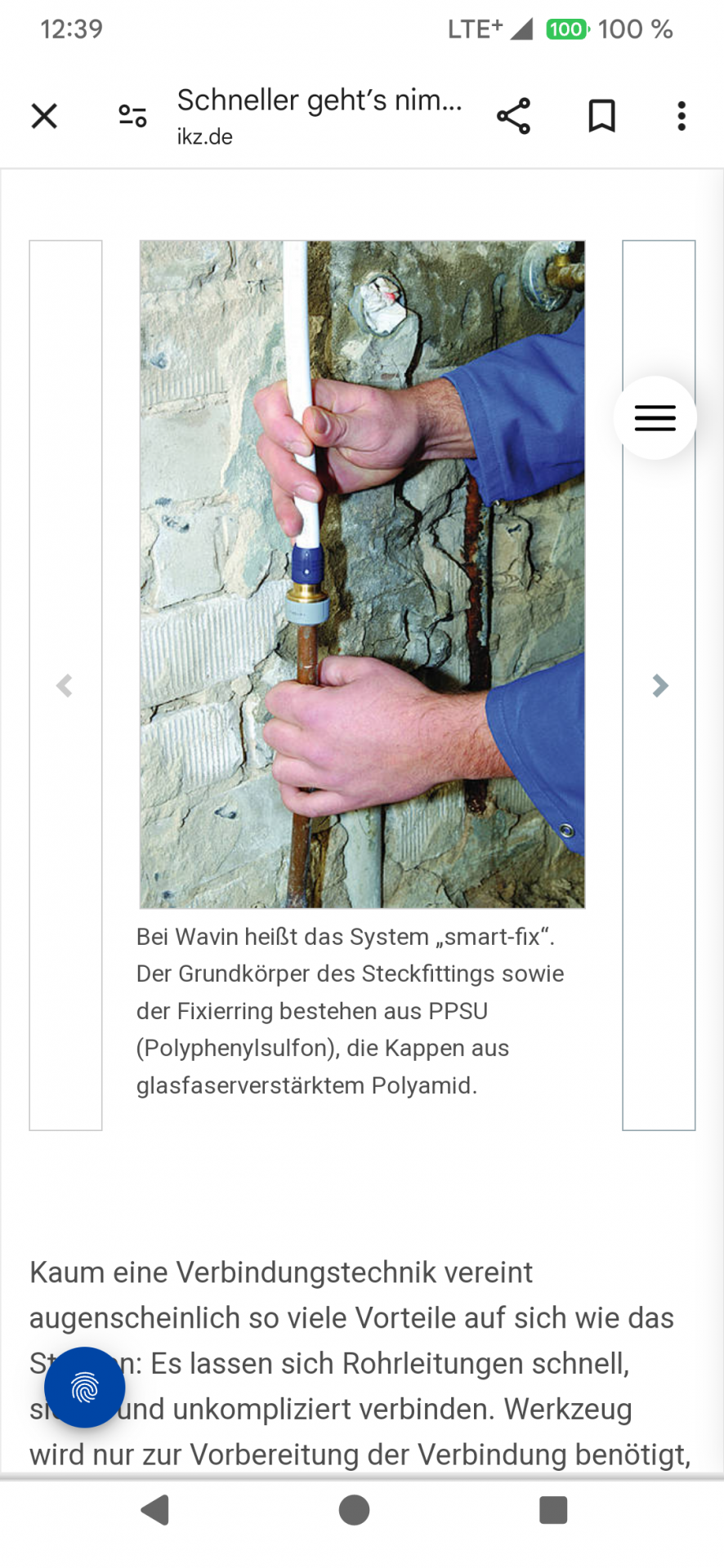

    Hier z.B. Fragen zum Anschluß der I-Box von Grohe
    An anderer Stelle wurde auch geschrieben, dass selbst Pressverbindungen streng genommen eine Revisionsöffnung haben müssten. Ist das dann auch eher Wunschdenken?
  4. #4 SIL, 27.02.2024
    10.865
    4.211
    Such dir einen Hersteller aus ( DVGW Zulassung) , ich denke dies beantwortet deine Frage , sind zwar nicht ganz aktuell diese Beispiele, aber werden durchaus angewendet bis hin zu 'reinen' Stecksystemen, es gibt hier natürlich Grenzen in den Größen - so bis DN 25 rum darüber wird es dünn.
