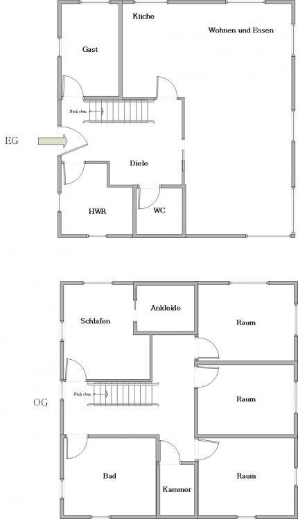

    klausi - dann solltest du das pferd wechseln. stell doch einmal den entwurf hier ein, dann kann man die professionalität schon erkennen.
    mal ganz am rande, wenn du alles mit verkäufer machst, dann wirst du am ende nur die unterschrift vom architekten zu sehen bekommen. der ist in der runde dann nur noch der stempelaugust!
  5. #25 klausi0815, 06.12.2013
    klausi0815
    klausi0815
    26.11.2013
    33
    Ing.
    Plauen
    Im Anhang mein Grobentwurf - dieser wurde dann vom GU aufgehübscht und eingepasst, stimmt aber zu 95% überein. Abmaße des Hauses Typ Stadtvilla sind ca. 10x10m, 2 Volletagen, kein Keller, Dachboden als Stauraum. Die einzelnen Raumgrößen sind hier noch nicht eingetragen.
    Ich freue mich über hilfreiche Hinweise.

    Ich finde den Grundriss mist und ganz besonder OG. Und die Treppe kann gar nicht funktionieren oder was sagen die FAchleute?
    Wo ist norden und wo kommt die Garage hin?
    Wo willst du im Schlafzimmer ein 2 m Bett hinstellen. Du brauchst auf einer Seite komplett 4m.
    Dann diese viele kleine Räume. Bad ist größer als Schlafzimmer.
    WC hat kein Fenster.
    Bin mal gespant was der Statiker zu dem Grundriss sagen wird. Da fehlt irgendwie eine dicke Mauer :D in der Mitte.
    mach mal möbel rein, dann siehst du was ich meine.
  10. #30 Baufuchs, 06.12.2013
    Baufuchs
    Baufuchs Gast
    Treppe hat lt. Skizze 11 Steigungen.
    Benötigt werden aber 15 bzw. 16 ( je nach Geschosshöhe).
    Treppe wird also tatsächlich ca. 1m länger als dargestellt.
    Dann klemmt es im OG
  11. #31 klausi0815, 06.12.2013
    klausi0815
    klausi0815
    26.11.2013
    33
    Ing.
    Plauen
    Norden: Eingangsseitig.
    Garage: vorhanden, separat im Nordwesten.
    Treppe wurde mit 15 Stufen korrigiert eingepasst. die exakten Außenmaße des Hauses sind jetzt 10,70m x 10,70 m.
    Die 3 Räume im OG sind alle zwischen 12 und 14m² - Reicht doch eigentlich für Büro und / oder Kinder, oder?
    Gäste-WC im EG oder Fenster ist m.M.n. auch nicht unüblich - habe ich schon oft "genutzt" :)
    bzgl. Statik - wo sehen sie Probleme? Ich weiß, bei den Planungszeichnung wird aktuell nicht zwischen tragenden und nicht-tragenden Wänden unterschieden. Dies hat der GU aber für uns geprüft und in korrigierter Form im EG ausgearbeitet.
    Ich freue mich über weitere konstruktive Kritik - nur so gehts voran :)

  12. #32 Gast036816, 06.12.2013
    und der verkäufer hat das so übernommen? mit dem entwurf wirst du nicht glücklich, hau den entwurf weg und such dir einen profi, der sein geschäft von anfang an versteht.
    wahrscheinlich bist du an einen franchiser geraten. die beraten ohne ahnung nur mit dem ziel eines schnellen vertragsabschlusses.

    Naja ohne Masse ist schwer einzuschätzen wie groß die Zimmer sind. Nur ich persönlich finde, dass du viel zu viel Verkehrsfläche hast.
    So ein großes Haus wird schon verdammt viel Geld kosten. Da kann man ein paar QM einsparen und trotzdem sind die Zimmer nicht kleiner bzw. nicht unnötig groß.
    Nur der Grundriss funktioniert alleine schon wegen der Treppe nicht. Leider bringt es nichts nur ein Teil zu ändern. Da muss komplett neu gemacht werden.

    wenn der grobentwurf vom GU überarbeitet wurde
    und zu 95% mit deinem übereinstimmt, würden bei
    mir alle alarmglocken läuten! dann kann etwas mit deinem
    GU nicht stimmen.
    denn, der grobentwurf funktioniert zu 100% nicht.
