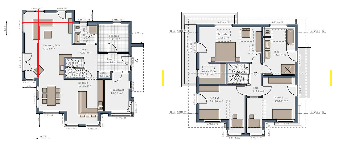

    Es geht erstmal um folgendes Beispiel:
    -> siehe Anhang (Musterhaus Dresden – Selection-E-159)
    Hier ist mir der Unterschied des Grundrisses von Erd- zu Obergeschoss aufgefallen. Beim Wohnbereich im Erdgeschoss sind die Grundmauern weiter draußen. Die Mauern des Obergeschosses sind weiter drinnen (viereckig gebaut).
    1) Frage: Wie bezeichnet man das in der Fachsprache - zählt das noch unter Erker?
    2) Frage: Wie kann das ganze aus Sicht der Belastung halten?
    -> Die Mauern des Obergeschossen, haben keine direkte untere Stützen, da die Mauern im Wohnzimmer ja weiter draußen sind. Wie wird sowas abgefangen. Sind hier T-Träger in der Decke eingelassen? Da würde ja aber eine tragende Stütze für die Träger fehlen. Die Träger würde ja in dem Fall auf den Fensterstürzen aufliegen?
    -> Oder kann das ganze einfach so halten, auch wenn die unteren Mauern weiter draußen sind?
    Vielen Dank für eine Erklärung
    Maik

    teure Bauweise, da werden Wandgewichte durch die Gegend getragen. Bei der Raumgröße auf die lichte Raumhöhe denken. 2,5 m sind hier zu wenig.

    Das kann man schon auf die Decke auflagern, das rechnet der Statiker dann da hin.
    Auf dem Grundriss ist die Bauweise ja auch nicht weiter erklärt.
    Also ein Erker ist meiner Meinung nach nicht im EG bodengleich zu finden.

    Ein Erker beginnt erst oberhalb des Bodens. Ein entsprechender Vorsprung, der bis zum Erdboden herab reicht, heißt Risalit.
    Halten tut das Ganze, weil ausreichend Bewehrung an den richtigen Stellen in Decke und Wänden angeordnet ist. Übrigens gibt es Konstruktionen, bei denen eine vergleichbare Ecke nicht auf der Decke des darunter liegenden Geschosses aufliegt, sondern frei in die Luft auskragt - und die halten auch!

    Vielen Dank für die Rückmeldungen und dass das WIE geklärt wurde.

    wenn die Decke statt 18 cm nunmehr 25 cm stark wird, jammert der Architekt wegen einer anderen Stelle. Eine Standardtreppe passt dann nicht mehr wegen der 7 cm mehr an Höhe.

    Ich hatte es bereits angedeutet, daß das Motiv hier viel banaler ist: man kann ein Haus mit zwei Stockwerken
    A. so entwerfen, daß man das Raumprogramm so aufteilt, daß die Rechnung aufgeht
    (also die Stockwerksflächen 50:50 bei der "Stadtvilla" bzw. 60:40 ... 65:35 beim "Anderthalbgeschösser" zu verteilen)
    Das ist eine Kunst, die selbst mit Erfahrung noch mühselig ist
    oder aber
    B. sich weniger Arbeit machen, und Raumteile, für die der Gesamtgrundriß ansonsten zu "eng" wäre
    einfach "überstehen lassen". Das macht weniger Arbeit und bringt als Bonuseffekt
    daß die eigenen Hausmodelle dann diejenigen der Mitbewerber altbackener aussehen lassen.
    Der Interessent bekommt also einen Hauch von Hollywood, wo die Konkurrenzfirma nebenan nur einen Schuhkarton im Schaufenster stehen hat.
    So macht man gerade diejenigen Hausausstellungsbesucher, die auf der Suche nach Ideen sind, zu begeisterten Interessenten.
    Die faulsten Tricks funktionieren immer noch am besten. Die Spielverderberkarte zieht der Bebauungsplan, denn in den "Maßen über alles", sprich "mit Außenspiegeln" kommt ein Hundertsechzigquadratmeterhaus wie im Beispiel dann auf zwölf mal dreizehn Meter, ohne sich anzustrengen ;-)
    Da man die Grenzabstände nicht im Mittel, sondern durchgehend einhalten muß, machen Ottonormalgrundstück und -bebauungsplan aus solchen Musterhäusern faktisch häufig reine Poser, die sich realiter nicht zu "beweisen" brauchen.
    Daher mein Rat an die Bauträumenden, mit der rechten Seite der Gleichung zu beginnen, und das konkrete mögliche Baufenster vorgeben zu lassen, welche Entwürfe überhaupt kandidieren können.
