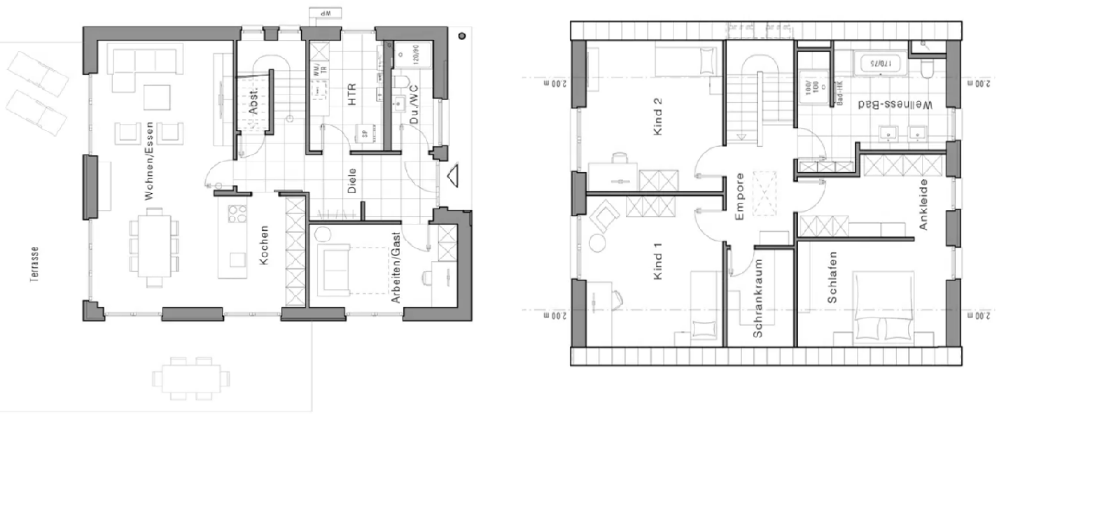

  8. #28 2Maik2, 03.08.2023
    2Maik2
    2Maik2
    25.07.2023
    ...ja genau...da habe ich noch ein/zwei Videos auf YT gesehen
    Gefunden im Netz. Der sagt uns ebenfalls zu, ist aber wie gesagt noch nicht perfekt - siehe anhang
    Was gefällt uns an dem Grundriss (Giebeleingang), weil wir die Idee bereits hatten:
    - Küchen-Wohnzimmer Kombination. kein direkter Blickkontakt von Küche ins WZ
    - kleiner Abstellraum unter der Treppe
    - Schlafzimmer mit Ankleidezimmer
    - SZ nicht direkt an den Kinderzimmern - beide Seiten wollen in Ruhe schlafen können
    - Schrankraum / Stauraum
    - Dusche im EG
    - Zugang zur Terrasse
    Was würden wir verbessern / mögliche Veränderungen (auch in Hinblick auf die Tipps von Herrn Burmeister)
    - Platz für Kamin muss geschaffen werden (kein Rohr am Giebel)
    - Küche sieht so erstmal recht groß aus - könnte evtl etwas kleiner sein
    - Arbeitszimmer muss nicht so groß sein (wäre aber wieder auf der richigen Seite, wegen Ausrichtung Richtung Süden)
    - Mauer am Eingang auf einer Höhe
    - Kinderzimmer müssen nicht so groß sein - würde aber nicht kleiner gehen wegen Treppe und Platz wird unten benötigt (WZ)
    - ob man erst durchs Ankleidezimmer muss, oder die wand nach unten versetzt um direkt ins Bett zu gehen, ist Geschmackssache.
    - unterm Strich...evtl lassen sich noch paar m² einsparen, so der Gedanke
    - Treppe - sieht so erstmal gut aus...aber vllt wäre eine gerade Treppe sinnvoller -> Möbel hoch schleppen...evtl im Alter mal das Thema Lift?
    Es sind halt erst einmal wieder Ideen, aber man kommt Schritt für Schritt voran
  9. 11ant
    11ant
    28.02.2017
    2.390
    1.455
    Bauherrenberater
    RLP Nord
    Der muß auch nicht perfekt sein. Teilt Ihr meine Präferenz für erprobte Typenhäuser ?
    Falls es eine Individualplanung werden soll, ist es weitgehend sinnlos, Typenhäuser als Inspiration zu verwenden.
    Welches (Viebrock ?) ist das ?
    Zum Kamin hat er aber auch etwas gesagt :-)
