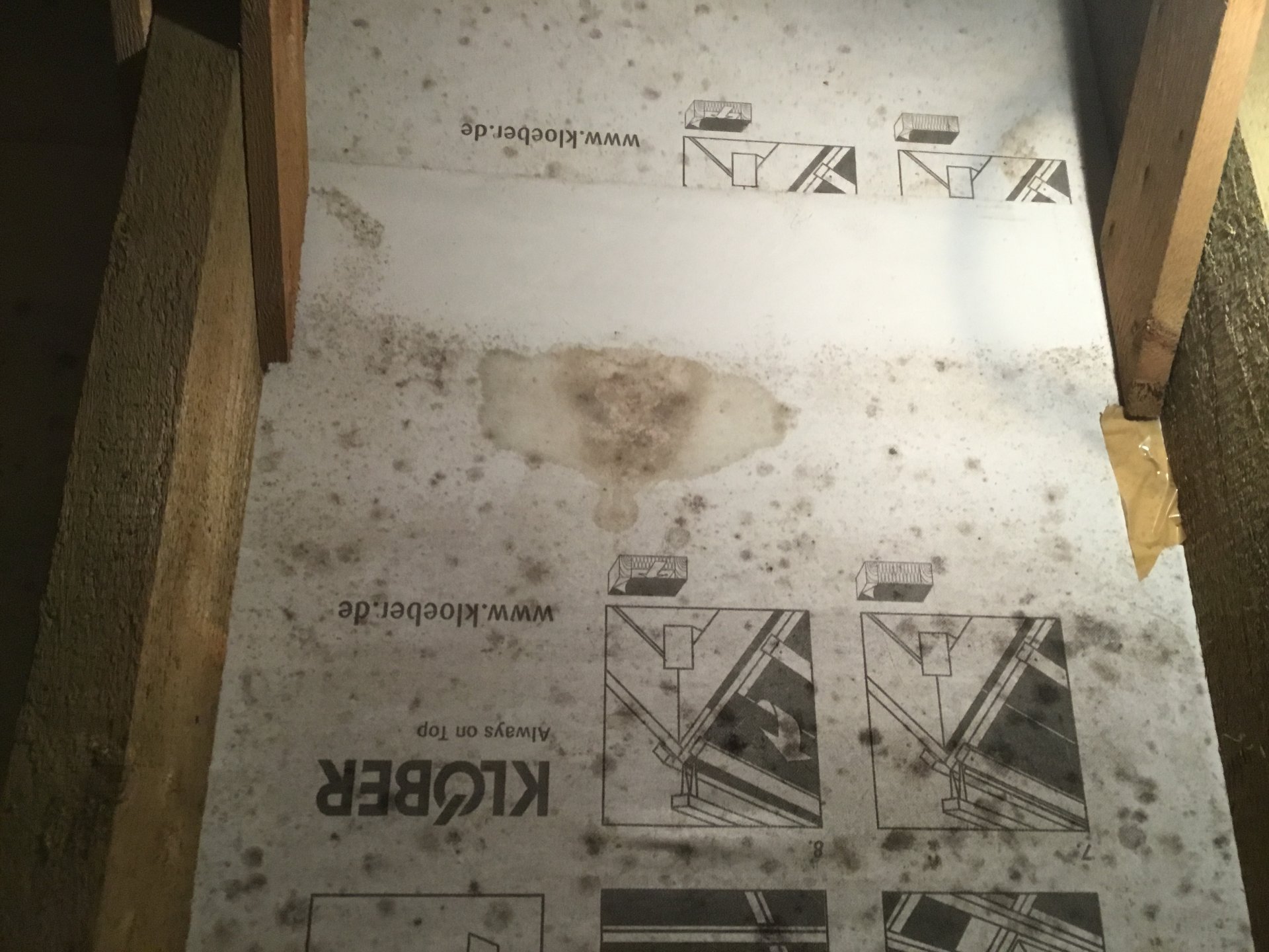

    In unserem 20 Jahren alten Haus haben wir schwarze Flecken auf der Außenseite der der Unterspannbahn gefunden. Der Dachstuhl ist nicht ausgebaut und es ist ein Walmdach mit 45 Grad.
    Der Dachstuhl selbst ist trocken und das Holz weißt keine Beschädigung auf.
    Die Folie fühlt sich nicht nass an.
    Ein Dachdecker hat festgestellt, dass die Firstrolle auf diversen Seiten beschädigt ist und Wasser an der Unterspannbahn von außen in die Regenrinne läuft.
    Die Beschädigung der Rolle ist sichtbar, wenn man aufs Dach geht und danach sucht.
    Der Dachdecker wird im Juni eine neue Firstrolle anbringen auf dem ganzen Dach, damit das Dach von außen dicht ist. Der Dachdecker meint, dass von innen nichts gemacht werden muss, da auf Grund der Zugluft kein Schimmel entstehen kann.
    Ist dies tatsächlich so?
    Ich möchte vermeiden, dass wir jetzt viel Geld für eine neue Firstrolle ausgeben und dann am Ende doch alles runter muss, da die Unterspannbahn neu muss.

    Selbst wenn sich hier unter ungünstigen Witterungsbedingungen Schimmel gebildet hat, stört das doch nicht. Nur wenn der Schimmel die Unterspannbahn geschädigt hätte, wäre das ein Problem. Aber wenn diese nie nass werden dürfte, hätte sie keine Unterspannbahn werden dürfen.

    Ah ok verstehe. Die Unterspannbahn scheint noch dicht zu sein, da der Holzboden komplett trocken ist. Danke für die Antwort!
