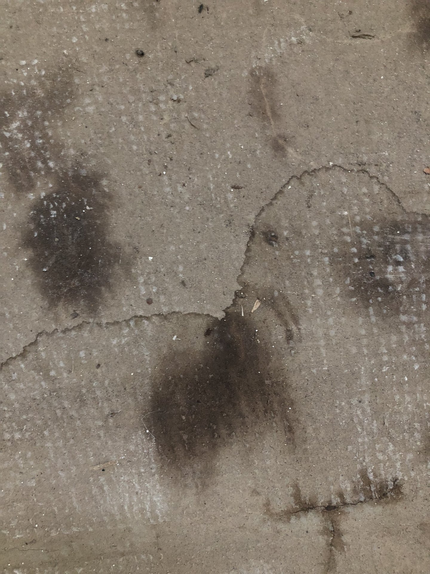

    Hallo an alle,
    habe in meinem Büro einen Wasseschaden gehabt, den ich nicht so ernst genommen habe, das war letztes Jahr.
    Nun sehe ich an manchen Stellen Schwarze Flecken, sieht so Schimmel aus ? Raumluft test was ich bei selbst durchgeführt habe, hat keinen Schimmel bzw. einen ganz leichten Schimmel angezeigt, was laut Anleitung nicht gefährlich ist....
    Der Schaden ist schon im November gewesen...

    Das sieht eher nach nass/feucht aus und nicht nach Schimmel.
    Kann man es denn mit einem Fön trocknen oder wegwischen ?

    Mach doch mal eine gute Nahaufnahme von so einem "Fleck"

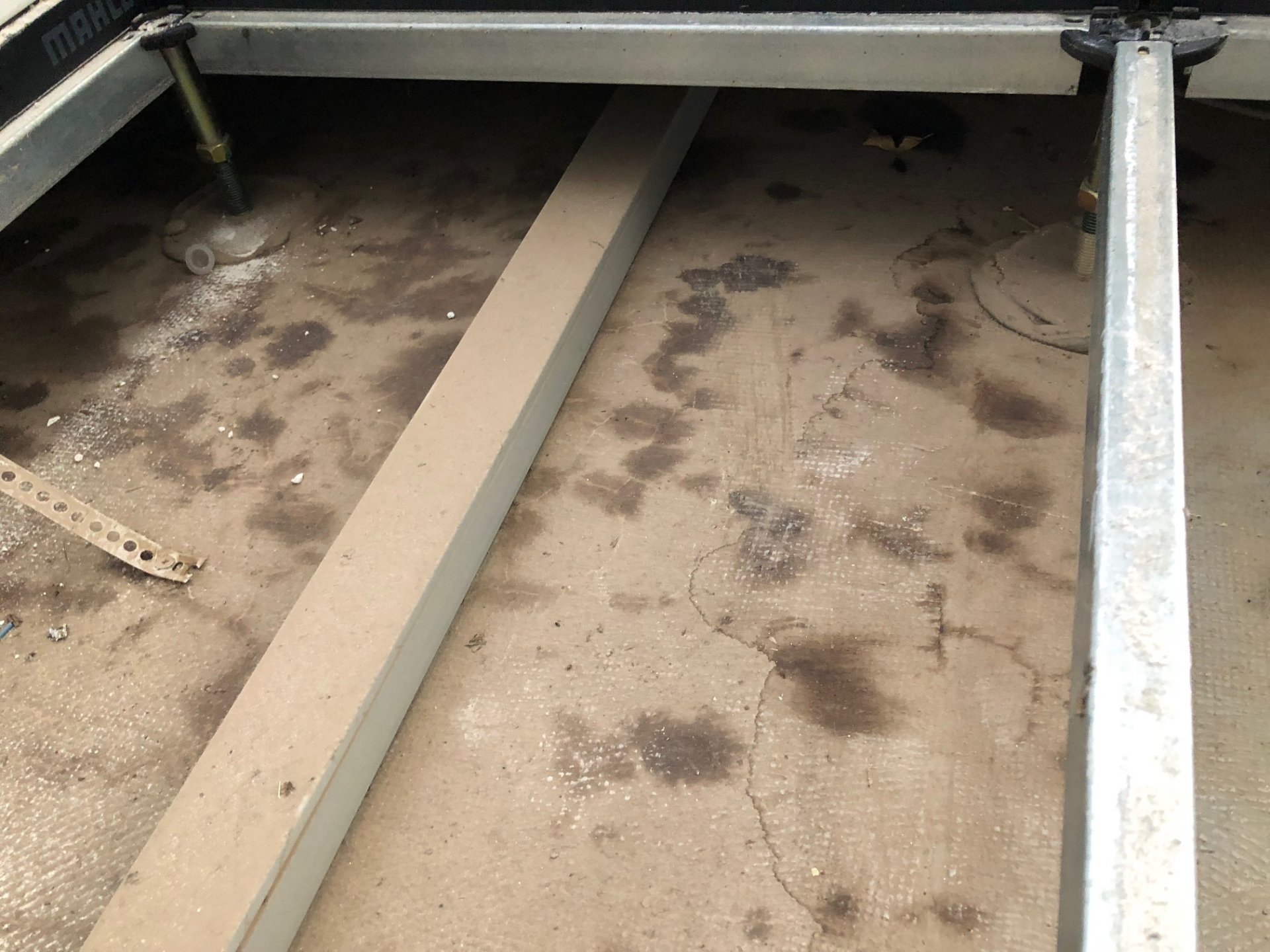

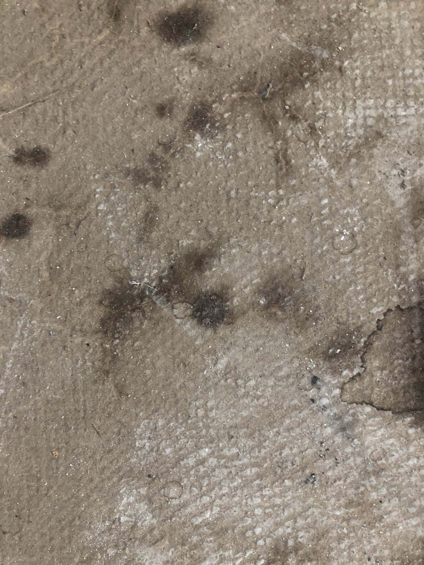

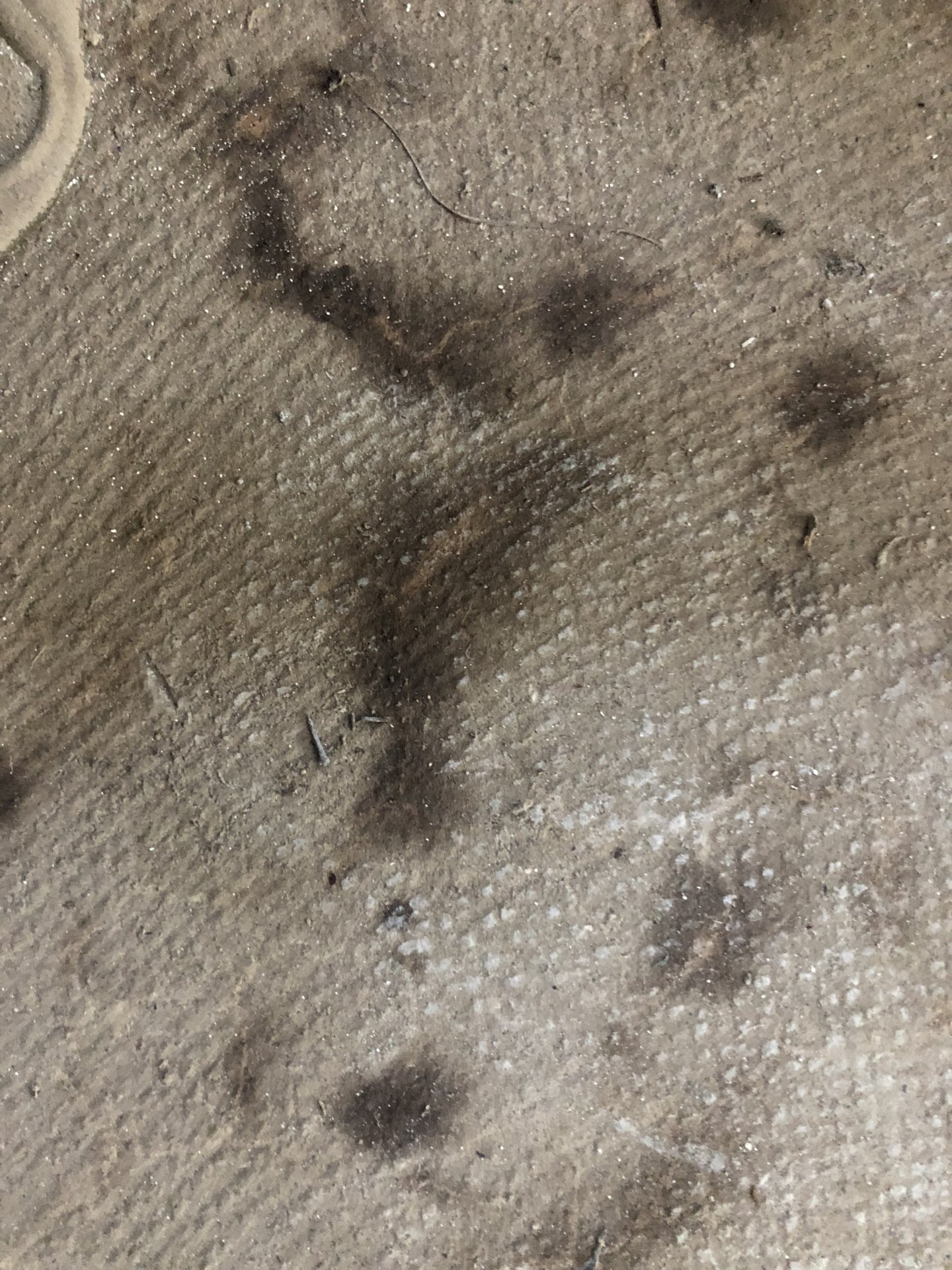

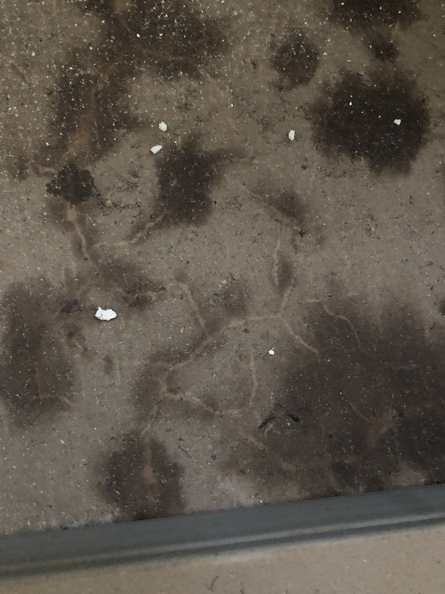

    Anliegend mal weiter Bilder

    Wo ist denn der Ort der Aufnahmen ?
    Was ist das Substrat?

    Ist das denn überhaupt ein klassischer Estrich? Sieht ja eher wie so eine Art holzbasierte Platte aus, Brio oder sowas ?
    Komische Musterung

    Auf den ersten Blick hätte ich gesagt, dass das Fettflecken sind - die bleiben ja auf saugenden Untergründen dunkeln und sehen feucht aus. Ist es denn feucht (wenn Du hinfasst)? Oder es könnten auch Verfärbungen durch ursprüngliche Feuchte sein?
