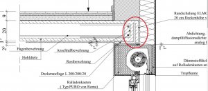

    Liebe Gemeinde,
    ich muss hier mal ein Detail eines Ausführungsplans zu meinem Anbau posten.
    Dargestellt ist ein der Sturzbereich über 3m langen Gartenfenstern.
    Der Sturz ist mit Winkelstahl (200/200/20) der Länge 3,4m erstellt und er ist gleichzeitig das Auflager für Spannbetondeckenplatten .Man erkennt auch den Ringanker um das Deckenfeld.
    Jetzt meine Frage: Der Beton, der hinter dem Winkelstahl liegt (also zwischen dem Winkelstahl und der Fassadendämmung) schwebt ja über die gesamte 3 m Sturzlänge quasi in der Luft oder wie? Ist ja schließlich keine tragender Rolladenkasten. Wie das funktionieren soll geht nicht in meinen Kopf. Insbesondere da ja noch eine tragende Wand draufsteht. Bin aber auch kein Architekt.
    Kann mir das jemand erklären?

    Manchmal hast du schon Ideen, da schwebt nix zum einen ist die Deckerandschalung zum anderen 'krallt' der sich an den Schenkel des Winkels, ob dort noch eine Zulage an Stabstahl mit eingelegt wird weiß dein Rohbauer.Zur besseren Haftung empfiehlt es sich im einfachsten an den stehenden Schenkel Bewehrung anzuheften oder Kopfbolzen etc.
    Das beantwortet auch deine Frage des Korrosionsschutz des Winkels.

    Kapier ich aber einfach nicht. Die Randschalung hängt doch selber nur in der Luft und hat keine statische Wirkung. Vielleicht wird ja auch gar keine verlorene Schalung verwendet, sondern einfach nur Schalungsbretter, die dann wieder demontiert werden.
    Ich kann also einfach Beton an eine senkrechte Stahlfläche werfen und dann auf den Beton mehrere Geschosse draufsetzen...
    Will mir echt nicht in den Kopf.

    Nein, zumal das nicht zutfrifft entweder
    Löcher in den Schenkel und Bügel rein oder
    Kopfbolzen Dübel aufgeschweisst oder
    einfach längs einige Bewehrungseisen angeschweisst
