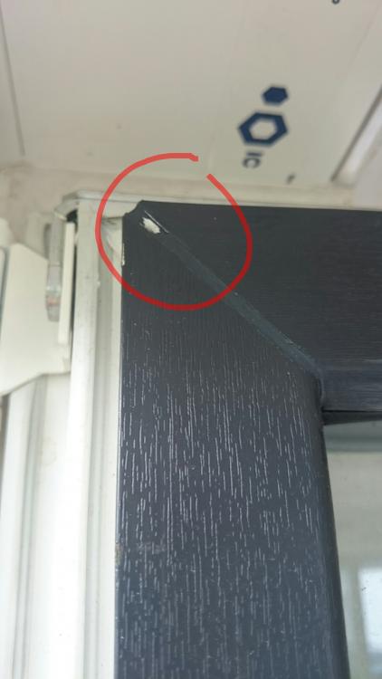

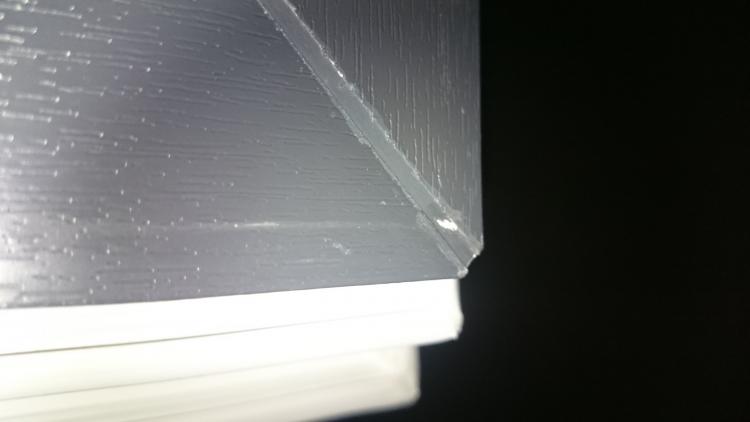

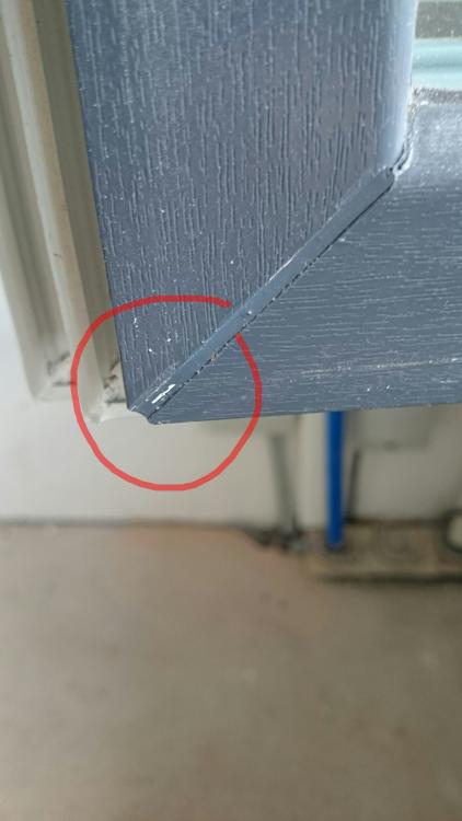

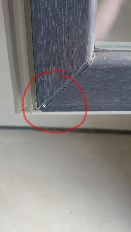

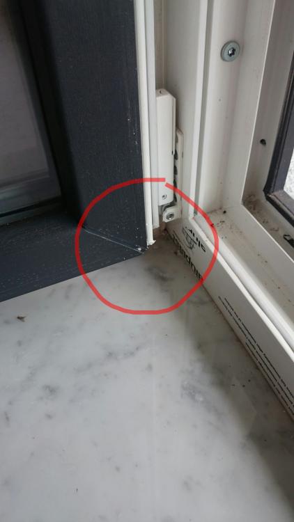

    da wir leider nicht viel Ahnung haben wie wir uns in diesem Fall zu verhalten haben und was überhaupt "normal" ist, möchten wir uns doch gern ein paar Meinungen einholen.
    Das Problem ist folgendes: An unseren Fenstern (innen weiß, außen anthrazit) haben wir Stellen entdeckt, an denen die Farbe (anthrazit) an den Schweißnähten abgegangen ist, somit waren diese Stellen weiß. Sobald man mit dem Fingernagel dran lang ist, ging immer mehr von der Farbe ab.
    Wir forderten von unserem Bauunternehmen eine dauerhafte, fachgerechte und ordentliche Ausbesserung. Diese Ausbesserung fand nun folgendermaßen statt: die weißen Stellen wurden mit einem Lackstift übergepinselt. Doch auch hier wieder das gleiche Problem; sobald man (ohne Kraftaufwand!) mit dem Fingernagel dran geht, ist die Farbe wieder ab.
    Hat jemand von euch sowas schon mal gehört oder gar selbst erlebt?
    Wenn wir eine weitere Ausbesserung von unserem Bauunternehmen fordern,
    erwartet uns dieselbe "schlampige" Arbeit. Da stellt man sich natürlich die Frage: wie sollen die Fenster nach ein paar Jahren aussehen?
    Es wäre wirklich toll, wenn uns jemand weiterhelfen könnte.
    Vielen Dank im Voraus!

    Farbig beschichtet Kunststofffenster auf weißem Grundkörper werden in der Regel im bereich der Verschweißung usw. mit Lackstiften Lackiert. Diese Technik gibt es seit ca. 30 Jahren. Alle großen Kunststofffenster Systeme wenden diese Technik an.
    Es gibt seit wenigen Jahren auch einige Fensterhersteller die neue Maschinentechniken anwenden bei denen auf das Lackieren der Ecken verzichtet werden kann. Aber bei Gefrästen Pfosten Verbindungen wird immer noch mit Lackstiften lackiert werden damit keine Weißen fugen entstehen.
    Es gibt seit langem auch Lackierte Kunststofffenster, zum teil werden Fenster Rohlinge lackiert einige große Hersteller Lackieren Profile im Durchlauf dann kommen auch wieder Lackstifte zum Einsatz um die weißen Fugen nach dem Schweißen/Putzen zu Lackieren.
