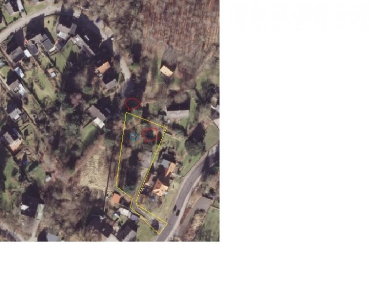

    Ich wollte mich mal wieder melden. Habe ein paar neue Aspekte und eine Antwort, die vielleicht nützen kann. Und zwar hat der Nachbar, der in der Zufahrtskurve den alten Schuppen stehen hat, gesagt, er könne sich vorstellen, diesen vorübergehend zu opfern. Die Dame mit der kaum nutzbaren Spitze (die uns eigentlich viel mehr interessiert) haben wir erst mal in Ruhe gelassen.
    Dann gab es einen Termin mit einem Architekten, der Repräsentant einer schwedischen Holzhausfirma ist. Dieser war ob der Möglichkeiten und der Lage des Grundstücks ganz hingerissen. Aber er war angesichts der Zufahrt völlig verständnislos. Er meinte, wir können schlicht fordern, über die "Spitze" zufahrtstechnisch zu erschließen. Die alte Zufahrt mit der Kurve sei nicht ernst zu nehmen. Nun werden wir also versuchen, beim Bauamt diverse Informationen, die er wünscht (ob es ein vorgeschriebenes Baufenster gibt, die GFZ, die GRZ, eine digitale Einmessung) zu erlangen. Um dann die Frage der Zuwegung auch noch mal anzusprechen.
    Was nun meine Sorge und Frage ist, betrifft genau das. Seine Überzeugung ist ja schön und gut. Aber hier geht es dann doch um Enteignung, oder? Wenn es auch nur einen Grundstückszipfel betrifft, so ist dieser doch schlicht im Besitz der Nachbarin. Hat jemand dazu Erfahrungen? Zumal das Grundstück pkw-technisch ja erschlossen ist. Der Wunsch, es über die hintere Ecke zu erschließen, ist ja im Grunde ein Luxus. Und vielleicht nur als notwendig einzustufen, wenn man darüber nachdenkt, dort per Tieflader und Kran so ein schwedisches Holzhaus anliefern zu lassen. Aber wenn man in den sauren (und teuren?) Apfel beißt, und doch über die temporär verbreiterte Kurvenzufahrt liefern zu lassen, dann bliebe immer noch die Sorge, dass der Weg der LKWs quer durch den Garten eine ziemlich lange Baustraße erfordern würde sowie den einen oder anderen alten Obstbaum knicken könnte. Das sähe alles eben sehr viel besser beim Weg von hinten aus. Da müsste man nur aufschütten, um durch eine Senke zu kommen. Wobei dieses "nur" womöglich auch viel aufwendiger ist als ich es mir in meiner laienhaften Art ausmale.
    Kurz: der lange Weg erfordert den Abriss des alten Schuppens, eine recht lange Baustraße entlang der Grundstücksschräge.
    Der kurze Weg erfordert einen Grundstückszipfel, der nicht freiwillig zu bekommen ist, sowie eine Aufschüttung.
    Meine bessere Hälfte möchte übrigens unbedingt den kurzen Weg und fühlt sich von der alten Dame verschaukelt.
    Aber das rechtfertigt doch alles keine Enteignung, oder wie sehr ihr das?
    Oh, ich sehe gerade noch eine Frage ...
    Dazu werde ich mal einen anderen Teil der Flurkarte suchen. Kommt im nächsten Post. Aber um es eben zu beantworten. Da schließt sich ein kleiner Sackgassen-Wendeplatz an. Und was Grundstückstausch mit der Nachbarin zur Linken angeht, das geht eben nicht. Weil da Ruhe erwünscht wird.
    Beste Grüße und schon mal Danke vorweg, falls jemanden noch was brauchbares einfällt.

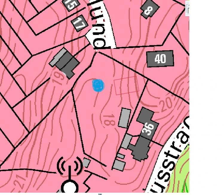

    Im Luftbild sind die Grundstücksgrenzen per Hand eingezeichnet. Besser bekam ich es nicht hin :-(
    In der Topografie habe sind leider die Grenzen der Zufahrt nicht eingezeichnet.
    Aber vielleicht erhellen diese beiden Bilder die Sache ja trotzdem.

    Ich würde nochmal mit der alten Dame reden. die Zufahrt hinten hätte doch etliche Vorteile. Vielleicht einen Teil des Grundstücks aufkaufen und für die Ruhe eine dauerhafte Schallschutzmauer hinstellen. Könnte günstiger und leiser sein als die Heliflüge.

    natürlich kannst du allerhand "schlicht fordern", du kannst auch mit dem Fuß aufstampfen und "ich will ich will" schreien, mit etwa dem selben Effekt.
    dein Grundstück ist ausreichend erschlossen, und wenn der Nachbar dich nicht über sein Grundstück lassen will, dann muß er das auch nicht.
    es gibt kein Recht sein Grundstück mit Schwertransporten, Tiefladern, usw. direkt befahren zu können.
    notfalls musst du die Bebauung halt nach den Möglichkeiten der Zufahrt ausrichten, oder du kannst dich mit einem der Nachbarn auf irgendwas einigen.
    "Fordern" oder "Enteignen" ist da ... abwegig

    Ich würde die Zufahrt über die nordöstliche Grundstücksecke nach wie vor nicht abschreiben. Überlegt Euch doch, was Ihr der Besitzerin bieten könnt - einen anständigen Preis für die für Sie kaum nutzbare Ecke oder einen Flächentausch, als Bonus lasst Ihr eine schöne Hecke setzen, Sichtschutz bauen, schenkt ihr was nettes für den Garten oder was weiß ich...
    Im Endeffekt werdet Ihr wahrscheinlich trotzdem günstiger fahren UND habt die Möglichkeit, auch zukünftig über diese Ecke auf Euer Grundstück zu gelangen.
