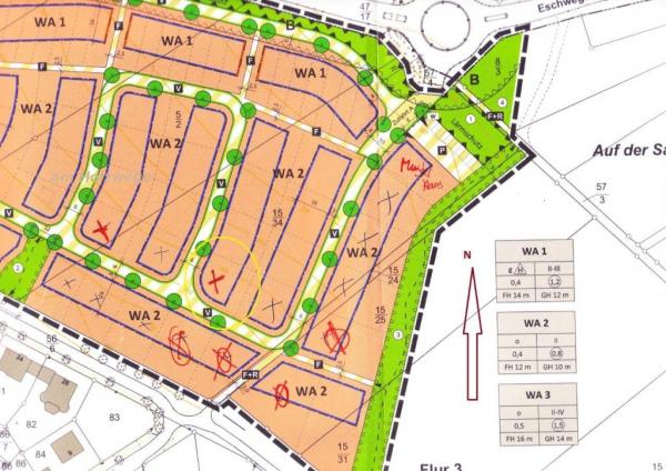

    ich verfolge seit einigen Tagen dieses Forum auf der Suche nach hilfreichen Tipps, die mir bei meinem Problem helfen - leider bis jetzt ohne Erfolg.
    Uns wurde nach langem Warten endlich ein Grundstück zugewiesen (ca. 450 Bewerber auf 55 Grundstücke!), jedoch leider nicht das, was wir gerne hätten. Jetzt stellt sich uns natürlich die Frage, ob wir auf diesem Grundstück unsere Wünsche/Vorstellungen realisieren können, oder zu viele Abstriche machen müssten und uns gegen dieses Grundstück entscheiden sollten.
    Ich hoffe nun auf eure Hilfe, da ich mittlerweile weiß, dass der Umgangston in diesem Forum zwar etwas rabiat-sarkastisch bis unverhohlen-direkt ist, jedoch auch sehr erfahren und professionell.
    hier einige Eckdaten:
    Bauauflage ist es ein Passivhaus zu bauen! Es soll nämlich eine Passivhaus-Siedlung entstehen... Mit dieser Einschränkung haben wir uns mittlerweile abfinden können...
    Eckgrundstück 519 m2
    keine Straßen (Verkehrsberuhigter Bereich)
    man muss 1,5 Stellflächen für Autos schaffen (Besucher müssen auf "Sammelparkplätzen" parken, die sich an zwei Enden des Baugebietes befinden)
    Firsthöhe bei Flachdach beträgt 10m
    Garage: Grenzbebauung möglich, 3m Vorstellfläche (ebenso das Haus)

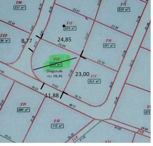

    da das Grundstück so komisch geschnitten ist und wir in der Planung als Laien z.Z. schon eingefahren und sehr unkreativ sind, kommen wir nicht mehr weiter.
    meine Überlegung war es, dass wir den Technik/HWR aufteilen und zwar hinter der Garage anbauen und zum anderen im DG an das AZ anbauen? JEtzt weiß ich nciht wie sich das gestalten würde, da es von der thermischen Hülle abgegrenzt wäre...
    ich habe mehrere Grundrisse erstellt, scheitere jedoch jedes mal an der Treppe und dem HWR und verzweifle langsam.
    Ich möchte noch eines klarstellen: ich will mir hier nicht einen kompletten Grundriss erstellen lassen! Wir haben vor, einen Architekten mit der endgültigen Planung des Hauses zu bauftragen, jedoch möchte ich vorab von Profis eine Einschätzung haben, was auf uns zukommt, bevor wir uns für dieses Grundstück entscheiden!!! Hinterher ist es ja zu spät und wir wollen uns dann nicht ärgern müssen :mauer
    Ich hoffe auf viel Rückmeldung zu diesem Grundstück und der Kompatibilität mit unseren Vorstellungen und hoffe, dass die Angaben von mir ausreichen. Falls nciht, einfach fragen...
    Über Darstellungen würde ich mich auch freuen, da ich mir das dann so besser vorstellen kann.

    Fotos wurden nicht hochgeladen, aber jetzt... ;-)
  3. #3 Gast036816, 09.12.2012
    mit grz 0,4 und gfz 0,8 kannst du deine wünsche dort realisieren. immerhin sind ca. 300 qm wohnfläche als oberer anschlag möglich. was mich stören würde, ist die süd- und westaussrichtung zur strasse, aber mit einer geschickten planung kannst du sicher was schickes realisieren. kann eine sehr spannende aufgabe werden. nur mut.

    die Ausrichtung ist meiner Meinung nach gut, da es ja ein Passivhaus werden muss und somit die Verschattung von Nachbarhäusern nicht gegeben ist... Da es sich um einen verkehrsberuhigten Bereich handeln wird, ist das Problem mit der Straße auch verschmerzbar, oder?
    mein Problem ist die Wohnfläche im EG! Durch die Doppelgarage wird das Ganze sehr eng im Eingangsbereich und ich habe keine Ahnung wie ich das mit dem HWR klug lösen kann. Bei jeder Planung bekomme ich dann nur eine kleine Küche oder einen Schlauch, den ich nicht haben will... :-(
    Welche Treppenform nimmt denn am wenigsten Platz weg, ist aber komfortabel im Gebrauch? Oder stellt das einen Widerspruch dar? ;-)
  5. #5 Gast036816, 09.12.2012
    deine fragen lassen sich nur in der entwurfsdiskussion beantworten. ohne grundriss kann niemand sagen, was besser und was schlechter ist.
