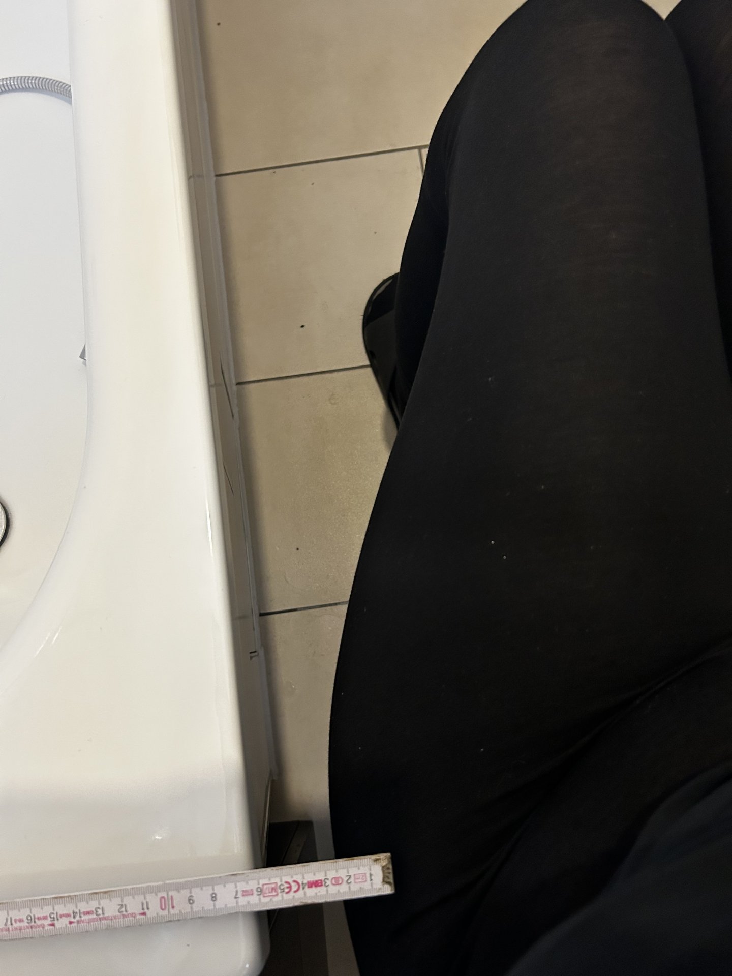

    Frage Nummer 2: Auch gibt es die DIN-Norm, in der Abstände festgelegt werden, z.B. 20 cm zwischen den Sanitäranlagen. Da bei mir teilweise 5 cm Neumaterial auf die Wand aufgetragen wurde, hat sich der Raum extrem verkleinert und somit auch die Abstände (max. 12 cm zum Klo, wenn keine Brille drauf ist). Besonders den Abstand zwischen Klo und Badewanne finde ich so schon sehr klein und vor allem zu klein, um eine Aufstehhilfe einzubauen. Wie ist Eure Einschätzung? Muss auf solche Normen wirklich bindend geachtet werden, zumindest bei schwerbehinderten Mietern?

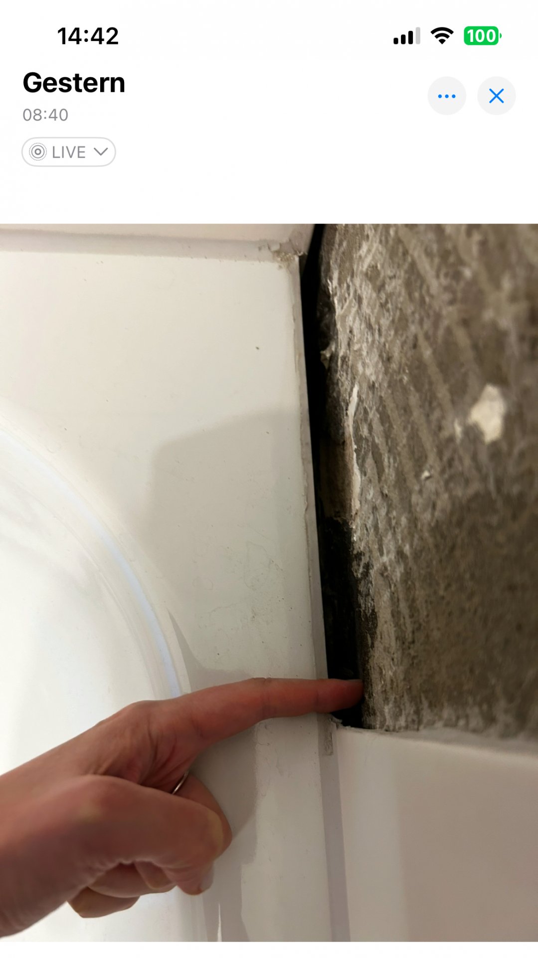

    Frage 3: Müssen Fliesen nicht durchgängig auf festen Untergrund geklebt werden? Als eine ausgetauscht werden musste, fiel mir auf, dass das, auch wenn ich auf die Fliesen klopfe und auf das Geräusch achte, nicht überall der Fall ist?

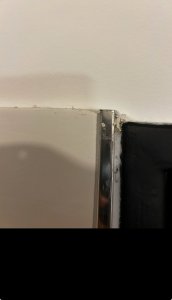

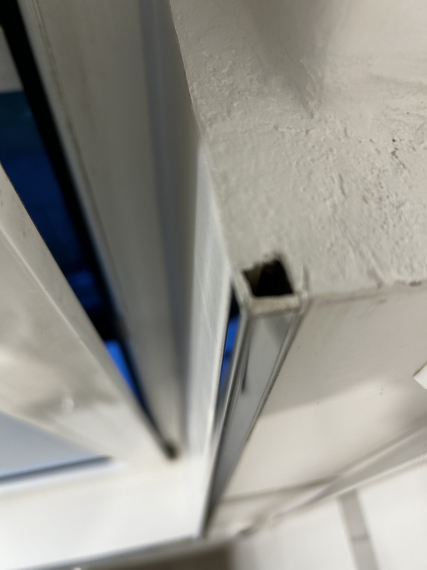

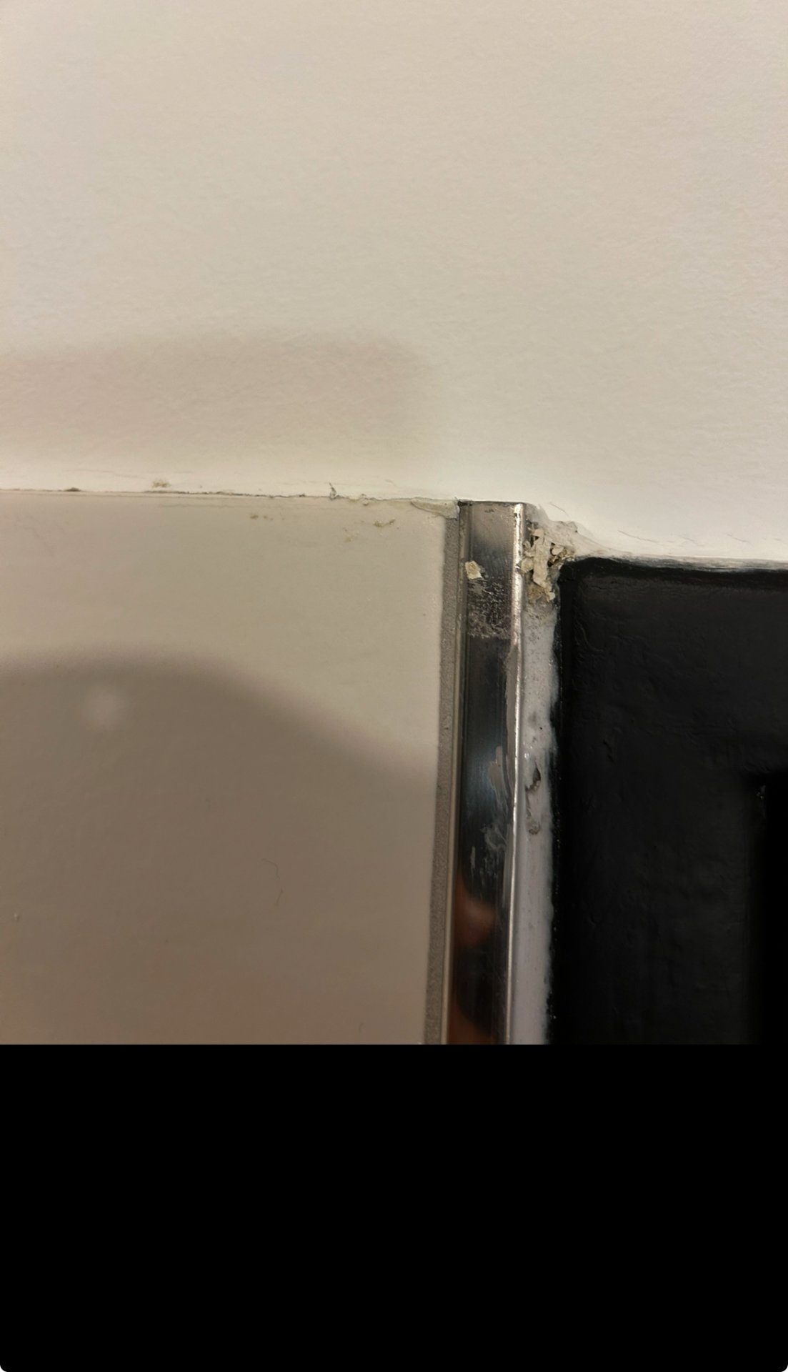

    Frage 4: Müssen Fliesen nicht auf gleicher Höhe sein? Links neben der Tür sieht es wirklich nicht schön aus: nur ein ästhetisches Problem oder Baumangel?

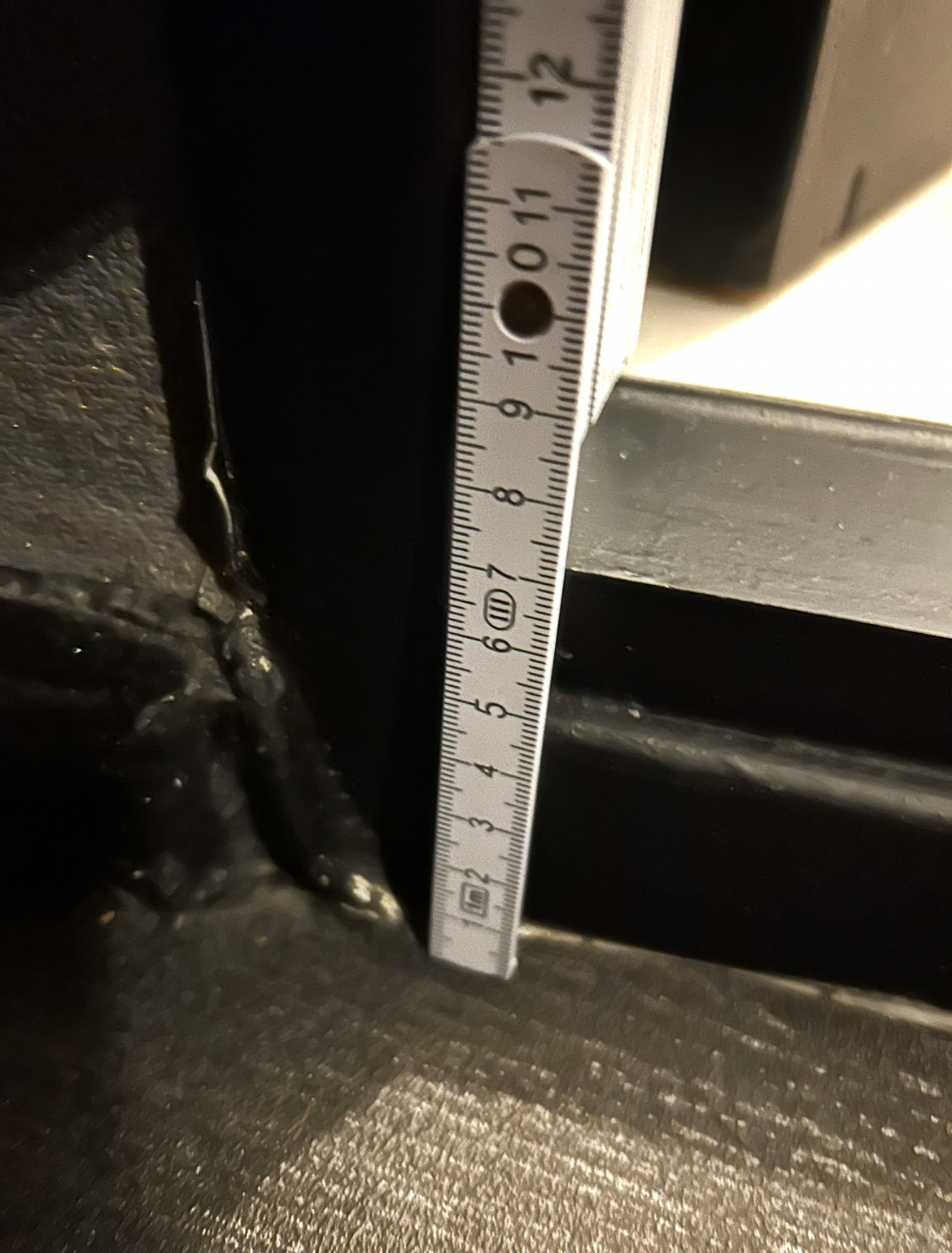

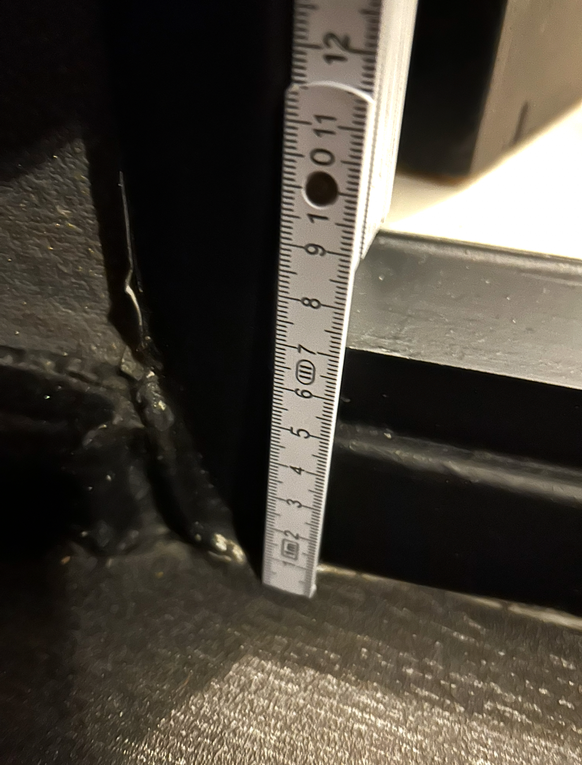

    5: Darf eine Stufe 7 cm hoch sein? Für mich ist es schmerzhaft, nachts stolpere ich auch darüber, mein Besuch stolpert sowieso ständig. Ist es nicht gefährlich? Vorher war eine kleine metallverkleidete rundliche Stufe da.

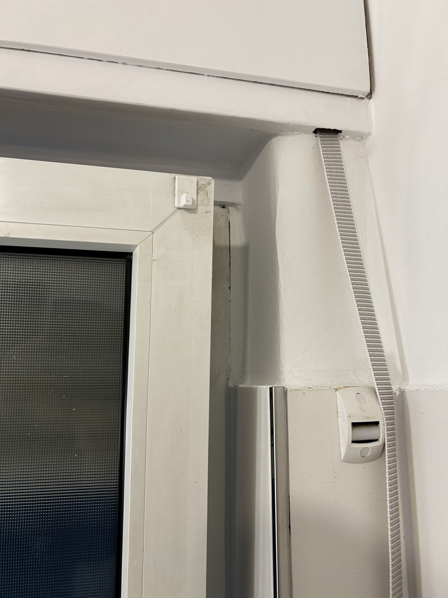

    6. Und schließlich: Muss ein Abrollmechanismus nicht auch eine Rolle enthalten? Der Rollogurt wurde während der Arbeiten durchgescheuert, weil so viel Neumaterial davor war, aber der Abroller, der das beim neuen Gurt verhindern sollte scheuert ja auch nur da, wo m.E. eine bewegliche Roll sein sollte.

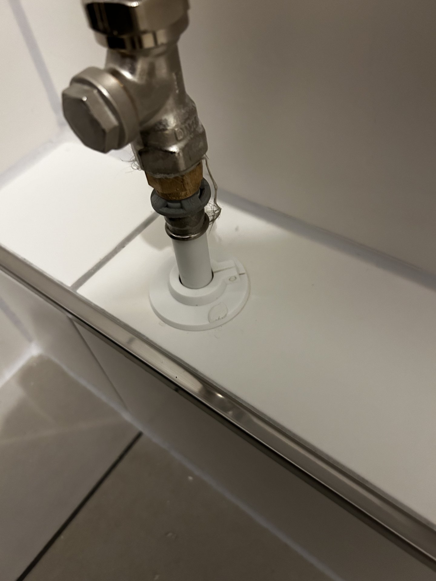

    7. Die Heizung sollte auf die andere Wand, auf einmal wurde dazu ein Sockel verbaut, der 12 cm breit ist: Folge: Wegfall der Stellfläche, kein Regal passt mehr rein, auch kein Unterschrank. Ist es Standard, dass ein Sockel überhaupt her muss (vorher war die Heizung ganz normal an der Wand) und wenn ja, muss er derart groß sein?

    Diese Normen haben empfehlenden Charakter, es sei denn, es wurde ein barrierefreies Bad beauftragt. Nur zu wissen, dass Du eingeschränkt bist, reicht nicht.
    Eine Stufe darf 7, 10 oder auch 20 cm hoch sein. Ich versteh die Frage nicht. Eine neue Stufe braucht 3 Tage oder einen blauen Zeh, bis diese im Kopf gespeichert ist und im Dunkeln sicher bestiegen werden kann.

    danke für Deine Antwort. Einen Plan gab es leider nicht, auch nicht auf Anfrage erhältlich. Es ist jetzt alles sehr eng. Wenn ich gerade vor dem Spülbecken stehe, dann berühre ich mit der Schulter die Wand. Genauso, wenn ich auf dem Klo sitze, berühre ich mit der Schulter das Spülbecken. Dabei bin ich noch nicht mal übergewichtig.
    Warum man eine begehbare Badewanne braucht oder schon eine kleine Stufe Schmerzen verursacht, das kann tatsächlich nur eine schwerbehinderte Person verstehen. Im Übrigen, der Besuch hat weder drei Tage, um es zu lernen, noch Lust auf blaue Zehen;)
