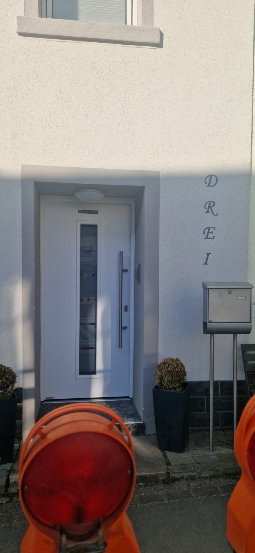

    Hallo allerseids, ich bin Christoph aus Schweich an der Mosel :)
    Vor einigen Jahren haben wir uns ein Eigenheim gekauft, welches wir, so wie wir es haben wollen gestalten.
    Die alte Holz Haustür haben wir ziehmlich Zeitnah gegen eine neue von Hö... ersetzt, die Größe blieb dabei gleich. Aber damals haben wir nicht wirklich darüber nachgedacht den eingangsbereich evtl zu verbreitern, aber das tun wir nun.
    Unser Hausflur ist von innen gesehen ca. 200 cm Breit. die verbaute Haustür ist 100 cm.
    Wir würden nun gerne die jetzige Haustüre gegen eine neue, mit Seitenteil und Milchglas ersetzen, einfach um den sehr dunklen Flur mehr Lichteinfall zu schenken. Dazu müsste ja sicherlich der Sturz getauscht werden, sowie weitere Dinge vorab geprüft werden wie Statik usw.
    Nun ist meine Frage erst mal: Wen kann ich hierzu Fragen? Den Maurer, den Schreiner, ein Architekt, ???
    Desweiteren ist die Frage, brauch ich dafür eine Baugenemigung? Ich Baue ja nicht an, nur um...^
    Anbei auch 2 Fotos:
    Vielleicht kann der ein oder andere hier im Forum mir ein wenig helfen bei all den Fragen :)

    Da brauchst Du alle:
    - Heizungsbauer wg/Heizkörper versetzen
    - Elektriker, um Leitungen und Schalter zu versetzen
    - Statiker zur Prüfung
    - Bauunternehmen/Handwerker, der die Verbreiterung macht
    - Türbauer/Fensterbauer
    - jemand für die Anpassung des Putzes, der Eingangsstufe, der Abdichtung etc.
    Baugenehmigung aber nicht.
    Im Lotto gewonnen? Wird ne Maßnahme im Werte eines Kleinwagens.

    Vielen Dank für die Auflistung !
    Heizungsbauer entfällt, das ist mein Schwager. Der Heizkörper links ist eh schon seid 8 Jahren abgeklemmt.
    Elektriker entfällt auch, diese Sache macht der Elektriker in der Familie, wobei ich das auch noch selbst hin bekomm.
    Handwerker für die Verbreiterung ist mein Sohn, der darf dann da dran :)
    Dann gehts also noch darum wer die Tür setzt, mir fallen da aber auch schon Fachleute im Freundeskreis ein,
    den Putz anpassen ist wohl ne Herausforderung, also das so zu gestalten das man kaum oder kein Unterschied erkennt.
    Die Eingangsstufe, ja wohl wahr, das muss ja auch sein, mal sehen wie man das anstellt :/
    Und der Statiker, das dachte ich mir schon.
    Naja, wenn das in Summe zu teuer wird muss man es halt überdenken, ob sich der finanzielle Aufwand lohnt, aber wenn das alles nacher mitsamt Tür
    irgendwie die 4000 Euro in etwa nicht überschreitet wär es okay denke ich. Das geht aber nur, da ich Heizung, Strom und Maueröffnung nicht wirklich mit einrechnn muss.

    hmm, also wenn ich mir ne Tür raussuche, die incl Seitenteil mit Glas so um die 50 cm breiter ist, finde ich die von
    bekannten Herstellern für etwa 2800. Da ich viel selber machen kann, bzw Freunde vom Fach habe, wäre das auch
    tragbar. Und wenn es nacher 5500-6000 sind, sofern das Ergebniss mir gefällt wäre es doch okay.
    Nur ein Türblatt mit mehr Durchblick, oder gar Licht im Flur möchte ich nicht, da ich es auch schön finde, von aussen
    eine breitere Gesamttür zu haben.
    Ein Fenster wäre evtl auch noch eine Idee, daran dachte ich noch nicht.
    Dann entfällt eine neue Tür, was wiederum viel Ersparniss wäre. Ein Statiker sowie alle Handwerker usw. bräuchte ich
    dann zwar dennoch, aber es wäre ne Idee
