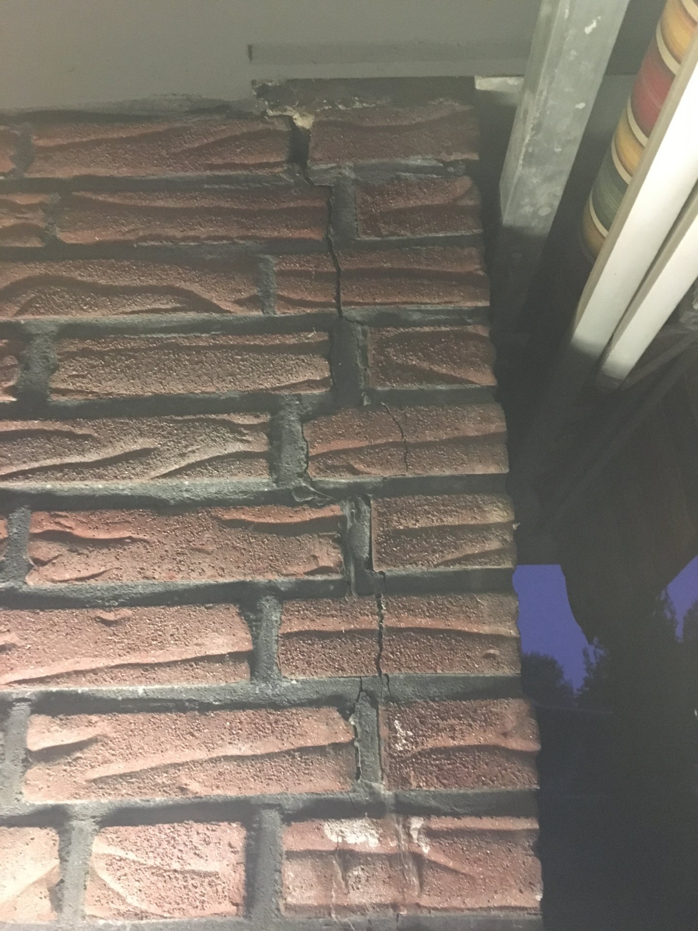

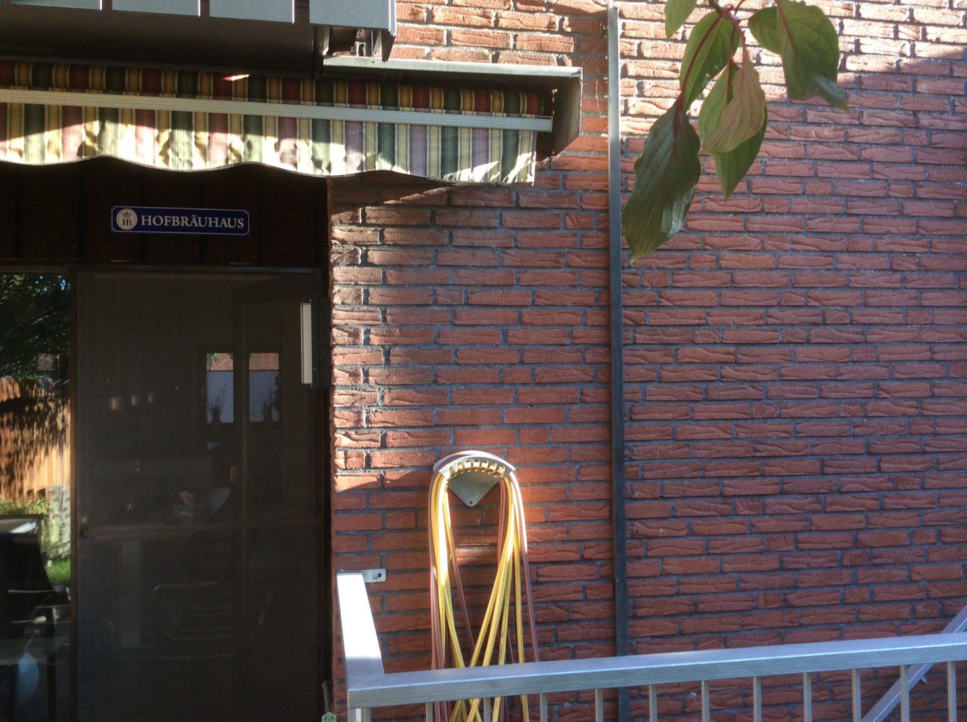

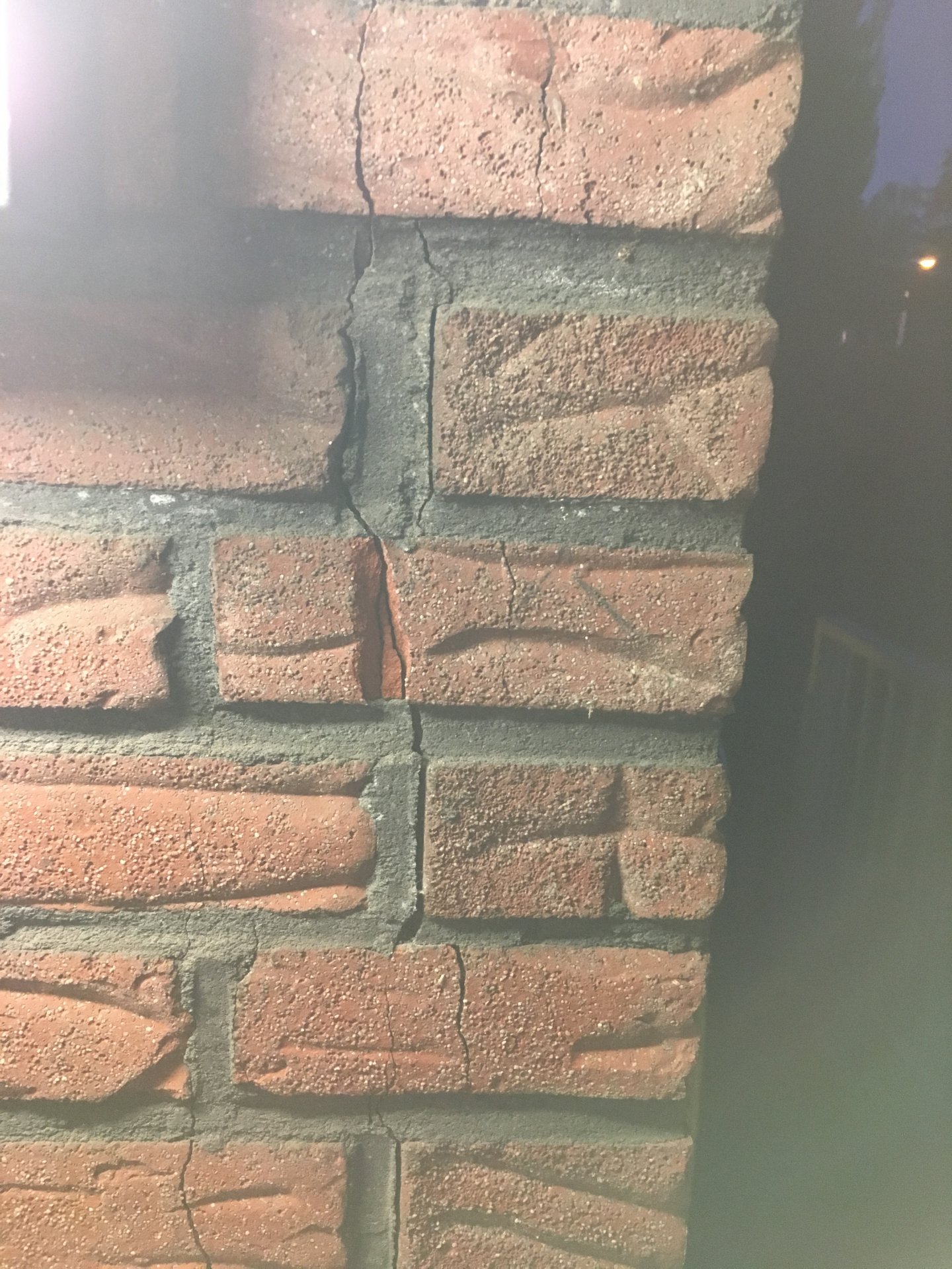

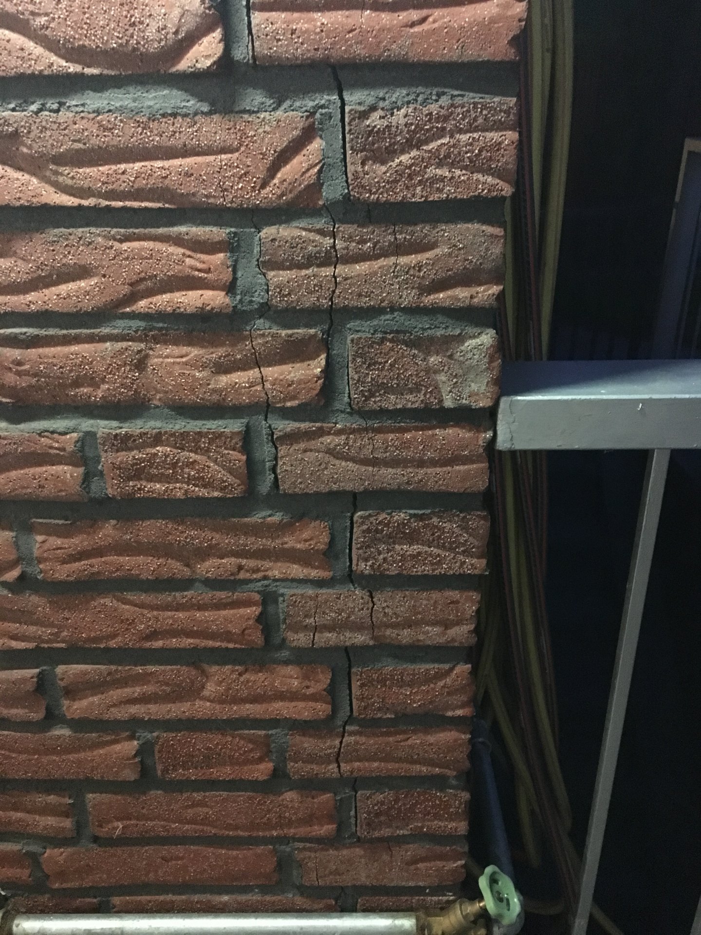

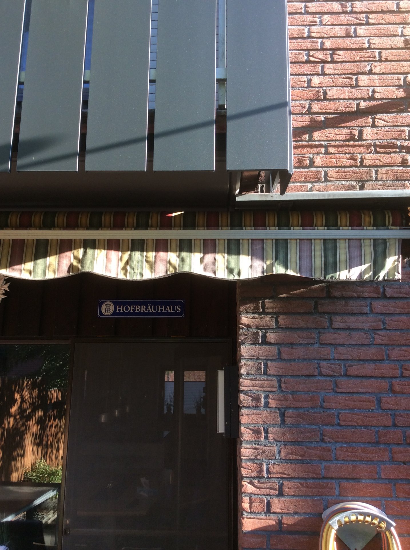

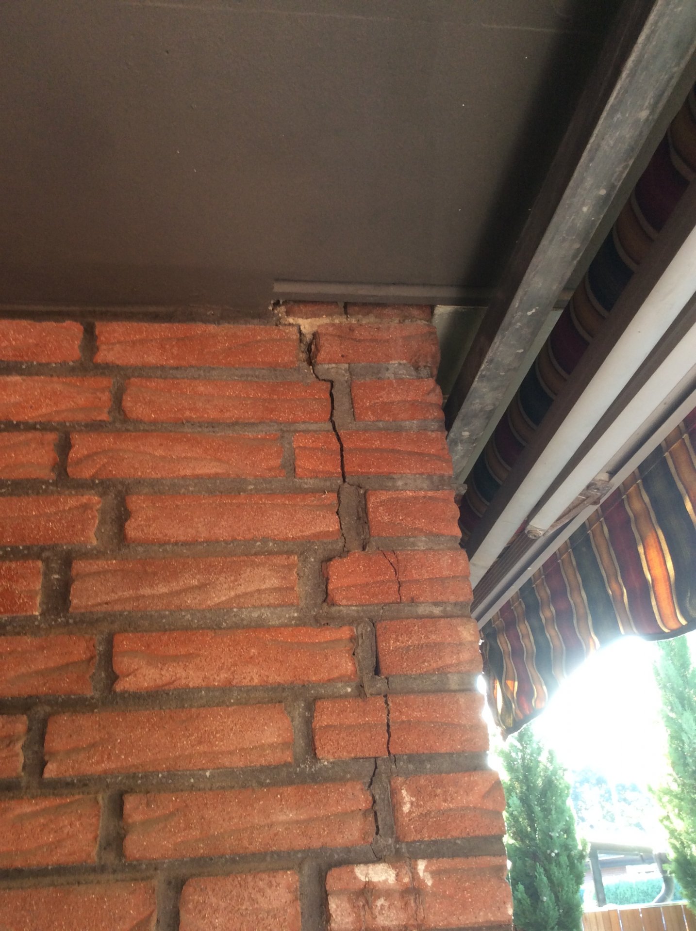

    Hallo zusammen, bräuchte da mal Ihre Einschätzung. Unter halb unseres Balkons haben sich an der Wand darunter Risse gebildet, welche jetzt mit der Zeit mehr geworden sind. Sind diese Risse Problematisch?Ist der Balkon die Ursache, das er evtl. auf die Wand drückt und deshalb diese Risse kommen?Was kann ich dagegen machen. Es handelt sich um ein Reihenhaus vom Baujahr 1980.
    Anbei ein paar Bilder...

    Kommt auf die Lagerung des Balkones an- diese Balkon Platte wurde später gesetzt? Bzw nachträglich?
    Setzung ist das aber nicht, Rissbildung aus konstruktiven Zwang eher, die Platte presst auf das MW und dort beginnt auch der Riss zumal dort eine Öffnung vorhanden ist.
    Den Balkon in die Decke 'spannen'. Grundriss und Querschnitt einstellen plus was ist hinter den Klinker? Alles Klinker.... gehen dort Wände weiter...?
    Edit: Wie ist die Auflast bzw den Balkon sein Austritt und Fenster etc ausgeführt?Und wie lange sind die Risse da bzw seit wann?

    Danke für die schnelle Antwort, als wir vor 4 Jahren das Haus gekauft haben war dort schon ein Riss, welche mit Silikon notdürftig zu gespritzt wurde, jetzt zieht er sich weiter runter. Was dahinter ist, kann ich nicht sagen ich denke mal die weisse Steine. Ich Bein leider nicht vom Fach und kann mich leider nicht der Fachterminologie bedienen. Was beeist den Balkon in die Decke spannen?
    Der Balkon wurde nicht nachträglich angebracht.

    Er ist quasi nur Deko, wird eigentlich nicht benutzt, geht vom Gästezimmer aus ab. Es ist auch nur an der einen Seite.

    1.Klinker entfernen-das Mauerwerk dahinter, welches vermutlich mit gerissen ist, Verpressen lassen kraftschlüssig ( mit ZL oder ZLP) oder mit Spiralankern arbeiten. Klinker wieder davor setzen und verfugen,den oberen Anschluss elastisch mit exemplarisch PU herstellen.
    2 öffnen der Decke und Balkonplatte 'tiefer' in die Geschossdecke führen,ggf mit Klebearmierung etc aufwendig und teuer, aber dauerhafte Lösung plus Klinker etc.
    3.Kosmetik spritzen der offenen Fugen und so lassen. Kontrolle ob die/der Riss sich weiter bildet dann 1 oder 2.@Manufact was vergessen?
    Sind in der Balkonplatte unterseitig keine Risse bzw Abplatzungen und die Risse im Klinker/Fuge im mm Bereich, dann erstmal nur Kosmetik.

    Uiii die ersten beiden klingen nach viel Arbeit und viel Geld oder? Die größten Risse liegen bei 0,5cm... falls ich es erstmal nur die Risse auffüllen sollte. Was kann denn passieren wenn man das so lassen würde?Wäre auch theoretisch ein abtrennen des Balkons denkbar?

    Das kostet schon etwas.
    Erstmal verschließen und beobachten.
    Ja, aber das geht mit Rückbau und Tektur BA und baunebenrechtlichen Betrachtungen einher, in einigen Bundesländern ist zwar eine Kenntnisnahme/Gabe bei Rückbau ausreichend - ansonsten Architekt oder BA Vorlagenberechtigter.

    Also verschlossen werden müssen die Fugen, schon aus Schutz des MW etc, im günstigsten Fall sind die Spannungen abgebaut im ungünstigsten 'fällt' entlang der Risse die Klinker und das MW ab.

    Ich frage mich, warum dieses kleine Stück abreißt? Was ist über dem abgerissenen Stück? Wird es vielleicht auch irgendwie belastet? Der gesamte Klinker steht doch sicher auf einem gemeinsamen Fundament?

    Der Riss kommt vom MW dahinter - Klinker und deren Mörtel geht in der Laufe der Zeit hinsichtlich Plastizität gegen 0,selbst wenn alles Klinker wäre - auf dem einen Foto sieht man gut den etwas lustlosen nur mit Mörtel gefüllten Abschluss. Klinker reißen nunmal nicht unter 45 bis 60° aus Druckspannung, was bei 'normal MW' häufiger zu sehen ist.
    Das hat dort nichts mit Gründung zu tun..

    PU oder wirklich gutes Naturstein Silikon.
