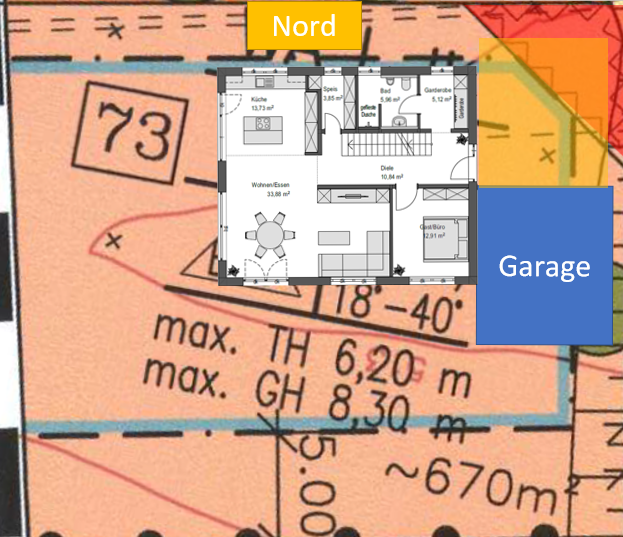

    wir wollen ein Haus bauen und nun fragen wir uns, ob unsere Grobplanung überhaupt gestattet ist...
    Wir haben die Zufahrt von Norden und würden gerne die Garage auf die Ostseite setzen. Nun ist es so, dass im nordöstlichen Teil im Lageplan eine Sichtfläche eingezeichnet ist (habe im screenshot rot unterlegt).
    Im B-Plan steht folgendes:
    Sichtflächen (§ 9 (1) Nr. 10 BauGB)
    Die im Plan ausgewiesenen Sichtflächen sind von Sichthindernissen aller Art über 0,8m bis 2,5m Höhe, gemessen ab Oberkante Fahrbahn, freizuhalten.
    Dürften bspw. Besucher temporär auf der Fläche vor der Garage und teilweise im Bereich der Sichtfläche parken?

    Nein, sofern die Teile, die in die Sichtfläche ragen, höher als 80cm sind.

    Also wenn deine Einfahrt etwas tiefer liegt, kannst du dein Lamborghini da hinstellen. :-)

    An Radwegüberfahrten und Gehwegüberfahrten müssen für wartepflichtige Kraftfahrer, Radfahrer und Fußgänger Mindestsichtfelder zwischen 0,80 m und 2,50 m Höhe von ständigen Sichthindernissen, parkenden Kraftfahrzeugen und sichtbehinderndem Bewuchs freigehalten werden (Kapitel 6.3.9.3 RASt).
