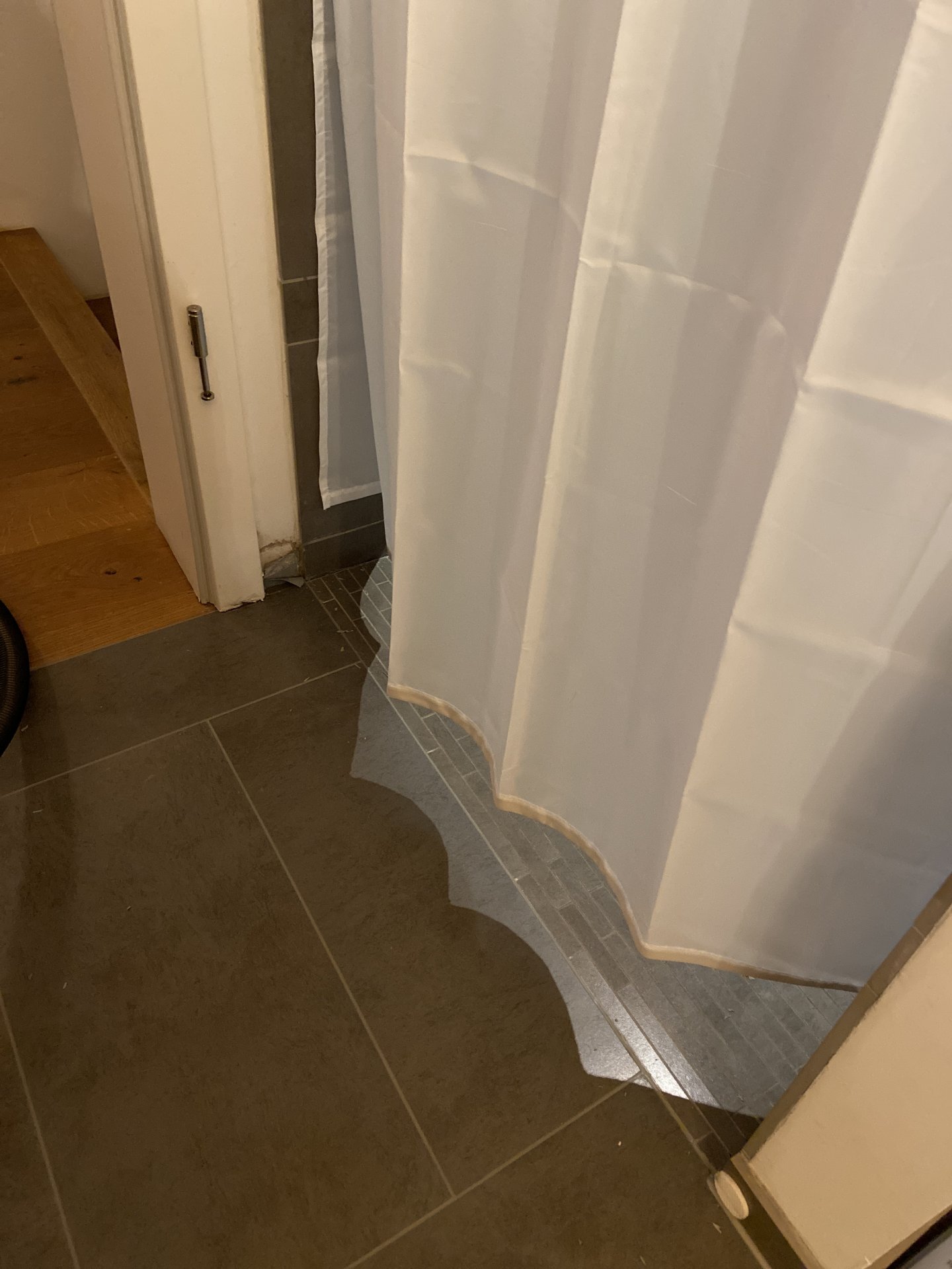

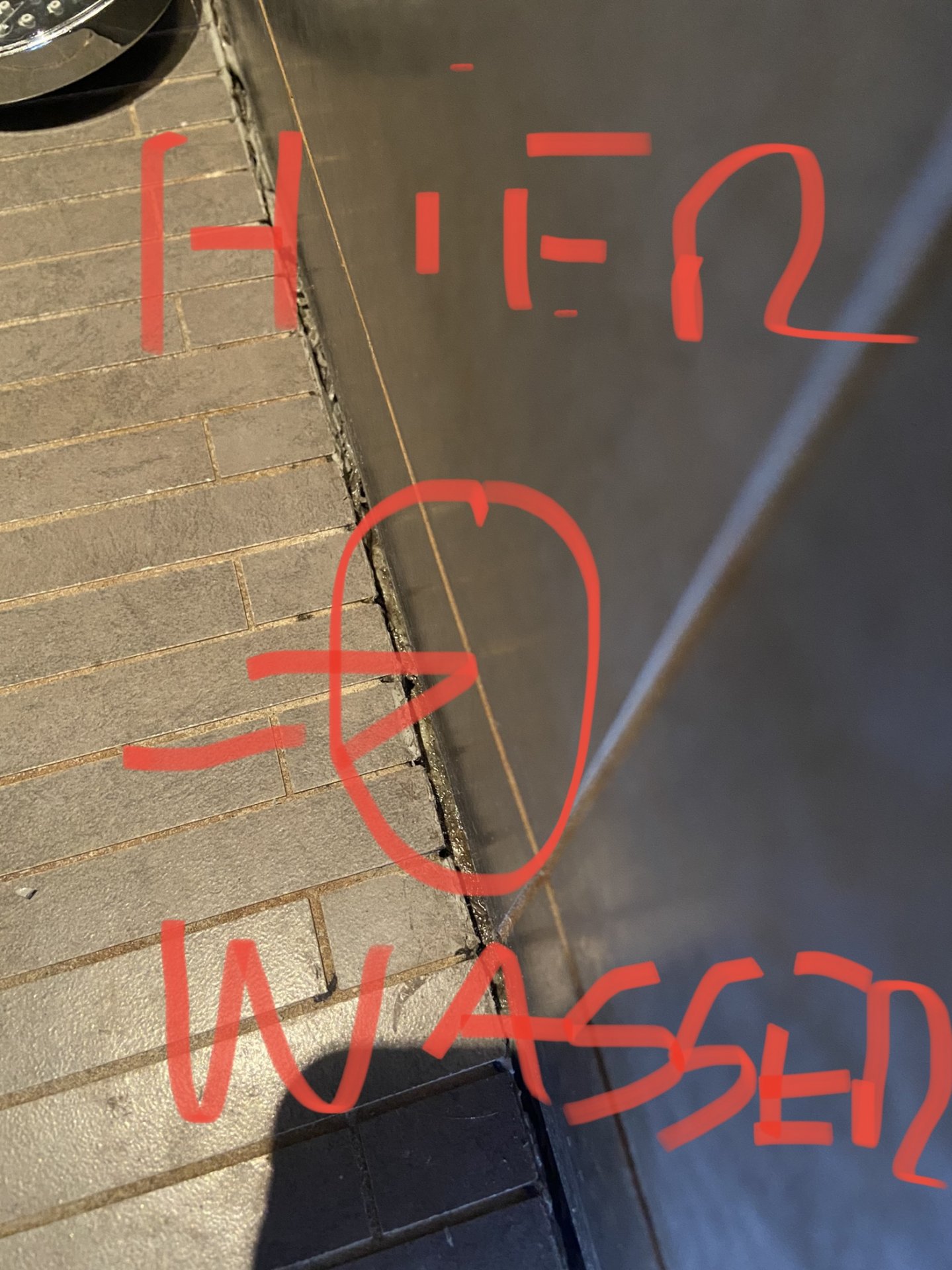

    Hallo Liebes Forum,
    Ich hoffe ich kann das als Laie erklären.

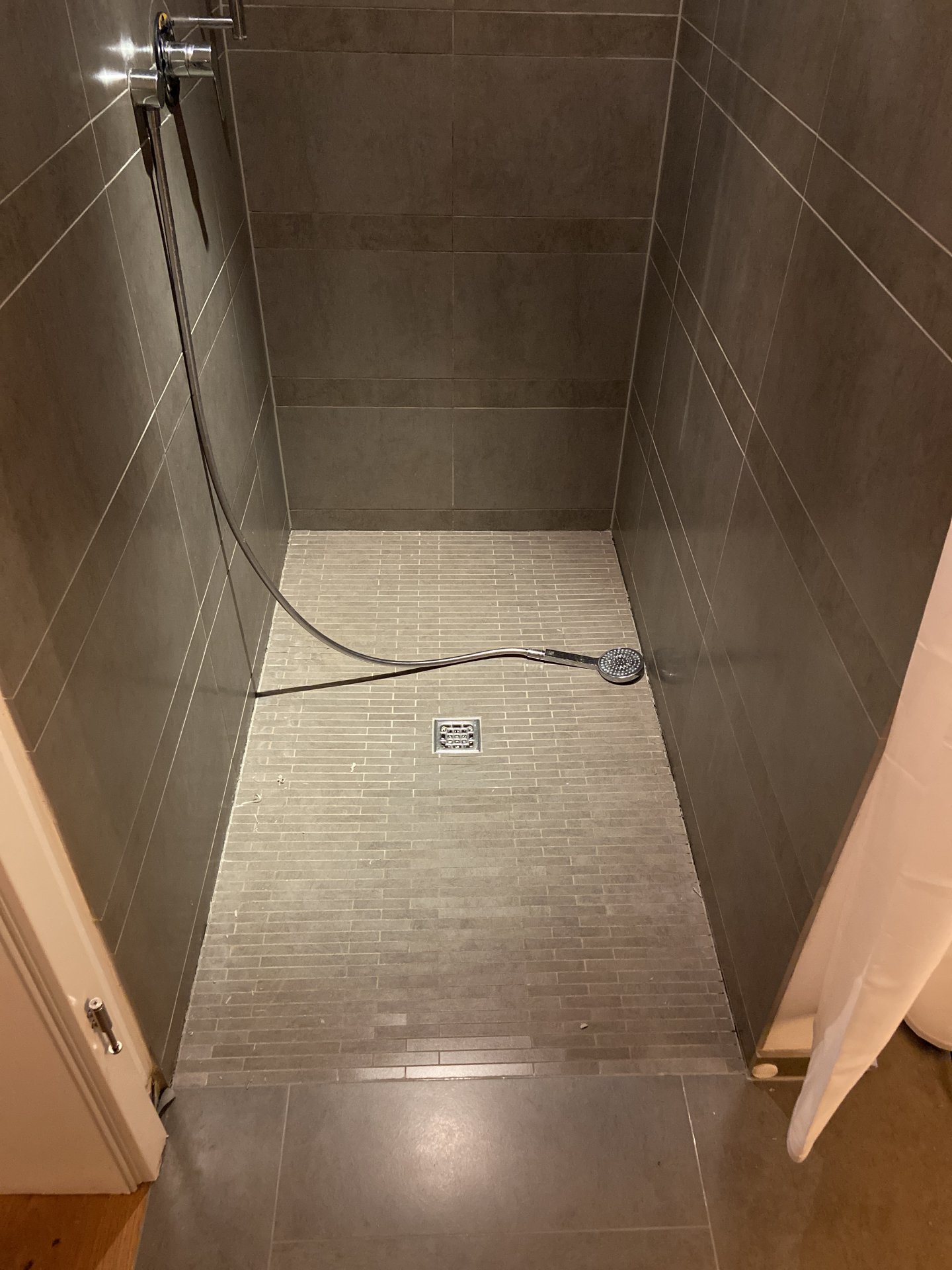

    Es geht um eine geflieste Dusche Bodengleich.
    Soweit ich mich erinnere mit Styropor unterbau wegen Gefälle.
    Folgende Frage. Ich habe mir dem Aufbau im Schnitt angesehen. Es wird also unter den Fliesen an den Ecken mit einem Dichtband abgedichtet. Ich denke das bei mir auch ausgeführt von einer Fachfirma.

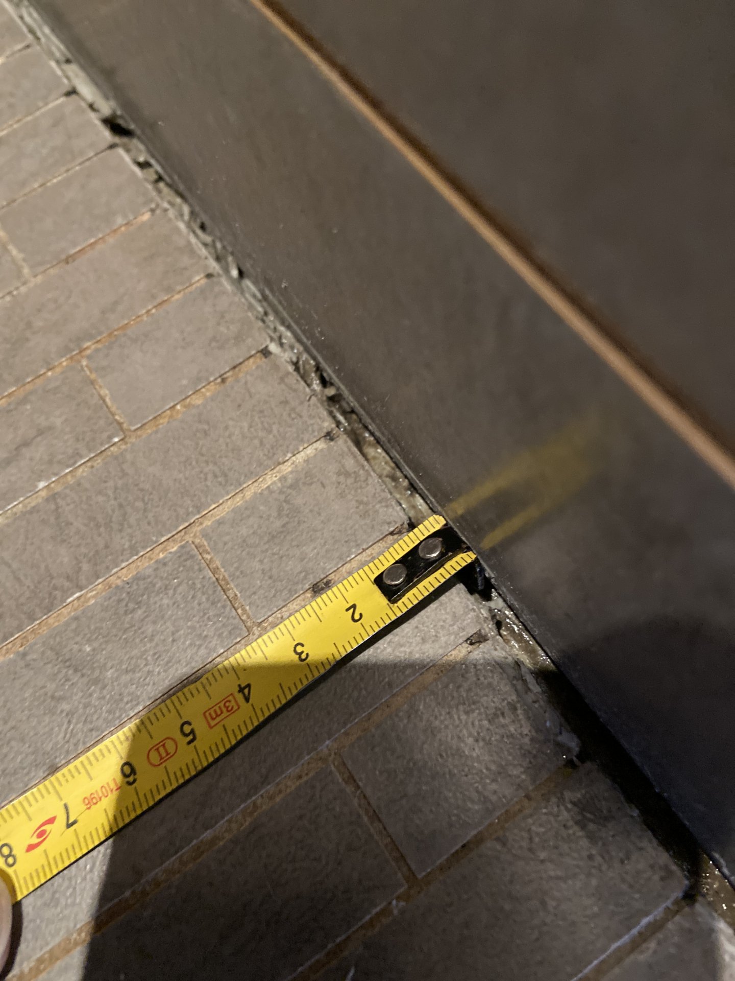

    Problem ist folgendes an den Kanten Boden / Fliese ist ein Spalt der mit Silikon abgedichtet wurde. In dieser Fuge ist Wasser eingelaufen.. ich habe das Silikon entfernt und darunter steht sichtbar Wasser. Das Wasser ist dann an der Fuge entlang bis zum Ausgang der Dusche gelaufen dort auf den Fließestrich und hat dann die außenstehenden Fliesen gehoben und die Wand hat Wasser gezogen.
    D.h. in der Dusche ist soweit alles in Ordnung bis auf das Wasser in den Fugen steht -soweit man das sagen kann - aber außerhalb werde dann ein Schaden verursacht.
    Meine Frage ist nun folgende:
    - Bekommt man die Fuge bei diesen kleinen teiligen Fliesen überhaupt dicht wenn ich die neu mache
    - Ich höre immer Silikon darf nicht für Abdichtung Sorgen aber in diesem Falle kannte auf Kante geht doch nur Silikon oder wie sollte man das sonst machen? Das Wasser läuft doch sonst immer in die Fuge.
    - Soll ich den Fliesen Boden rausreißen und eine Duschtasse einlegen um wirklich Ruhe zu haben oder wird es so auch klappen.
    Wie ihr seht Hat Meine Fachfirma gedacht es läge an der Silikonfuge zwischen den kleinen Fliesen und der großen Fliese also am Ende der Dusche. Daher ist aktuell die große Fliesen schon wieder eingesetzt.
    Das Problem waren aber die Kanten in der Dusche diese sind nass…
    Ich frage hier weil ich ehrlich gesagt nach meinen Erfahrungen den Handwerkern nicht mehr vertraue.
    Vielen lieben Dank für eure Antworten Auf meine leider langen Ausführungen!

    Es gibt ein Merkblatt, wie was wo abzudichten ist. Kann man sich bei den bekannten Herstellern runterladen, oder googeln Abdichtung häuslicher Bäder. Ganzes Bad und nicht nur Dusche. Fließestrich: Zement? Anhydrit?
    Da sieht man dann die Ursache.
    Lösung: alles raus und neu (vermutlich) und dann ordentlich.

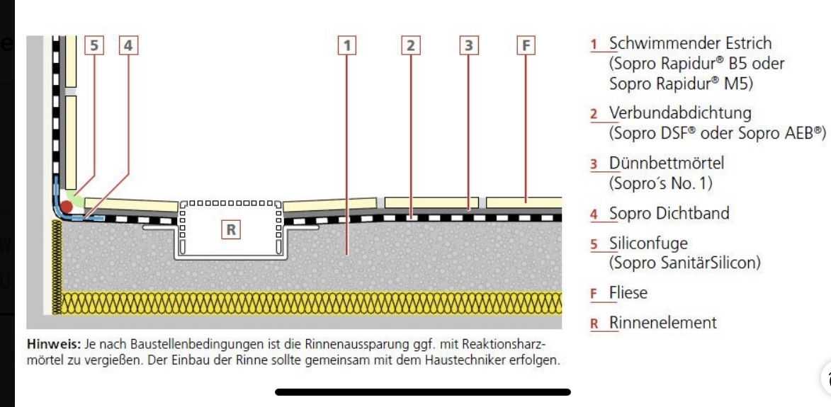

    Auf den Querschnittszeichnungen vom Bodenaufbau habe ich auch immer gesehen dass die Fuge zwischen Boden und Wand mit Silikon abgedichtet ist. Die Dichtung mit dicht band ist ja dann darunter d.h. wenn die Silikonfuge kaputt ist geht das Wasser dort rein wie könnte man das verhindern? Beziehungsweise was ist hier falsch?

    Die Abdichtung des restlichen Badezimmerbodens hätte nach DIN 18534 sein müssen. Es hätte kein Anhydrit-Estrich sein dürfen.
    Da wurde also zwei Mal gepfuscht, jedenfalls wenn das Bad nach 2017 hergestellt wurde.
    Aber auch schon vorher hätte das Bad komplett am Boden abgedichtet werden müssen.

    Aber der Rest vom Bad nicht, weil falscher Estrich und keine Abdichtung.
    Ja, das Wasser darf ja da auch unter den Fliesen stehen, genau darum ist ja Silikon keine Abdichtung, genauso wie die ganzen anderen Fliesenfugen.
    Wenn der Fliesenleger das geforderte Floating-Buttering-Verfahren beim Verkleben angewendet hat, dann steht da so gut wie kein Wasser. Wenn nicht, dann hätten wir hier Mangel Nr. 3.

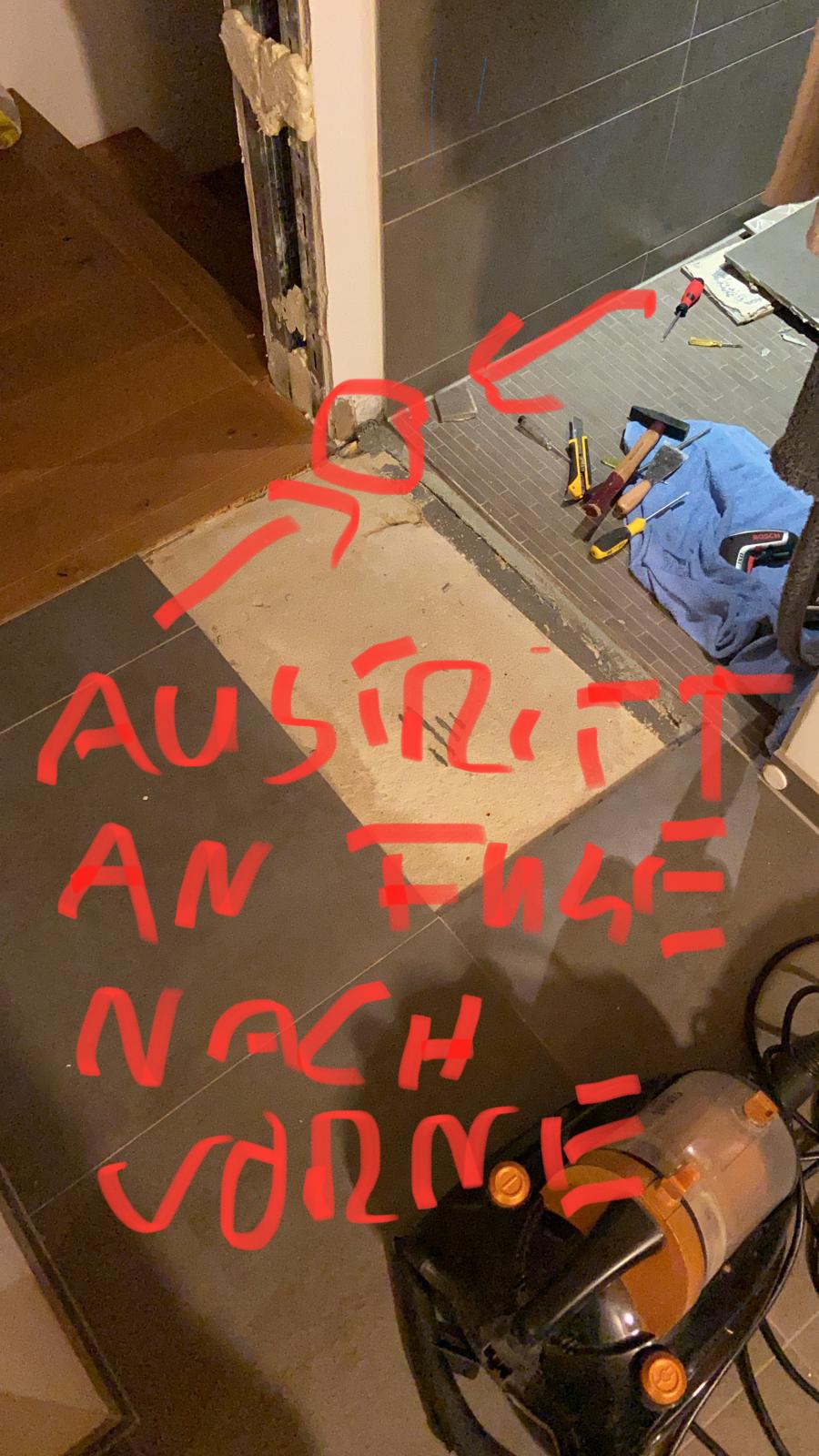

    Also Wasser unter den Fliesen beziehungsweise in der Randfuge ist normal soweit hab ich das verstanden auch wenn ich nicht kapiere das dauert ewig Wasser unter den Fliesen stehen kann.

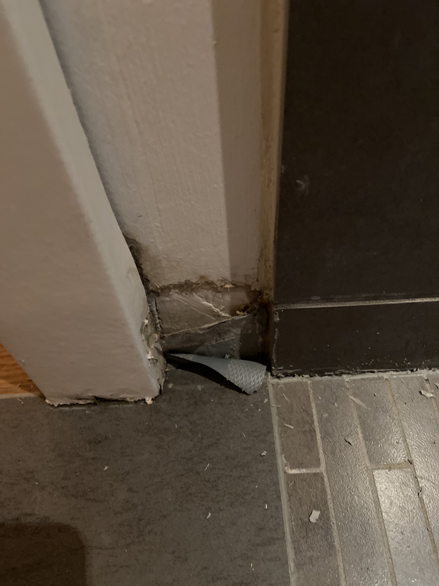

    Das Problem und hier liegt der Fehler ist das die Abdichtung Zum Boden hin und zu den Wänden korrekt gemacht wurde denke ich auch circa 10 cm nach oben geführt.
    Nur nach hinten zum Ausgang ist diese Wannenform nicht ausgebildet dort dachte man wahrscheinlich das Gefälle würde reichen auch ist in der Dusche selber natürlich kein Anhydritestrich verbaut.
    Das Wasser tritt also sozusagen beim Eingang der Dusche an der Verbindungsnaht zum Anhydritestrich aus und schädigt dort die Bausubstanz.
    Da dieser Fehler erst nach zehn Jahren aufgetreten ist denke ich schon dass die Silikonfuge einiges an Wasser abgehalten hat und das Wasser welches durch die fundiert ist dann auch abgetrocknet ist die Dusche wird ja nicht dauernd verwendet.
    Durch die zunehmende Auflösung der Silikonfuge kam natürlich mehr Wasser unter die Fliesen welches dann trotz des Gefälles dann nach hinten ausgetreten ist.
    Nun stellt sich mir schon die Frage ob es nicht ausreichen würde die Silikonfugen neu zu machen und den alten Zustand wieder herzustellen zumindest ist es ja zehn Jahre gut gegangen. Nachdem ich die Fliesen entfernt hatte außerhalb der Dusche habe ich eben gesehen dass es unter den Fliesen immer wieder Rausnässt, Da die Hinterseite zum Raum nicht abgedichtet ist oder als Wanne ausgeformt.
    Auf rausreißen habe ich wenig Bock die ganze das ganze Bad ab zu dichten scheint mir illusorisch d.h. ich muss eine Lösung für die Dusche finden…..
    Für jeden weiteren Input bin ich dankbar

    Ich kann verstehen, dass es nach 10Jahren jetzt nicht alles neu gemacht werden soll.
    Daher schlage ich folgendes vor, was wenigstens ein wenig in die richtige Richtung geht.
    Ich würde ein Schlüter Abschlusswinkel setzen und diesen am langen Schenkel nochmal von der Duschseite aus richtig eindichten und dann wieder überfliesen.
    Außerdem würde ich mal über eine Duschtür nachdenken, die gibt’s auch in Ganzglas mit Gummilippe unten, die das Spritzwasser wieder zurückleitet.
    Dann hast Du wieder 10-15 Jahre Ruhe und dann hat das Bad 25Jahre auf dem Buckel und wird sowieso neu gemacht.

    Ich werd es dick Silikoniieren, denn das Silikon war nur sehr knapp am Rand der Fliese und Fuge angeschlagen.
    Eine Frage noch:
    Silikon von den Fliesen hab ich abgeschabt aber aus den Stäbchenfugen bekomme es nicht raus. soll ich da mit Silikonentferner ran oder einfach großzügig drüber gehen.
