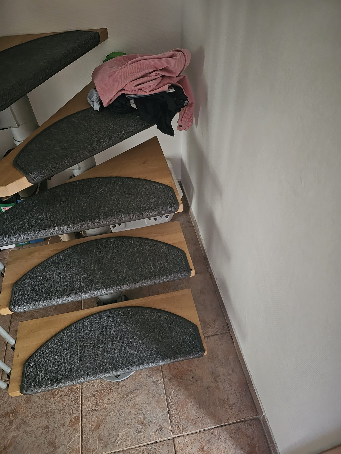

    Hallöchen,
    Ich habe eine generelle Frage zum Abstand von Stufe zur Wand.
    Mein Kind ist die Tage leider blöd gefallen oder sagen wir mal ins Leere getreten.
    Jetzt zu meiner Frage, ist dieser Riesen Abstand zwischen Treppe und Wand in einer Mietswohung zulässig ?
    Lieben Gruß

    Ist der Abstand noch immer 60mm? War mal in einer alten DIN drin - weiß aber nicht, ob es heute noch so gilt.

    Ohne jetzt die DIN Zehnstrich/Treppe zu kennen, würde ich sagen, wenn da jemand ins Leere treten kann, fehlt es an der Gebrauchstauglichkeit und der grundlegenden Sicherheit.
    Habt Ihr denn das nicht gleich bei der Besichtigung gesehen? Ich hätte da keinen Fuß drauf gesetzt und schon gar kein Kind ohne Aufsicht draufgelassen.

    Ich sage mal so aufgrund der aktuellen "Wohnungsnot" in Düsseldorf haben wir darüber hinweg gesehen weil wir vorher auf 55qm mot 3 kindern gewohnt haben
    Der Abstabd zur Wand beträgt 16cm habe gerade mal gemessen

    60 mm DIN 18065 - aber nur notwendige Treppen.

    Ohh sorry mein Fehler das ist eine Treppe ins Dachgeschoss die zu den Kinderzimmern führt und die unteren 3 Stufen sind so schmal.

    Ich denke zulässig oder nicht, Problem leicht behebbar, Kasten aus Holz bauen, in die Nische schieben und gut ist.
    Bei Lust und Laune, Wert von Materialkosten und Arbeitszeit von der Miete abziehen.

    Nach den Landesbauordnungen (egal welche) sind Umwehrungen erst ab 1 Meter Absturzhöhe notwendig. Darunter ist gar nichts gefordert, weil hier der Gesetzgeber von einer gewissen Grundintelligenz ausging ...
    Ich empfehle allerdings, vor weiteren Schritten zuerst zu prüfen, ob diese Treppe überhaupt zu einem genehmigten 'Aufenthaltsraum' führt.

    Ich glaube es sind sogar nur 40mm, jedenfalls in Berlin.
    DIN hin oder her, das ist ja augenscheinlich falsch.

    Ich hätte das bei einer Bauabnahme so nicht abgenommen und ich bin gerade sicher, ich wäre mit der Ansicht, dass das da "mangelhaft" ist auch irgendwie durch gekommen. Dass da ist halt nicht die "gewöhnliche Art und Güte" die ein Handwerker automatisch schuldet. Nur wird da deshalb nicht automatisch ein Mangel an der Mietsache draus, das ist wieder was anderes... Damit das ein Mangel an der Mietsache ist, muss das "zu gefährlich" sein.
