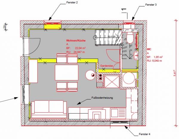

    Sehr interessantes, anspruchsvolles Projekt und auch auf einem guten Weg!

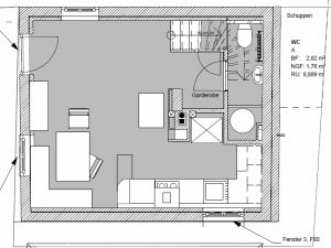

    Im EG würde ich zweierlei überdenken:
    1. Verkehrsfläche in die Mitte und damit verkleinern (-> Tisch an eine Wand / die Mittelstütze)
    2. In irgendeiner Form einen Windfang ergänzen. Ich weiß, formal passt der außen ebenso wenig wie innen, aber in Norddeutschland mag ich's mir wegen akuter Unbehaglichkeit einfach nicht ohne vorstellen!
    Außerdem bezweifle ich die Sinnhaftigkeit des Energiekonzeptes, wenn bei offenem Fenster geschlafen wird. Da ist dann nämlich schnell die ganze kleine Bude kalt, auch bei geschlossener Tür.
    Das Gästeklo im EG erscheint mir sinnvoll - wenn man den Raum sichert nicht lieber als Stauraum nutzen möchte. Das geht aber wenn man sich beschränkt auch im DG wie jetzt geplant.

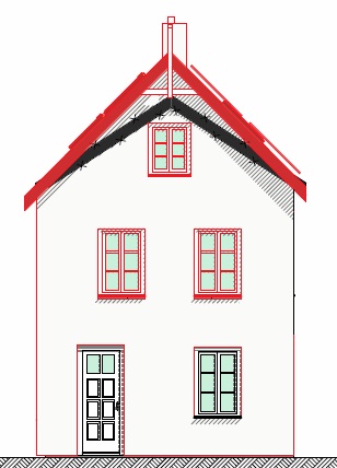

    So, hab's doch geschafft online zu kommen.
    Betreffend Anordnung der Möbel im EG: Ihr habt Recht - die "Hauptverkehrsfläche" in der Raummitte sollte besser frei bleiben. Also Tisch in die SW-Ecke (die Zeichnungen sind annährend "genordet"). Vielleicht eine Eckbank, Sofa würde dann ersatzlos entfallen. Tisch an die "Mittelsäule" geht nicht, dort wird hoffnungsweise ja mal ein Kaminofen stehen.
    Windfang: Wir haben einfach keinen Platz dafür. Im jetzigen Bauzustand gibt es sogar einen schmalen Flur. Der optische Effekt für die Küche ist aber fatal. Technisch notwendig wird ein Windfang bei einer dichten, isolierten Tür ja nicht mehr sein. Eine im Boden eingelassene Fußmatte, um ggflls. seine nassen Klamotten oder Schuhe mit Schneematsch "inhouse" loswerden zu können, ist geplant.

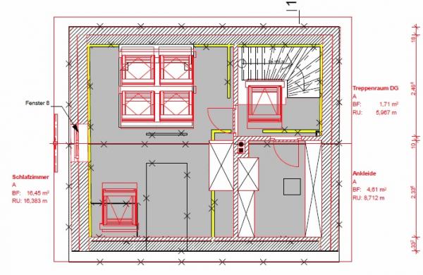

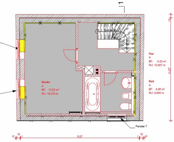

    Anbei Zeichnungen mit IST-Zustand im Verhältnis zu den geplanten Änderungen. Neben veränderten Grundrissen, und zusätzlichen Fenstern ist eine Anhebung des Dachfirstes auf die ursprüngliche Höhe von 1907 geplant. Warum das Dach bei einem Umbau 1930 etwas "verflacht" wurde, entzieht sich meiner Kenntnis.
    Schwarz: Ist vorhanden und bleibt
    Gelb: Ist vorhanden, wird entfernt
    Rot: Kommt hinzu

    Ich find es doof, wenn ich in einem warmen Raum sitze und es kommt einer rein bei dem hamburger Winterwetter und es pustet mir eiskalt um die Füße...
    Windfang find ich schon cool ;)

    Windfang bei der Größe ..... wenig sinnvoll im Sinne eines gewissen "größeren Raumgefühls" ..oder ?
    Ich würde Steinfußboden (wegen Dreck / Sand / Steine ..) mit Fußbodenheizung im EG
    Und dann ggf. einen schweren Flizvorhang im Winter vor die Eingangstür. Im Sommer kann der dann entsprechend eingelagert werden.
    Habt ihr an einen Fahrradabstellplatz gedacht? Ohne Auto... gibt es ggf. "hochwertigere" Drahtesel.
    Eingangs hies es "keine Kinder, 2 Katzen". Geplant ist aber ein Kinderzimmer (=> Gäste?)
    Könnte man nicht auch .. Schlafen im Dachbereich .. und dafür ggf. eine Art Galerie EG - 1.OG schaffen (Ich hab von Statik keine Ahnung). Würde dem Wohnzimmer etwas mehr Größe verschaffen .. (aber natürlich bei der Grundfläche mehr als gewagt)

    Also, das mit den Fliesen im EG sehen wir auch so. Einen Fahrradschuppen wird es (wie auch jetzt schon) wieder auf der Hausrückseite geben. Da haben wir schließlich luxuriöse 150 cm Abstand zum nächsten Haus, und die gehören sogar weitgehend uns ;-)
    Um das mal zu strukturieren -wir haben den Architekten am Beginn gebeten, wie folgt Funktionen auf die Stockwerke zu verteilen:
    EG: Küche, Wohnen, Gäste-WC, HWR
    1. OG: Kinderzimmer, Bad (Nachwuchs ist in Planung)
    2. OG: Eltern-Schlafzimmer und Ankleide
    Auf einen Windfang haben wir angesichts der räumlichen Verhältnisse bewußt verzichtet. Eine komplett offene Gestaltung der Räume kam für uns, da wir in dem Haus nicht nur zu zweit bleiben wollen, und wegen unser sehr speziellen Gewohnheiten (Schlafen im Winter bei Kühlschranktemperaturen) nicht in Frage.
    Im Gegensatz dazu waren bisher die Funktionen wie folgt verteilt:
    EG: Küche, Flur, Bad
    1. OG: Wohnen
    2. OG: Schlafen und Ankleide
    Wir finden, daß der Architekt die Aufgabe prima gelöst hat. So richtig wüßte ich nicht, wo wir noch großartig was verändern sollten. Offen ist für mich eine wichtige Frage - wie weit müssen die Nachbarn unserm Vorhaben zustimmen? Ich werde morgen mal die Veränderung der Abstandsflächen einstellen, im Augenblick habe ich die nur als Ausdruck und noch nicht als Datei.

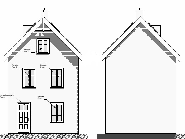

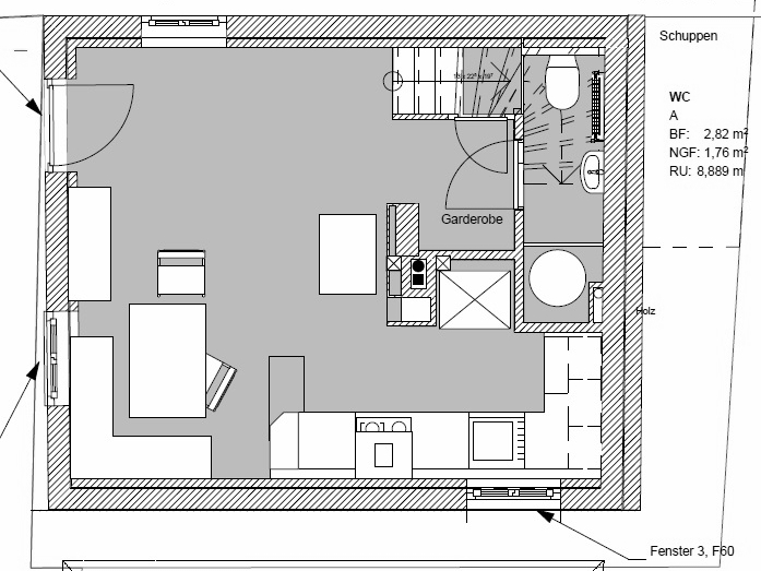

    Zeit für ein Update ...

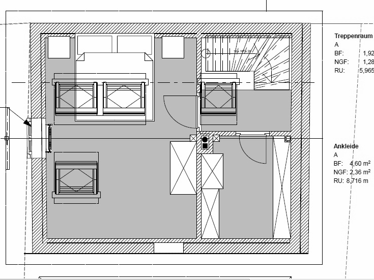

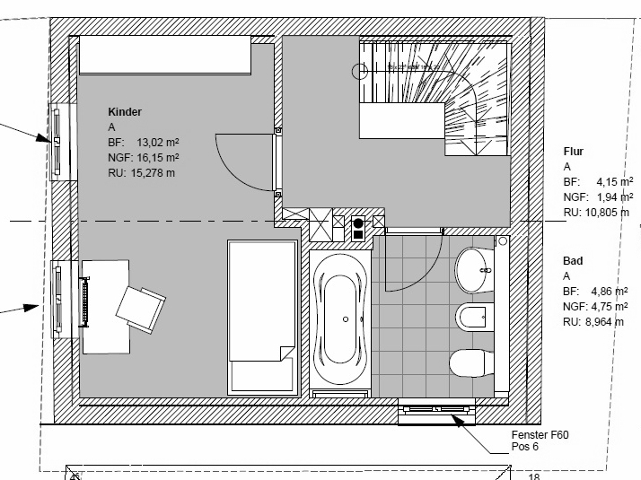

    Wir haben einen langen Kampf um die Baugenehmigung hinter unter gebracht. Das Bauamt hatte die Zustimmung sämtlicher Nachbarn eingefordert (dies scheint in HH-Mitte gerne auch mal dann gemacht zu werden, wenn dafür keine baurechtlich zwingende Notwendigkeit besteht). Eine von 3 Parteien wollte uns jedoch keine Zustimmung geben. Glück im Unglück war, das dies die einzige Partei war, deren Zustimmung formal nicht notwendig war. Dennoch war ein monatelange Verzögerung der Genehmigung die Folge. Eine beliebte Praxis scheint auch zu sein, den nächsten Einwand jeweils unmittelbar vor Ende der zulässigen 6-Wochen Frist zu äußern. Das Verfahren wird so maximal in die Länge gezogen.

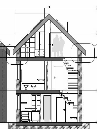

    Was hat sich durch das Genehmigungsverfahren geändert? Im Wesentlichen mußten wir die Aufteilung der Dachfenster korrigieren. Das Velux-Quartett ist dem Brandschutzparagraphen der Hamburgischen Bauordnung zum Opfer gefallen. Durch die erfordlichen Mindestabstände zur Brandschutzwand können wir Dachflächenfenster nur in einem kleinen zentralen Bereich anordnen. Die angedachte Außendämmung auf der Nord- und Westseite wurde zwar genehmigt, aber wegen Grenzüberschreitungen zu einem Nachbarn und auf die öffentliche Straße eine Aufnahme ins Baulastenverzeichnis zur Pflicht gemacht. Wir hatten zwar im Bauantrag die Unterschrift des betreffenden Nachbarn, aber das reichte dem Bauamt nicht aus. Die Aufnahme ins Verzeichnis dauert in Hamburg gerne mal ein halbes Jahr, und der betreffende Nachbar hätte mit auf's Bauamt gemußt. Also haben wir auf die Außendämmung auf den beiden Seiten verzichtet und gehen auf Innendämmung.
    Die Zeichnungen geben den letzten Stand wieder. Noch nicht berücksichtigt sind kleinere Korrekturen, die durch die reale Position der Deckenbalken notwendig werden, die wir erst seit Beginn der Abbrucharbeiten vor ein par Tagen kennen. Die zusätzliche Innendämmung ist teilweise noch nicht sauber gezeichnet.
    20130325-east&west.jpg 20130325-groundfloor.jpg 20130325-firstfloor.jpg 20130325-secondfloor.jpg 20130325-sectionaldrawing.jpg
