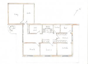

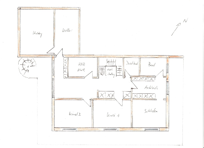

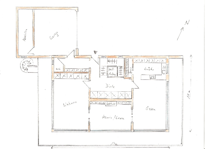

    Wir haben gerade ein Grundstück und etwas Kleingeld geerbt und möchten nun ein Haus bauen... (welche Überraschung :yikes)
    Das Grundstück liegt am Hang mit Erschließung von oben, das Gefälle beträgt etwa 3m auf 15m Geländetiefe. Bebauungsplan gibt es keinen, in der Umgebung stehen aber bereits einige Häuser aus den 60er und 70er Jahren, zum Teil mit Flachdach. Ausrichtung geht gegen SSO.
    Bevor wir jetzt zum Architekten rennen, haben wir für uns skizziert, was wir gerne möchten:
    - Wohnen oben, Schlafen unten
    - Ausreichend Platz für Schränke und Einbauschränke
    - Ein klares Design
    - Doppelgarage
    - 2 Kinderzimmer, obwohl wir aktuell nur ein Kind haben, das zweite kann vorerst als Gästezimmer genutzt werden
    - Viel Licht im Haus
    Nachdem ich das Forum hier schon eine Weile mitlese, weiß ich natürlich, dass Laienentwürfe immer schlecht wegkommen. Trotzdem würde mich die Meinung der Anwesenden interessieren. Schlimmstenfalls gehts halt in die Tonne :bierchen:
    Daher Feuer frei :-)

    immerhin kein erguss aus dem laptop, aber kein schlechter ansatz!
    du solltest die möbel in realistischer größe massstabsgerecht zeichnen. küche entweder zu schmal oder schränke sind zu breit dargestellt. weiter solltest du die räume mölieren, wenn du nicht vermaßt, restliche ansichten, schnitt und ein lageplan fehlen noch. dann sehen wir weiter.

    Dürfen die Kinder nur ins Gäste-WC? Oder ist es gewollt, dass sie immer durch die Ankleide und damit fast direkt am Elternbett vorbei müssen?

    Ich denke für die ist das Duschbad direkt neben dem Bad gedacht, das ist doch direkt über den Flur erreichbar

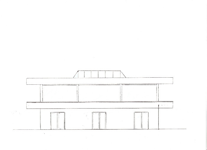

    Der Umgriff wäre wichtig. Wir sehen hier einen EG-Grundriss, der sih mit allen Räumen zur Längsseite orientiert (Garten? Aussicht? Tolle Aussicht?) Da wäre natürlich mehr Offenheit nicht verkehrt. Stattdessen sehe ich hier mehrere Räume, die letztendlich einer gleichwertigen Nutzung zugeordntet werden (Wohnen - Kamin - Essen). Wäre es da nicht schön wenn alle Zimmer vom jeweils anderen etwas an Luft und Offenheit mit bekämen. So kann man man dort nicht essen und sich gleichzeitig am prasselnden Kaminfeuer erfreuen.
    Die umlaufende Terrasse ist sicher der Topographie geschuldet. Diese sollte im Entwurf Berücksichtiguung finden. Zugang zum Garten...der Umgang dürfte ruhig tiefer sein...mehr Fläche bieten.
    Insgesamt ein netter Ansatz, schön zur Südseite verglast....dann aber doch ein ganz durchschnittlicher (nicht schlechter!) Grundriss. Hier würde mich mehr Offenheit erfreuen. Das wäre dann -sieht man sich die raumhohen und die komplette Länge umfassende Verglasungen an- konsequenter/ logischer.

    Gefällt mir gut. Die Belichtung der Räume unten ist etwas spärlich, gerade für Kizi´s.

    Weshalb in die Tonne? Daran muss natürlich noch weiter gearbeitet werden (Aufräumen im Grundriss, Stirnansichten zeichnen und ansehnlich machen), aber als Skizze für den Gang zum Architekten ist das ausreichend und tragfähig genug. Was sonst nioch fehlt wurde bereits geschrieben.

    Vllt. noch eine Sichtachse - Eingang - Kaminzimmer - Fenster - vorsehen? Es entfällt dann Stellfläche, muss man halt abwägen. Ich wäre dafür.

    Auf den ersten Blick war mein Eindruck auch: ja, ganz nett. Dann habe ich die Bemaßung gefunden. Das Ding wird ja riesig... rund 350m² sind mal ne Ansage. Angesichts der Tatsache, dass da doch einiges an Fläche verbraten wird will ich mal am Entree und an der Speisekammer herummäkeln. Die Speisekammer ist doch arg beengt. Da stellt sich schon die Frage, ob es nicht sinnvoller wäre, die Wand wegzulassen und die Vorratsschränke der Küche zuzuordnen. Dann passt immer noch genausoviel hinein - Mensch kann sich aber viel komfortabler dem Vorrat nähern. Es wäre ohne Speisekammer wohl erheblich benutzerfreundlicher und bequemer. Und ob es in der fensterlosen, von "warmen" Wohnräumen umgebenen Speisekammer in einem hochgedämmten Haus viel kühler als im Küchenvorratsschrank wäre sei mal dahingestellt...
    Das Entree sieht ein bisschen aus wie ein Nadelöhr. Wenn ein Besucher kommt, ist alles toll. Kommen mehrere gemeinsam, womöglich noch mit Blumensträußen und Regenschirmen wird es an der Wegkreuzung Haustür-Garderobe-Wohnen eng.
    Demgegenüber wirkt der "Keller"flur unwahrscheinlich riesig, ein wenig so, als wäre da noch Fläche gewesen, aber keine Idee, was man damit machen könnte...
    Diese schiere Größe findet sich auch in den Hauptwohnräumen wieder. 2 riesige Wohnzimmer von je rund 50m², und dazu noch einen ebenso riesigen Koch-Ess-Bereich. Die Frage, die ich mir hier stelle ist: Wird es euch gelingen, diese Räume (zu dritt) mit Leben zu füllen - oder ist diese Lagerhallengröße irgendwann doch... nur leer, so dass sich das Leben in diesen Räumen verläuft? Wenn diese Riesengröße nicht zwingend erforderlich ist und sich "einfach nur so ergeben hat": Schonmal drüber nachgedacht, das Kaminzimmer zur "Dachterrasse" umzufunktionieren, die großzügige Diele zum Kaminplatz zu ernennen - und den Kamin so auszugestalten, dass man das Feuer vom Sessel drinnen ebenso wie von der Terrasse draussen betrachten kann?
    Ein wenig schade finde ich, dass HWR und Duschbad keine Fenster haben.
    Wenn man in der Ankleide die Türen zu Bad und Schlafzimmer eine Idee nach "links" verschiebt, wäre unter einem nicht-bodentiefen Fenster noch Platz für eine Kommode in Raumbreite. Oder für einen Stuhl, eine Bank - falls das Socken-anziehen im Flamingo-Stil in ein paar Jahren schwerer wird.
    Welche Funktion ist dem "Keller"-Keller zugedacht? Und warum muss man da auf dem Weg zum Hobbyraum durch? Diese Abfolge erscheint auf den ersten Blick ungünstig. Hobby=Heimkino? Oder was für Hobbys kommen sonst noch ohne Tageslicht aus?

    Ihr baut ein ziemlich großes Haus (wenn ich mal so groß überschlage) und das es Hanglage ist, gehe ich von ein Bisschen Aussicht aus.
    Dann hätte ich beim Betreten des Hauses gerne einen Wow-Effekt: "Wow - was für eine große Bude" und "wow - eine schöne Aussicht" (wenn´s denn eine gibt).
    Der Eingang passt für mich nicht zu 350qm......

    Eingang ist ganz schön eng im Vergleich zum Rest des Hauses und ich hab da noch was gesehen: "Aufzug"??? Würde zu 350qm passen, passt das auch zu Eurem Budget?
    Im Keller nen großen Flur zu den KiZis finde ich ok, aber der dürfte ganz schön dunkel werden,

    Erstmal vielen Dank für die ganzen Rückmeldungen :bierchen: Dann können wir ja Ablage "Rund" erstmal wegräumen. Das Haus ist natürlich ziemlich groß und ich werde da sicher noch ein wenig was herausnehmen, aber mir kommt es erstmal auf das Grundkonzept an.
    Der Ausblick auf die andere Seite ist recht nett, daher auch die Idee mit oben Wohnen und der umlaufenden Terrasse mit Verbindung zum Garten über die Treppe. Der Aufzug ist nur eine Option und könnte der Verkleinerung zum Opfer fallen, genauso wie einem größeren Eingang... auf der anderen Seite ist so ein Teil natürlich ideal wenn man mal älter wird! :mauer
    Das Kaminzimmer ist so ohne Durchblick zum Eingang eigentlich gewollt - könnte allerdings schmäler werden. Uns gefallen einfach Kamine, die von Bücherregalen gerahmt werden. Eigentlich soll es eher eine Art gemütliche Bibliothek werden. Da reichen vielleicht auch 3 Meter Breite und der Verzicht auf die Schiebetüren an beiden Seiten. Die Idee mit dem offenen Umlauf gefällt uns auch :winken Und auch der Flur kann realistisch sicher etwas schmäler werden.
    Der Hobbyraum ist für die Modellbahn gedacht. Lange Stecken und eine Kulisse, die man nicht für ein Fenster unterbrechen muss... kann man aber auch anders aufteilen und macht um 90° gedreht vielleicht auch mehr Sinn. Dann bekommt der Keller ein Fenster Richtung Garten. Und der große Flur hat sich tatsächlich so ergeben. Man könnte ihn aber auch als Spielbereich fürs Kind nutzen. Und dunkel denke ich nicht, da von oben noch einiges an Licht über den verglasten Dachaufsatz kommen soll.

    Dann kiegt sdiese aber falsch, da sie sich im Epizentrum des Hauses befindet, eingerahmt von Wohnraum (TV...spielende Kinder...?) und Küche / Essen.
    Gemütlich, schnuckelig, mit Möglichkeit sich zurückzuziehen wäre eher am Rande des Grundrisses zu verorten...in einer Art "Sackgasse", aber nicht mitten auf der Kreuzung....
