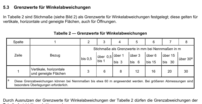

    Könnte mir bitte noch jemand die DIN oder Vorschrift nennen, die sich mit der Neigungstoleranz von Betonfertigteilen beschäftigt, und die auch für L-Steine gilt.
    Gibt es eine DIN für den Einbau von Winkelscheiben/L-Steinen oder gelten hier 'nur' die Vorgaben vom Hersteller?
  9. SIL
    10.865
    4.212
    Sowas gibt es nicht Toleranzen sind in der DIN 18202 aufgeführt, das Wasser und Frost wie Sie vermuten schließe ich aus, abgesehen das eh nicht frostfrei ist. Die gleichmäßige Neigung der Wandscheiben, zumindest verstand ich dies so, führt auf fehlende Gründung zurück, ansonsten wäre dies partiell....

    ... logisch! Hatte ich leider nicht bedacht. Vielen Dank für den Hinweis :28:
    Auch hierfür bedanke ich mich sehr bei Ihnen. Ich werde mich nachher mal mit Wasserwaage und Zollstock an die L-Steine begeben, um die Abweichung ungefähr zu bestimmen. Wenn ich es richtig verstehe, müßte 'Tab. 2: Grenzwerte für Winkelabweichungen' für meinen Fall gelten.

    Die Messung pro 1m Höhe ergab, dass sich die Oberkante der L-Steine, die an der Thuja-Hecke stehen, zwischen 20mm (Anfang der Befestigung) und 40mm (Stein vor der Ecke) nach hinten geneigt haben.
    Des Weiteren mußte ich feststellen, dass die sichtbare Höhe der L-Steine auf der gesamten Länge >100cm beträgt. Laut KANN dürften es nur 93cm sein. Sprich die Einbindtiefe ist definitiv nicht eingehalten worden. Die L-Steine sind also nur auf Magerbeton gesetzt worden.
