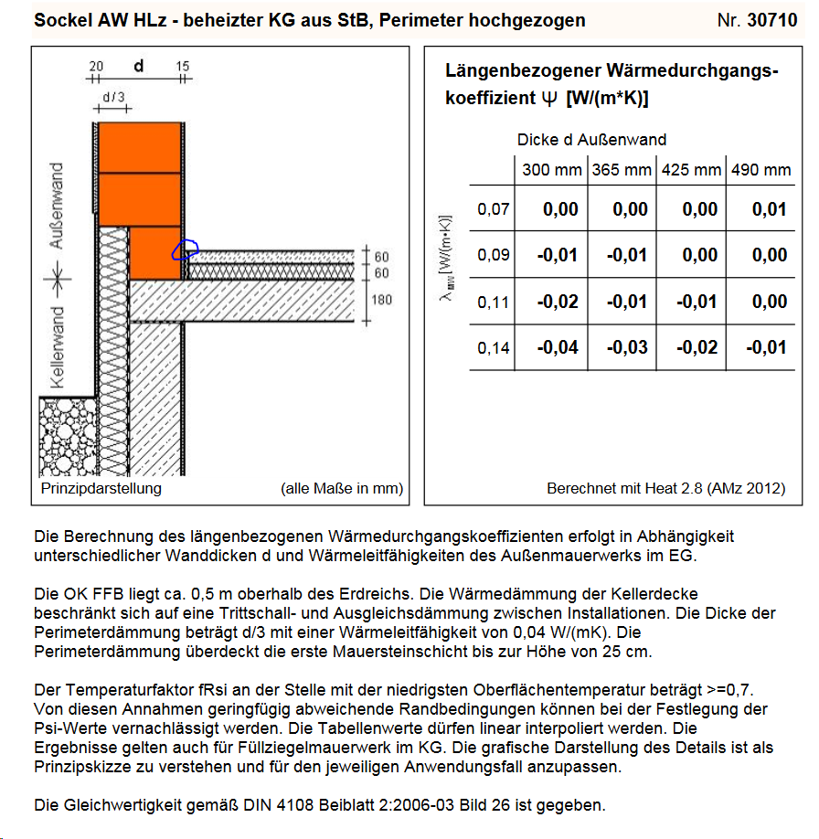

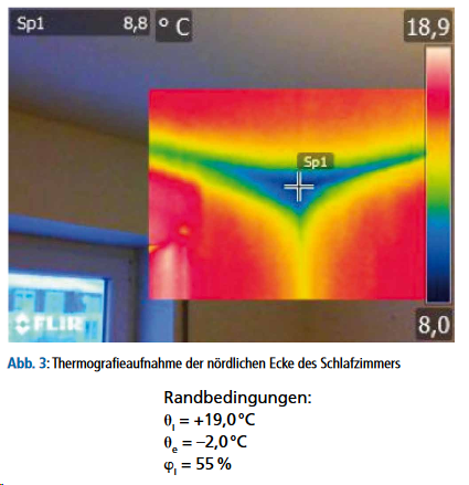

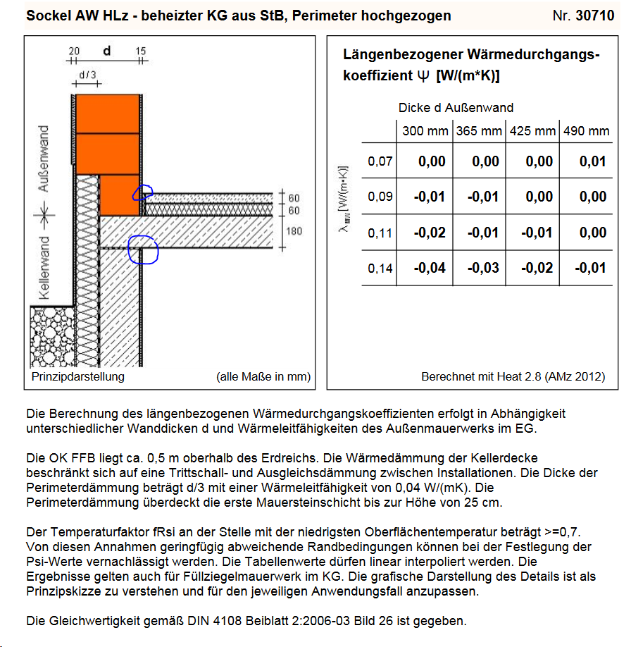

  7. arch
    arch
    01.06.2017
    568
    234
    Bodensee
    Das Sockel und Deckenstirne zur Minimierung der Wärmebrücken "höher" überdämmt werden als das schwache bauteil, sieht man in letzter zeit immer Häufiger. Hierbei spielt die Temepraturkurve im Bauteil eine Rolle, besonders bei der Kante Wand zu Decke, weil sich dort die wärmeste Luft staut. Wenn die Oberfläche hier zu kühl wird, kann es zu Kondensatausfall kommen, und es könnte sich Schimmel bilden. Besonders stark sit dieser Effekt in der Ecke, der sogenannten 3-Dimensionalen wärmebrücke. Mir ist klar, dass die Häuser von vor 5 Jahre auch selten schimmeln. Ich will nur sagen, das es vorkommen kann, und die Hersteller mit Ihren Details darauf reagiert haben. Im Wärmebrückenkatalog für Porenbeton von 2013 wird es noch ohne diese "überhöhte" Dämmung dargestellt.
    Beispiel:
    Wärmebücke:
    Fazit aus "Der Bausachverständige 1/2016"
    Mijo und Fabian Weber gefällt das.

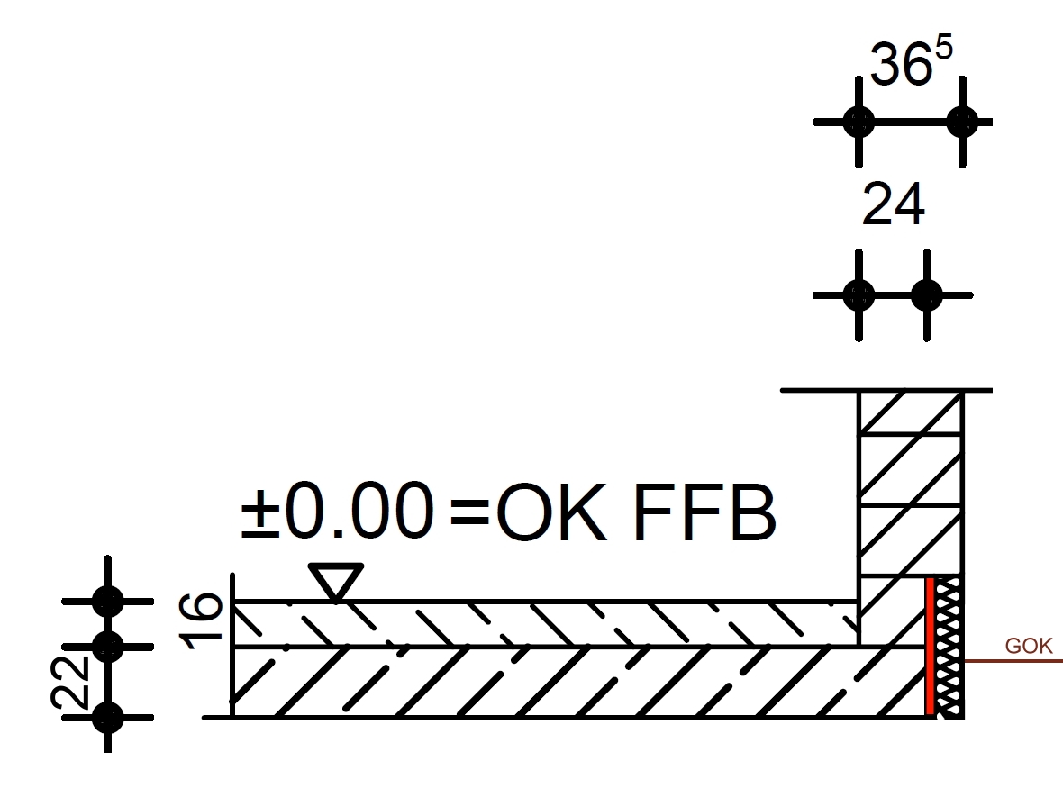

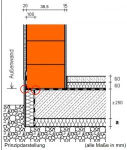

  8. #28 Rasslbutz, 19.04.2019
    Rasslbutz
    Rasslbutz
    02.11.2018
    88
    Tischler
    Bonn
    Okay - vielen Dank für die zahlreichen Antworten und vielen Meinungen.
    Bald wird gemauert.
    Welche Ausführung für den Sockel bei einem nichtunterkellerten Gebäude ist nun vorzuziehen?
    Bei der ersten Ausführung (Ab der 1.Steinreihe 36,5) habe ich in der Abdichtung 2 Ecken drin (siehe Bild1 - rote Kreise)
    Hier dürfte es schwieriger werden, es ordentlich Abzudichten, oder liege ich falsch?
    Bei Bild 2 (1. Steinreihe 24er und 2.Steinreihe 36,5) habe ich eine plane Fläche zum Abdichten (siehe rote Linie), also 2 Problemzonen weniger.
    Diese Art der Sockelausbildung wurde bei den Nachbarn so ausgeführt, die erst kürzlich gebaut haben.

  9. #29 Fabian Weber, 19.04.2019
    15.963
    6.256
    Das kommt darauf an, wo Deine Geländeoberkante ist. Am Ende müssen 15cm Abdichtung über Geländeoberkante übrig bleiben.
  10. #30 Rasslbutz, 19.04.2019
    Rasslbutz
    Rasslbutz
    02.11.2018
    88
    Tischler
    Bonn
    Siehe Bild 2
    GOK ca. 5cm unter OK Bodenplatte
    + 25er Stein hätte ich dann einen 30cm hohen Sockel
    Von der Ausführung her tendiere ich eher zu der Lösung mit dem 24er Stein als 1. Steinreihe, weil mir da die Abdichtung sicherer erscheint.
    Weniger gefallen tut mir die Tatsache, das ich (nur 24cm) Auflager habe
    Bei der Version mit dem 36er Stein gefällt mir die Abdichtungslösung nicht so gut, dafür gefällt mir besser, das ich ein Auflager von 26cm habe.
    Aber vielleicht seh ich das einfach zu spitz und die 2cm sind einfach nicht relevant.
  11. #31 Fabian Weber, 19.04.2019
    15.963
    6.256
    Ob das reicht, sagt Dir Dein Statiker. Es werden ja genug Häuser mit 24er Außenwänden gebaut, daher würde ich mal hier mit keinem Problem rechnen. Ich habe auch gerade so einen Bau mit schmalen Sockelstein betreut.

  13. SIL
    10.844
    4.195
    Meist ausreichend Fabian, die 'Verfahrung den Versatz' lieber nach oben verlagern, ist definitiv besser als - auf der BP oder Decke die erste Reihe zu versetzen, zumindest wenn in GOK Bereich in weiteren Geschossen ist dies nicht mehr so wichtig, bei Skelettbau, setzt als 'Ausmauerung' oft Therm Steine ein - und 'fährst' mit Dämmung dann dagegen bzw umschließt Deckenband etc.

  14. #34 Fabian Weber, 19.04.2019
    15.963
    6.256
    @SIL, danke für die ausführliche Antwort :)
    Der TE wollte eigentlich nur wissen, ob die erste Reihe noch einstehen soll, damit die Peri/Sockel-Dämmung bündig mit dem Außenmauerwerk abschließen kann, da diese nur verputzt wird.
    Das habe ich ja schon geschrieben, trotzdem nicht einfach machen, sondern 1x Statiker fragen, auch wenns üblich ist.
  15. #35 Rasslbutz, 19.04.2019
    Rasslbutz
    Rasslbutz
    02.11.2018
    88
    Tischler
    Bonn
    okay klar.
    Ich habe den Bauingenieur schon gefragt.
    (Der hat ja den Statiker beauftragt)
    Er hat darauf nur gemeint, das es sinniger wäre, mit einem 36er anzufangen, weil auf der Skizze die Bodenplatte -unterseitig gedämmt- eingezeichnet ist.
    Er hatte zwar beide Bilder gesehen, doch nur auf dem einen ist die unterseitige Dämmung eingezeichnet.
    Naja, so dachte ich, er hat es nur deswegen so gesagt, weil ihm die eine Skizze eben einleuchtender erschien.
    Fragen kann ich ihn wohl nicht mehr viel, er hat mir die Pläne für wenige 100€ gemacht, so ist er der Meinung, das er alles geliefert hat. >> Der Meinung bin ich ja auch.

  17. #37 Fabian Weber, 19.04.2019
    15.963
    6.256
    Nimm den 24er, das müsste schon mit dem Teufel zugehen wenn das nicht passt. Das wird doch hundertfach in Deutschland so gemacht, warum sollte es jetzt bei Dir plötzlich nicht gehen?

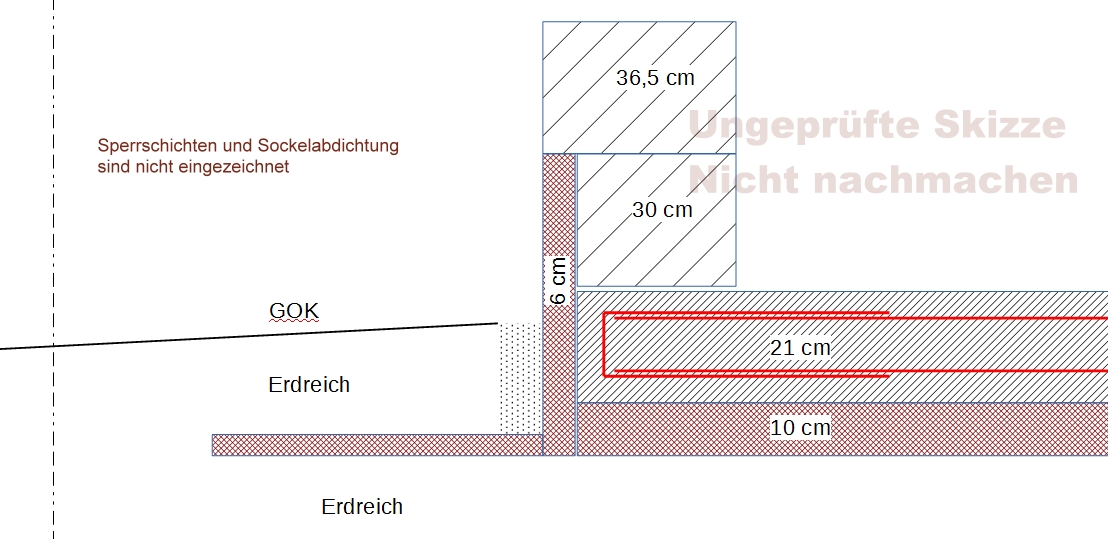

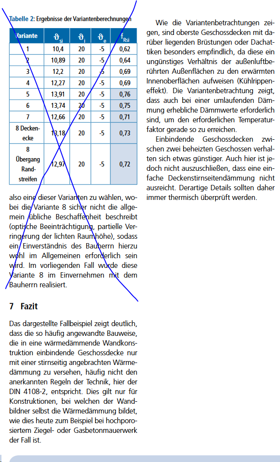

  19. #39 Rasslbutz, 22.04.2019
    Rasslbutz
    Rasslbutz
    02.11.2018
    88
    Tischler
    Bonn
    Ich käme auch noch hin, wenn ich die 1. Steinreihe mit d=30cm mauern würde, und ab der 2.Steinreihe mit d= 36,5cm
    Ich hätte mehr Auflager - das gefiele mir besser.
    Die Mauer und auch der Ringbalken würden dann um 6cm (im Vergleich zur 1. Steinreihe mit 24er) weiter in der Bodenplatte liegen was mir auch besser gefiele, meine Randmatten haben etwa 5cm Beton-Überdeckung an der Stirnseite.
    Das die Räume um 6cm kleiner werden, würde mich nicht stören.
    Von der Dämmung her müsste ich dann als Sockelplatte 60mm verwenden, was an der Stirnseite der Bodenplatte einen U-Wert Unterschied von ca. 0,23 ausmachen würde.
    Die Bodenplatte wäre dann unterseitig mit 100mm XPS gedämmt = 146qm x 0,33 W/m²K
    und stirnseitig mit 10qm x 0,50W/m²K.
    Damit bliebe ich in der Gesamtflächenrechnung unter 0,35W/m²K
    Ich glaube nicht, das sich der Wandfuß merklich auskühlt, bedingt durch die schwächere Sockeldämmung?
    Bestimmt lege ich um die Bodenplatte noch einen kleinen Traufstreifen an, den könnte ich ggf. noch mit Glasschaumgranulat füllen, die Aufschüttung ist bis 5cm unter OK Bodenplatte.
