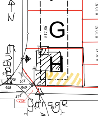

    ich hab eine Frage, vielleicht hat jemand ja ähnlich gebaut und kann mir die Frage beantworten:
    Bei uns in der Gegend ist es wirklich schwer, eine immobile geschweige denn ein Grundstück zu bekommen. Nun haben wir die Möglichkeit in einem Neubaugebiet ein Grundstück zu bekommen, allerdings ist dieses nach Osten ausgerichtet.

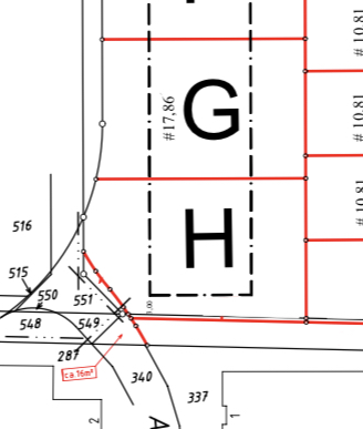

    Auf dem Bild ist das Grundstück H zu sehen, es ist quasi das Eckgrundstück und die Karte ist genordet.
    Ich lieber es mich in die Sonne zu legen, da ist aber berufstätig bin, geht das immer erst so gegen halb 4 oder sogar später.
    Nun hatten wir gedacht ein 10 Meter breites Haus zu bauen, sodass rechts quasi 4,50 m frei bleiben, wo eine Garage hingekommen soll. Die weiteren Häuser daneben sind nur Bungalows, da kann also kein „Schatten“ herkommen.
    Nun meine Frage: hätte ich nachmittags noch Sonne im Garten, zu mindest an diesem
    Teil, oder reicht der schmale Streifen an der Seite nicht. Die Abwägung ist wirklich schwer, an sich ist das Grundstück super und wir könnten so bauen, wie wir möchten, aber wenn ich nachmittags so gar keine Sonne im
    Garten hätte, wäre ich schon sehr traurig.
    Zur Info: das Grundstück ist 17,8 m breit und 26 m lang, vorne muss allerdings ein Abstand von 6 Meter eingehalten werden.
    Ich freue mich über Erfahrungen.
    Vielen Dank schon mal an alle.

    Wo soll die Sonnenliege hin?
    Bitte auch noch Haus+Garage einzeichnen.

    Und gleich noch die Zufahrt bitte + N für Norden sowieso.

    Im Sommer (Sommerzeit) kommt die Sonne gegen 7:00 ziemlich genau aus Osten, die wird dann wohl noch über die Garage in den Garten scheinen. Ende März und Ende September geht sie da unter, aber dann liegt man um die Zeit wohl auch nicht mehr im Garten.
    Ach ja, vor dem Haus ist auch später noch Sonne. ;)
    PS. Villeicht habe ich die Garage in die falsche Ecke gepackt.
    Bitte ein Bild mit Garage und angdachter Liegefläche.

    So einmal grob, hoffe man kann das erkennen, frage ist dann, ob an der gelben Fläche Sonne wäre auch am späten Nachmittag, obwohl man ja Grundsätzlich eine Ostausrichtung hat.
    Vor der gelben Fläche soll ggf eine breitere Garage hin. EE71EA09-F661-4CC4-939E-39D865FC3E10.jpeg

    Vor dem Haus möchte ich man aber ungern in Bikini zum Sonnen hinlegen ;)

    Dann hatte ich die Garage doch richtig eingeordnet.
    So kommt da auch Nachmittags noch Sonne hin und man kann hinterm Haus bleiben ( Pech für die Nachbarn)

    Es bleibt doch nur die Variante übrig .
    Garage an die Grenze zu G vielleicht eine Option ?
    Dann kann man auch mal im Schatten liegen .

    Das ist schon eine Architektenskizze?

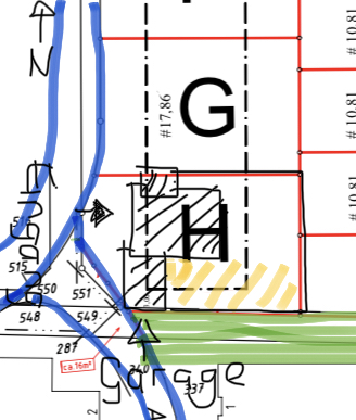

    Ich komme mit der Straße nicht klar. Ist da im Süden jetzt auch eine Straße? Oder nur der gewundene Weg im Westen bzw SW?
    Ich kann Deine Bedenken nachvollziehen, würde ggf anders planen, zur Not mit Hecke einen Sonnenplatz einfrieden.
    Aber mir ist der Lageplan nicht klar genug :cryMagst Du mal nacharbeiten?
    Die Garage ist aber im Randbereich möglich, wie ich sehe?
    Ansonsten wird im Hochsommer auch im Eck SO Sonnenfläche sein... also: man kann auch mit der Liege wandern ;)

    Blau sind die bereits vorhanden Straßen und grün wäre dann noch die neue Straße, hoffe das hilft etwas :D hab die blaue Linie an einer Stelle etwas zu weit gezogen, die verläuft auf de schwarzen Linie...

    Und von wo wird das Grundstück angefahren werden müssen?
    Ist das variabel, wo der Zugang wäre? Ich würde wohl sonst die Garage planrechts setzen und die Auffahrt von Süd kommen lassen. Dann mit Hecke den SW-Garten abtrennen. Bei dem hast Du dann den ganzen Nachmittag bis abends Sonne.

    Dann sollte die Garage wohl prinzipiell in den Osten statt in den Westen - zu klären wäre dabei, ob sie außerhalb des Baufensters stehen dürfte. In der Zeichnung steht sogar das Haus über das Baufenster hinaus, das wirst Du wohl vergessen können.
