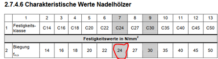

    Gegeben: 11 x 8 x 300 cm -- Fichten Holz mit normaler Sortierklasse S10 ---- vom Gewicht her sag ich mal 20kg was drauf liegt = 200N = 0,2KN ( korregieren wenn ich falsch Schätze vom Gewicht deiner Möbel etc pp)
    Gesucht: Biegespannung ob es bricht
    Rechnung:
    Holzart Fichte hat eine Biegefestigkeit fmk von 2,4 KN/cm^2 ( siehe Bild unten)
    Wiederstandsmoment = W = Breite x Höhe^2 / 6 = 11cm x 8^2cm / 6 = 117,3cm^3
    dein Biegemoment in Holz = M= F x l / 8 ( sieh Bild unten) = 0,2KN x 300cm / 8 = 7,5 KNcm^2
    Jetzt entsteht im Holz eine Biegespannung von M/W = 7,5KNcm / 117,3cm^3 = 0,064 KN/cm^2
    Antwortsatz:
    der Statiker rechnet noch paar Kleinigkeiten drauf um sicher zu gehen aber alles gut es bricht nicht die 0,064 KN/cm^2 sind deutlich kleiner als die 2,4 KN/cm^2

    Außerdem ist die Tabelle der "Charakteristischen Werte Nadelhölzer" vermutlich auf die neue Methode der charakteristischen Belastung bezogen. Also es müssen die Verkehrslasten mit 1,5 multipliziert werden.
    Dann werden die 200 N / m zu 300 N / m.

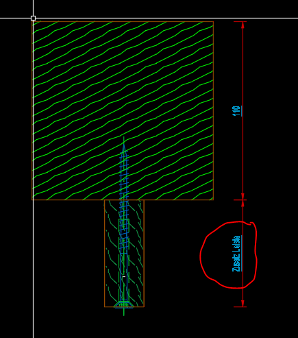

    deswegen ist nichts verloren..
    wenn du von unten ein rechteckiges Holz hochkant runterschraubt ist die durchbiegung vergangenheit
    z.b so

    Und bevor man die kleinen Balken mit zusätzlichen Balken mit Schrauben verstärkt, kann man lieber einen neuen Holzbalken kaufen.
    Die Schrauben würden schon doppelt so teurer sein als die neuen Balken und die Arbeit (das Vorbohren) ist dabei noch nicht berücksichtigt.
