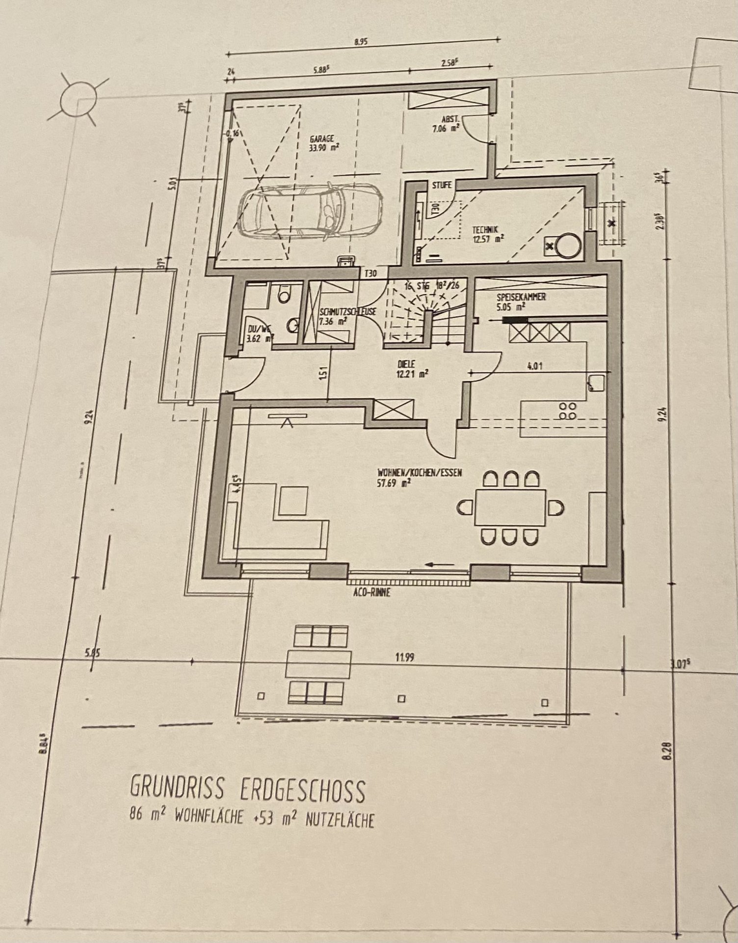

    Hallo, wir planen ein efh zu bauen und stehen vor der Frage, ob wir die Speisekammer zu Gunsten einer grösseren Küche streichen. Was meint ihr?
    (Zur Infos: Fenster werden erst noch eingezeichnet)

    Behalte die Speisekammer, es sei du hast noch einen weiteren Raum dafür.

    Mach die Küche ruhig größer. Was soll in die Speisekammer rein? Lebensmittel horten? Bei den warmen Temperaturen im Neubau lohnt das nicht. Wasserkisten und Dinge aus der Küche, die man 1x im Jahr braucht, lässt Du direkt im Abstellbereich der Garage.
    Größere Küche = deutlich mehr Schrankfläche = Speisekammer wird nicht benötigt.
    In 98% aller Fälle ist die Speisekammer nicht mehr als ein Gimmick. Nice to have, aber nicht mehr als eine (unnötige) Spielerei.

    Was soll denn alles in die Speisekammer?
    Gezeichnet ist aktuell ein 1,2m breiter Schlauch. Bei einem 40er Regal bleiben nur noch 80cm übrig.

    Ja, und? Reicht doch dicke, um da Diverses unterzubringen.
    Ob es sinnvoll ist oder nicht, kann und wird bonduca alleine entscheiden müssen.
    weshalb das? Gäste WC, Küche....
    btw: kommen Glastüren in Wohnen und Küche? Ansonsten ist die Diele/Garderobe ziemlich dunkel.

    Reicht für einen 2ten Kühlschrank z.B. Also Steckdosen nicht vergessen.

    Große Küche ermöglicht häufig tiefere Arbeitsflächen. Und ab 80cm+ gibts auch tiefere Schubladen. So hat man viel mehr Arbeitsfläche, da man vor diversen Küchenmaschinen noch arbeiten kann (es ist also mehr, als die eigentlich nur 25cm), und die Schubladen werden deutlich sinnvoller nutzbar, was ggf. den Bedarf einer Speisekammer wieder reduziert. Außerdem kommt durch das Weglassen der Speisekammertür etwa ein Schrankmeter hinzu. Den mit Apothekern füllen, dann kommst du nahe an die Verstaumöglichkeiten der Speisekammer mit luftigerem Raumgefühl.
    Das ist aber keine Empfehlung, das ist nur das, was ich persönlich machen würde.

    Und latscht du ständig von der Küche in die Garage wegen einer Wasserflasche? Ok, man kann auch die Frau zum Bier holen schicken :D - duck...
    Wir hatten in der Mietwohnung eine kleine Speisekammer und haben diese auch wieder im EFH geplant und sind froh, diese zu haben.
    Irgendwo muss man ja mit diverse Sachen hin. Statt der Speisekammer braucht es dann eben einen größeren Schrank.
    Klar, lagern in der Speisekammer keinen Würste und Karfoffeln mehr.
    Aber mal bisschen mehr Mehl, Nudel, Nutella (wenn mal im Angebot :)), Bier, Wasser, einige Konserven, usw.
    Ist quasi wie ein begehbarer Kleiderschrank, den wir aber nicht haben.
    ABER: Bei uns ist die Wand zur Speisekammer so geplant (Gipskarton), dass man diese entfernen könnten. Die steht auf dem Estrich und die FBH ist entsprechend verlegt. Dann wäre auch eine Großküche mit Mittelinsel möglich.
    Sofern man die denn braucht...: KitchenAid, Brotschneidmaschine, Kaffeevollautomat, Eierkocher, Thermomix haben wir alles nicht. Nur Toaster, Wasserkocher und Microwelle auf dem Kühlschrank. Allers andere ledigt: BodumKaffeebereiter (oder türkisch), Handbrotmesser, Handmixer mit Knethaken, Wassertopf für die Hühnereier.

    Nein, aber wenn ich sechs Stück in der großen Küche unterbringe, kannst du zwischendurch mal den Austausch in der Garage machen. Dafür brauche ich keine Speisekammer.
    Übrigens schicke ich die Frau nicht in die Garage, um mir Bier zu holen. Die schicke ich an den Kühlschrank, denn vorher muss sie ausreichend Vorrat kalt stellen :bierchen:.
    Ohne Bier und Wasser: Mal ernsthaft, dafür brauchst Du einen ganzen Raum? Vorräte für ein ganzes Jahr, oder was steht da noch rum?

    Ja, das hatten wir auch erst so ähnlich geplant. Also eine Tür vom Flur in die Speisekammer.
    Aber, dazu muss man beim Einkaufen schon so einpacken, dass der eine Teil zum Kühlschrank/Küche und der andere Teil in die Speisekammer kommt.
    Irgendwo muss man es verteilen. Bei uns ist es ausreichend, dies in der Küche zu erledigen. Teile in Kühlschrank und Teil in Vorratskammer.
    Wir sollten vielleicht in Vorratskammer und Speisekammer unterscheiden.
    Bei uns ist es eine reine Vorratskammer. Wenn die Packung Müsli für den täglichen Gebrauch alle ist, hole ich aus der Vorratskammer eine neue und fülle beim nächsten Einkauf wieder auf. Da lagern kein Speisen für 1 Jahr. Kein Ahnung, zu Corona hätten wir vielleicht 2 Woche länger überlebt :). Also mehr ist da auch nicht drin. Es ist eben ein begehbarer Schrank.
