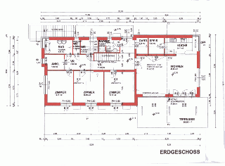

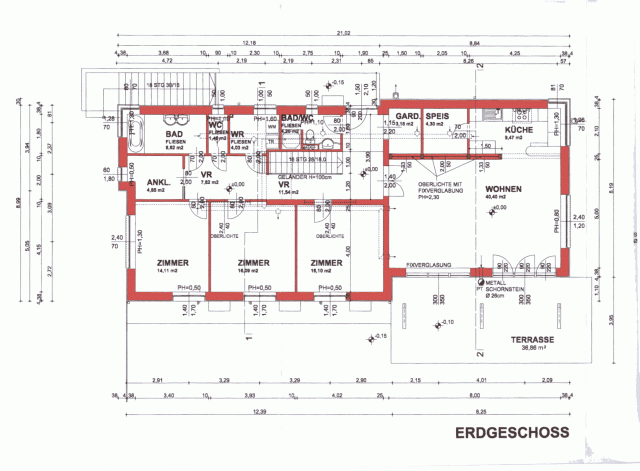

    Martin, ich bin Dir auch noch den Grundriss schuldig:
    Alles auf einer Ebene / Blechdach (außer Schlafräume - dort ist Kies)/ Belichtung des Vorraums durch versetzte Dächer

    @ ernstg: Ich finde deinen Plan super! Grundriss und Haus passen einfach! Bei uns, wie ich schon geschrieben habe, wollen wir auch Wohn- und Schlafräume auf einer Etage haben - so wie Du (Hanggründstück, Einliegerwohnung etc.)!
    Wir sehen für uns nur Vorteile in einer deratigen Lösung - bereust Du die Entscheidung auf deinem Hanggrundstück die Wohn- und Schlafräume auf einer Ebene zu haben? Bei den Baukosten sollten ja keine grossen Unterschiede zwischen dieser Bauweise und einer 3-stöckigen Bauweise (Keller, EG, 1.OG) sein, oder?

    Wir sind mit der eingeschossigen Variante sehr zufrieden. Das Hauptproblem ist dabei wahrscheinlich, dass zwischen Kinder(Schlaf-)zimmer und Wohnzimmer nur eine Tür ist, so dass man fast alles hört. Bei uns funktioniert es. Gut ist, dass man nicht ständig treppauf treppab laufen muss, wenn man was vom Kinder- oder Schlafzimmer holen will. Bezüglich Baukosten fehlt mir der Vergleich. Allerdings hat unser Haus (Raumhöhe im Wohnzimmer 3,5m - 4,4m) relativ viel Aussenfläche (Wände + Dächer) im Verhältnis zur Wohnfläche, was die Angelegenheit verteuert.
