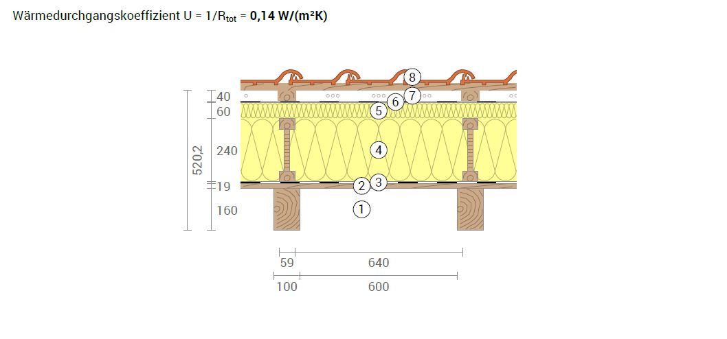

    Es gibt am anderen Ende unserer Stadt ein Neubaugebiet mit den gleichen Vorgaben bzgl. Traufhöhe, dort stehen bereits einige Häuser (mit Satteldach). Wenn man bei den Raumhöhen spart, machbar, aber es schränkt schon ziemich ein. Wir haben Bedenken, ob eine lichte Raumhöhe von 2,50 m im EG ausreichend ist bei einem ca. 50 m² großen Wohn-Ess-Bereich. Kann man da mit architektonischen Tricks arbeiten, damit einem optisch die Decke nicht auf den Kopf fällt? Raumhohe Fenster? Dann hat man aber wieder das Problem mit der Verschattung...
    Alternativ könnte man im EG auf 2,60 m oder 2,70 m gehen, dann wäre der Kniestock im OG aber nur noch bei ca. 2,20 m. Bodentiefe Fenster in Richtung Süden scheiden dann wohl aus.:mauer Hat ein Sichtdachstuhl bei diesem Kniestock Auswirkung auf die max. Höhe der Fenster und wirkt so ein Dachstuhl drückend?
    Hat jemand schon mal ein Haus mit Walmdach und TH 5,70 m gesehen? Alles was ich im www finde hat mind. 6,00 m. (Zur Klarstellung: Wir wollen kein Fertighaus, sondern mit Archi und lokaler Baufirma bauen.)

    Ich finde ein Sichtdachstuhl macht das Raumgefühl luftiger, sofern helle Überdeckung gewählt wird.
    Ob der Kniestock drunter leidet kommt auf euer Wandsystem an, mit Holzbauweise läuft die Anbindung an einen Unterzug durch Schwalbenschwanzverbindungen, d.h die Fenster werden um die Balkendicke weniger Hoch.
    Wenn ihr "Deckengleich" anbinden könnt, fällt euch nichts weg.
    Konstruktiv bekommt ihr einen aufgedoppelten Dachstuhl aufgrund von Wärmebrücken, d.h Sichtsparren - Sichtschalung - und dann kommt der eigentliche Dachstuhl mit der Dämmebene, je nach KFW dann auch noch Aufdachdämmung (U-Wert bei uns 0,14). Mehrkosten bei unserem Projekt sind ca. 15.000€ (allerdings Satteldach mit 35Grad und Querbau mit 32 Grad).
    Der Sichtdachstuhl muss einem also schon was Wert sein.
    Lg

    In WA1 sind die Gebäude mit Ausnahme eines einzigen Grundstückes an eine Baulinie zu setzen, zur Straße (bei Walmdach freilich nur sinngemäß zu verstehen) giebelständig und mit Firstrichtung WNW-OSO.
    Eine Kniestockhöhe von 2,0 bis 2,2 m ist kein Traumwert, aber man kann damit umgehen. Mit offenen Dachuntersichten kann man ja Dachflächenfenster ergänzend hinzunehmen. Das kann durchaus reizvoll werden und nicht alltäglich sein: eine Stadtvilla mit Mezzanin-Dachgeschoß hat nicht jeder. Architektengeplant mache ich mir da keine Sorgen.
