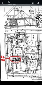

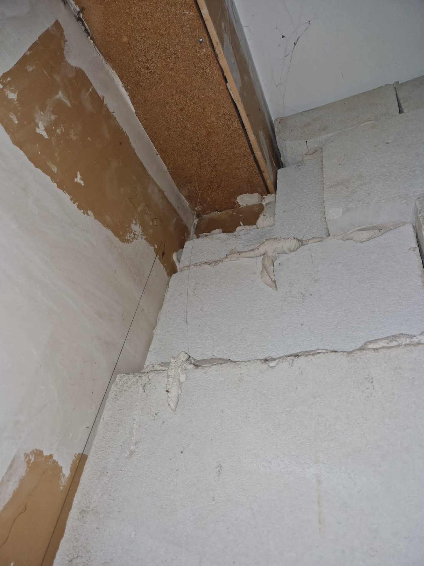

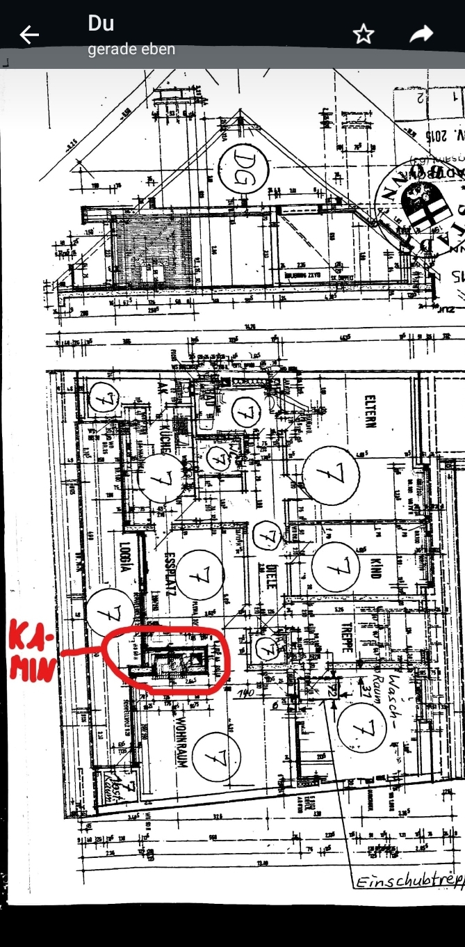

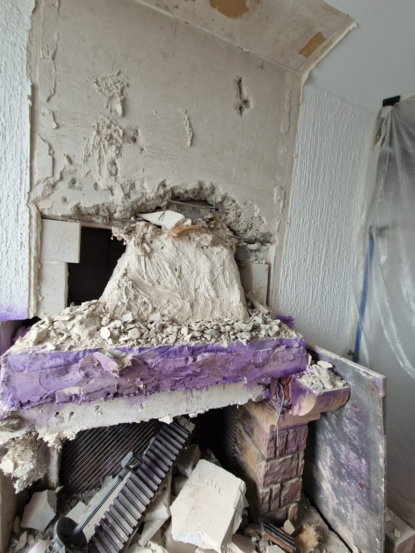

    wir sind gerade dabei unseren alten, offenen Kamin abzureißen (Baujahr 1979). Wir wohnen in der obersten Etage (4. Stock) unter dem Dachboden. Ein Architekt hatte uns mal gesagt, die Wand sei nicht tragend. Nun sind wir aber auf Stahlbeton gestoßen und verunsichert. Kann es denn überhaupt tragend sein? Der Stahlbeton liegt ja gar nicht auf dem Kamin auf. Unsere Decke zum Dachboden ist aus regips mit kleiner Dämmung und osb Platten. Der Kaminschacht ist aufgesetzt.
    Vielleicht hat ja einer Erfahrung mit sowas :) es soll nur der Bereich über dem Kamin weg. Alles andere bleibt. LG

    Die Lasten des Daches, Dachstuhl und der Holzbalkendecke werden schon irgendwo über die Wände abgeleitet.
    Ob tragend oder nicht tragend kann ich nicht beurteilen.
    Ich vermute aber, dass der Beton hier mehr die Aufgabe des Brandschutzes hat.

    Welche Wand sehen wir hier, die untere oder die obere auf der Zeichnung?
    Ich würde vermuten, dass die Wand mit dem Durchbruch auch verstärkt ist und wie ein Fenstersturz funktioniert.
    Bevor ihr da also weiter abreißt, holt euch doch bitte einen Statiker der nicht "was gesagt hat" sondern eine sinnige Sichtung vor Ort durchführt.
    Mein erster Gedanke ist nämlich, dass der Kamin vielleicht so gebaut ist, weil er einen Schacht darüber tragen soll.

    Update: Der Statiker hat grünes Licht gegeben. Es wurde vermutlich wie gedacht als Brandschutz gemacht. Danke für eure tipps.
