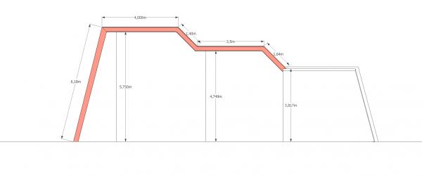

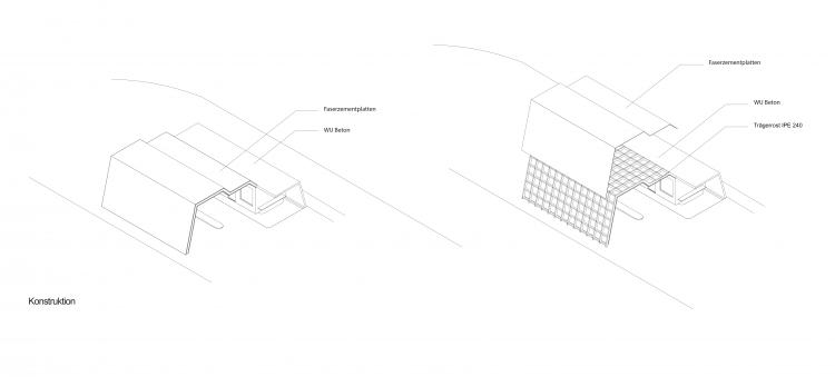

    Hallo Liebes Bauexpertenforum,
    ich arbeite momentan an einem Studienprojekt. Es handelt sich hierbei um einen Trägerrost, den ich mit einem Aluminiumblech verkleiden möchte. Es ist quasi eine Dachkonstruktion, die nicht unbedingt gedämmt sein soll, weil die nur für Autos vorgesehen ist. Regenwasser sollte die Konstruktion entwässern können. Desweiteren bin ich mir bei den Abständen der IPE Träger nicht sicher. Ich habe IPE 240 genommen und die Maße der einzelnen Träger sind aus den Bildern zu entnehmen. Die Balken die quer verlaufen habe ich in den Fotos noch nicht dargestellt. Bin mir unsicher wie die Abstände sind...
    Hat jemand eine Idee wie ich den Anschluss mit Blech und Träger darstelle und wie zugleich die Entwässerung funktioniert? Und gibt es eine Formel wie man die Abstände der Träger berechnet?

    (q*l^2)/8

    Wie willst du das Oberflächenwasser der waagerechten Flächen abführen? Wenn du Blech nehmen willst und nicht gerade auf sich selbst tragendes Blech setzen willst, dann solltest du dir mal Gedanken um eine Deckunterlage machen, z. B aus Vollholz (N+F, S10, techn. getrocknet).

    Unten ist doch WU-Beton.
    Wird Dein geringstes Problem sein.
    Was ist mit:
    - Windverbänden?
    - Berücksichtigung von Schneesackbildung
    - Windspitzen und Windsog bei eine zweiseitig offenen Halle
    - Kippsicherungen
    - Randabständen der Stahlträgerbefestigung am/auf dem Beton?

    Trotzdem muss das aber sauber abgeführt werden ?
    Weil die Erdanziehungskraft nun mal vorhanden ist ..
    Und unten ist nun mal unten !
    Zur Frage : mindestens zwei senkrechte Fallrohre und die WU Konstruktion mit Gefälle zum dritten Fallrohr
