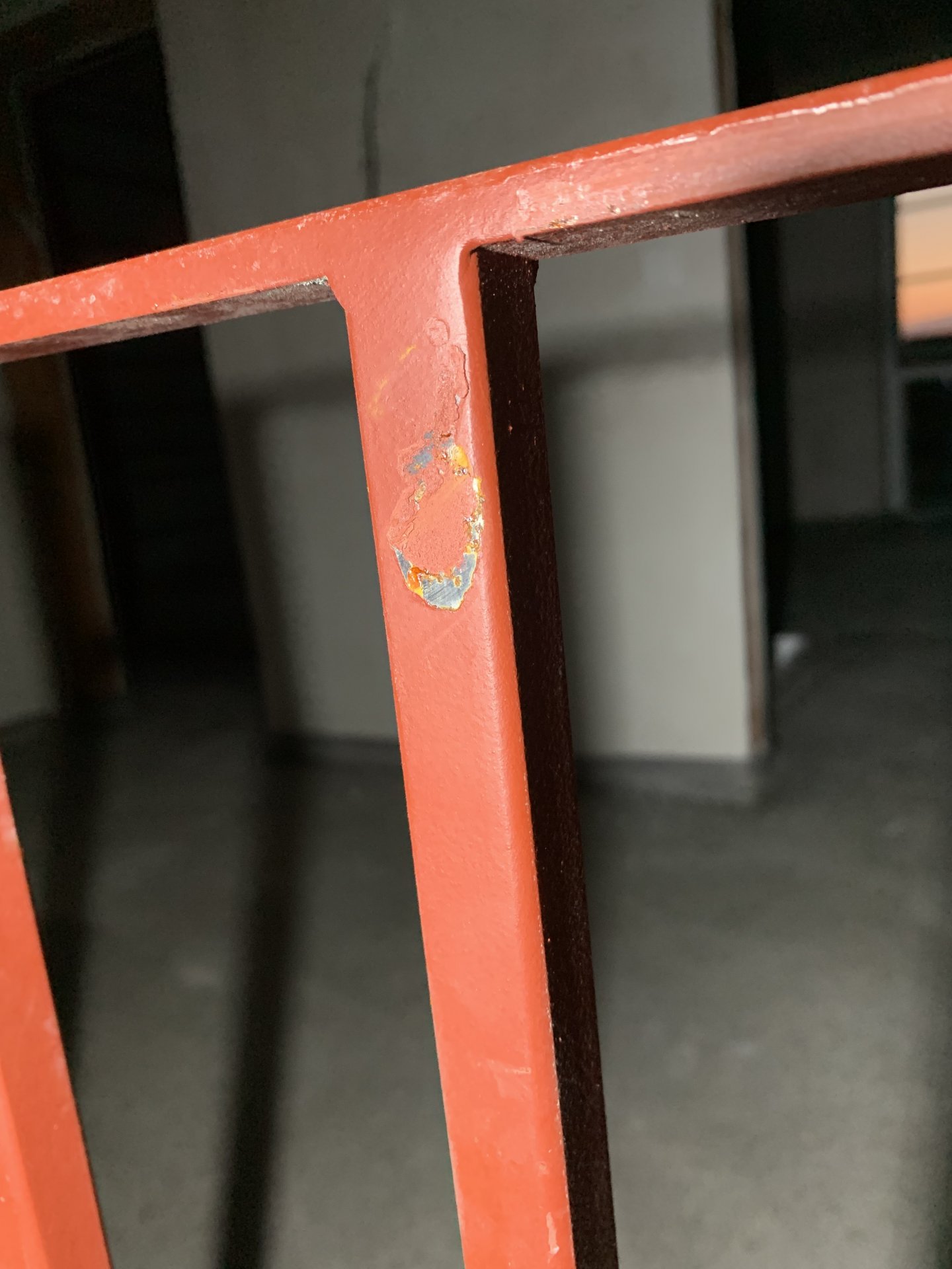

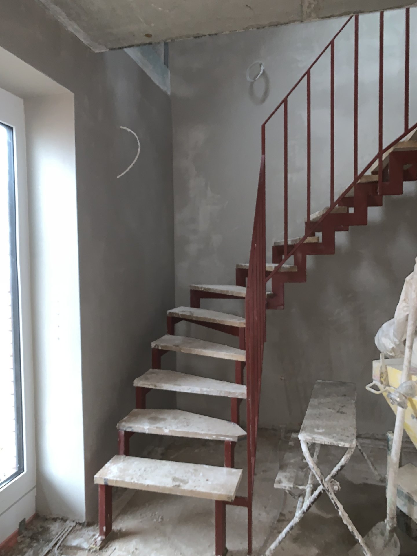

    Moin,
    ich habe eine Stahltreppe (siehe Foto), die bereits grundiert eingebaut wurde. Ich muss nun noch lackieren.
    Im Beitrag: Stahltreppe lackieren ist ja bereits gut beschrieben wie für die Lackierung am besten vorgegangen werden soll.

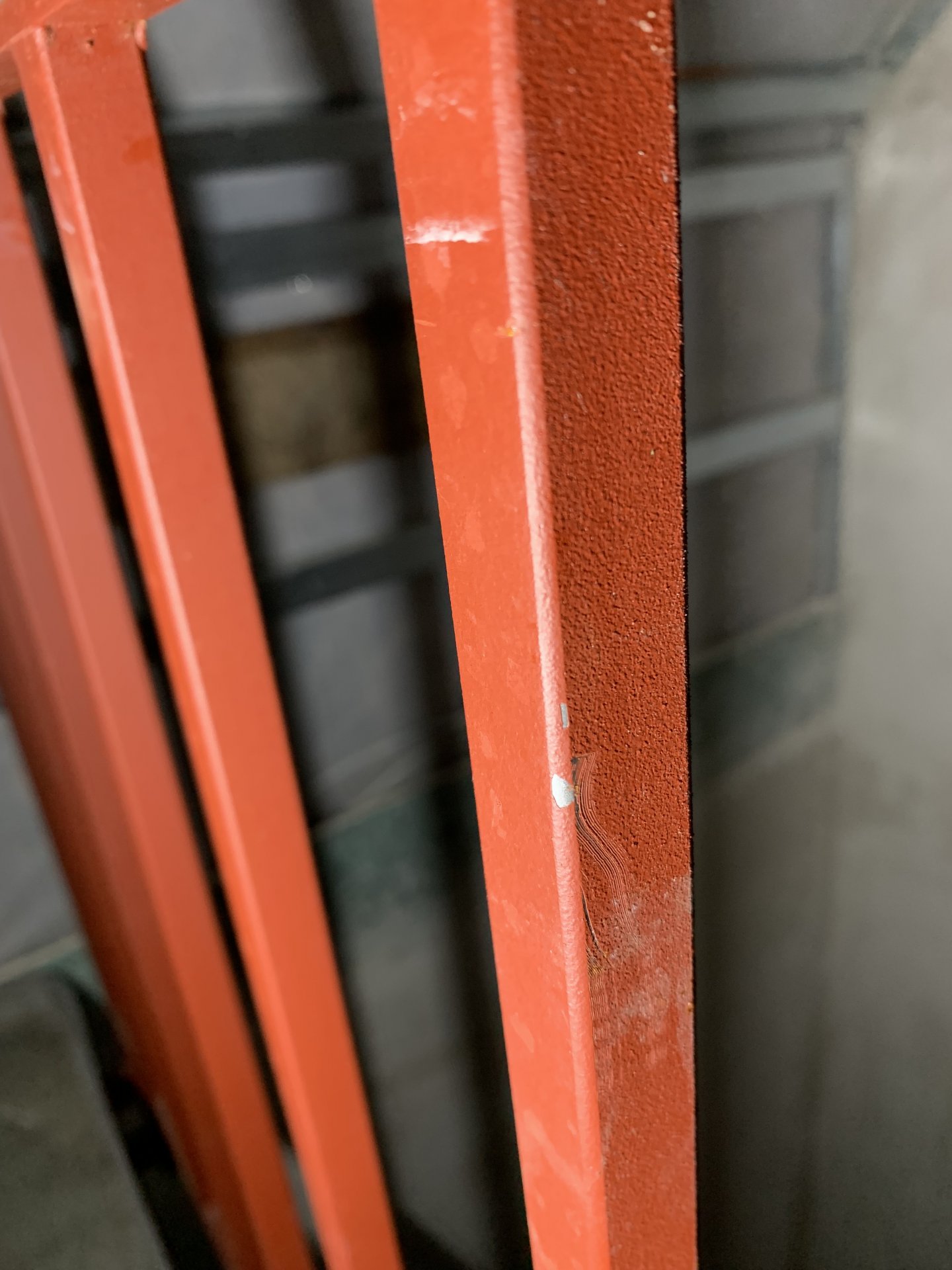

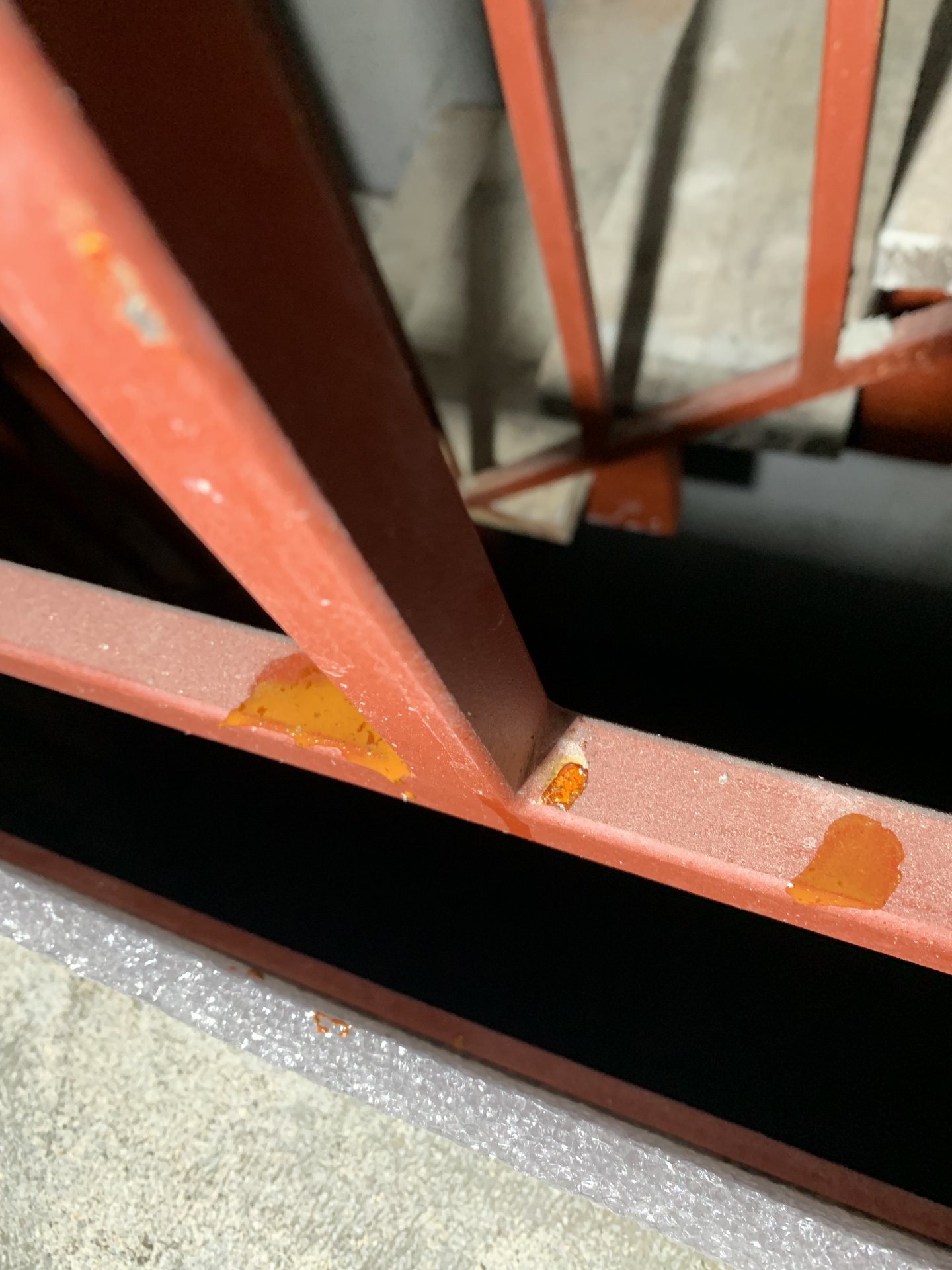

    Ich habe allerdings auch einige Macken (siehe Fotos) in der Grundierung (Estrichleger mit Schlauch an Treppe). Wie bessert man die denn am ehesten aus? Einfach nur Grundierung drauf? Vorher punktuell abschleifen? Habt ihr eine Empfehlung für eine Grundierung?
    Und dann noch die Frage, ob ihr eine Empfehlung für einen Lack habt? Gibt es vielleicht einen Lack der kleinere Unebenheiten, wie Schweißnähte. Gut überdeckt/ausgleicht?
    Danke! :)

    jegliche Unregelmäßigkeiten im Untergrund wie auch der Grundierung zeichnen sich später im Decklack ab, je dicker der Decklack umso weniger.
    Auf Deinen Bildern sind Stellen zu sehen wo die Grundierung am Malerbock o.Ä. festgeklebt hat oder diverse Pickel eingeschlossen hat. Das muss alles durch Schleifen egalisiert werden.
    Lackieren erst nachdem der Estrich eingebaut und getrocknet ist, bei hoher Feuchtigkeit rosten Dir die abgeschliffen Stellen sonst.
    Ich finde ja Eisenglimmerfarbe anthrazit sehr schick, bekannt von Laternen und Eisenbahnbrücken zum Beispiel, hat einen feinen Glitzereffekt.

    Bissel egalisieren durch Scheifen kann sicherlich helfen.
    Ich habe unsere Stahlholmtreppe nicht behandelt, noch Stellen nachgebessert. Und sie glänzt nach 12 Jahren immer noch mit ihrem Anthrazitanstrich.

    Mit MP Dickschicht 229 RAL 7016 muss man gar nicht so viel vorbereiten. Möglichst rostfrei, schauen dass der Untergrund halbwegs eben ist und drauf damit.

    Die beschädigten Stellen vorher lokal anschleifen ist auf jeden Fall richtig — sonst zeichnet sich jede Unebenheit durch den Decklack ab, besonders bei Glanzlack. Nach dem Schleifen kurz mit passender Grundierung ausbessern, trocknen lassen, dann erst den Decklack. Der Hinweis auf Eisenglimmerfarbe ist interessant, die verzeiht Unebenheiten durch ihre Struktur deutlich besser als ein normaler Glanzlack — gerade für Schweißnähte eine gute Wahl.
