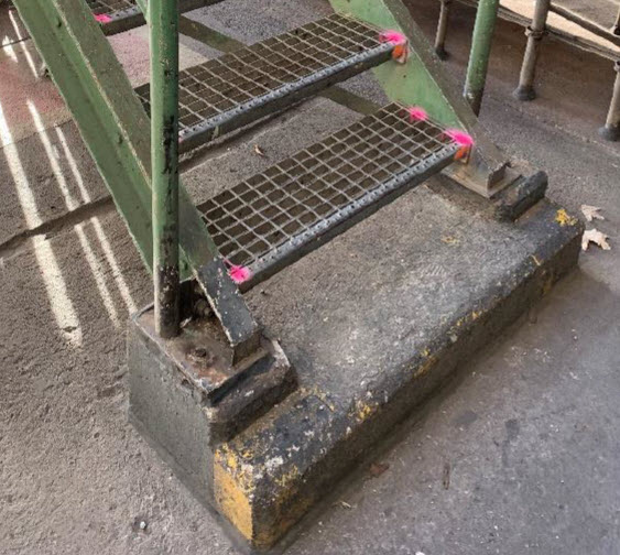

    ich würder gerne etwas zu typischen Industrrietreppen nachhacken.
    Siehe Anhang, es ist recht typisch, dass man die vorgefertigte Stahltreppen auf einen Betonsockel (erste Stufe als Betonpodest) montiert.
    Somit kommt man mit den Stahlverbindungen aus dem Wasser raus und spart sich paar Korrosionprobleme.
    Nun die Frage, ist es erlaubt? Ich würde sagen, schon oder?
    Solang das Schrittmass eingehalten st und gleich bleibt, sollte es doch egal sein aus welchem Material die erste Stuffe ist, nicht wahr?
    Wie siht es jeodch mit dem Handlauf aus? Darf diese erst bei de rzweiten Stuffe anfnagen? Wie uaf dme Bild hier, oder muss er dann bis zur ersten verlängert werden? Finde leider nicht zu in der DIN 18065 :-(

    Ich denke eher mal der der Auftritt als eine art Rammschutz vorgesehen ist. und das Geländer darf auch erst mit der 3 oder 4 stufe beginnen. Die Absturzhöhe von 1m sollte eingehalten werden.

    Klar ist sowas erlaubt.
    Mischkonstruktionen jeder Art möglich.
    Betreffend Geländer wäre die Arbeitsstättenrichtlinie oder Arbeitsstättenverordnung die besseren Nachschlagewerke.

    Der Betonsockel ist ein Rammschutz, wie ein Vorredner schon sagte und wie man an der Farbmarkierung erkennt.
    Ob es erlaubt ist, kann ich dir jetzt nicht sagen, weil es in Industriebetrieben auch einen Rutschschutz einzuhalten gilt, d.h., daß je nach Betrieb für Treppen, Fussböden, etc. Rutschfestigkeitsklassen einzuhalten sind.
    Die erste Treppe, der Betonsockel, erfüllt nicht die gleiche Rutschfestigkeitsklasse wie die Gitterroststufen.
    Auf deutsch:
    Du Öl an den Sohlen, dann du knallen mit Kopf hin, wenn Betonsockel betreten. Kann gefährlich sein.

    besten Dank für Eure sehr guten Kommentare. In der Arbeitsstättenverordnung find ich leide rnciths passended hierzu. Es geht nur um das SChrittmass dass es konstand sein muss und das die Formal eingehalten wird aber nicth aus welchem Material die einzelnen Stuffen sein müssen.
    Wegen Rutschgefahr....hhmmm Da sagt der "Hirsch" auch was interessantes aber wie prüfe ich denn nun was hier officiel erlaubt ist? Ich denke es muss erlaubt sein, sonst wäre es nicht so populär....
    Also Geländertechnisch ist es ok, wenn dieser erst mit einem Versatz später anfängt? De rmuss nicht auf gleicher Höhe wie die erste Stuffe anfangen?
