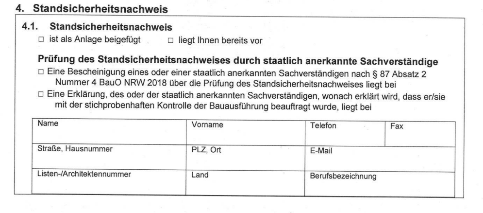

    In ein paar Tagen soll bei uns der Bau (Bielefeld, EFH, 2 Betondecken) endlich losgehen. Wir bauen massiv ohne Keller mit einem mittelgroßen GU (80-100 Häuser jährlich).
    Die Statik ist vom GU erstellt bzw. beauftragt worden. Nach der relativ neuen BauO NRW 2018 (§87 Absatz 2 Nummer 4, (sorry, darf noch keine Links...)) sollen auch für EFH stichprobenhafte Kontrollen der Bauausführung durchgeführt werden. Das Bauamt besteht auch darauf (es gibt sogar ein Feld dafür in der Bauanzeige).
    Die Beauftragung des Sachverständigen dafür ist bauseits.

    - "Baustellenkontrollen sind auch für EFH vorgeschrieben."
    - "Die Kontrollen müssen von einem eingetragenen und qualifizierten Tragwerksplaner erstellt werden. Dazu gibt es eine Liste von der IK Bau NRW (sorry, darf noch keine Links...)."
    - "Es steht nicht drin, dass der Aufsteller der Statik auch die Prüfungen vornehmen muss."
    - "Politisch motiviert ist ein 4-Augen System gewollt, bei dem Aufsteller und Kontrolleur unterschiedliche Parteien sein sollten."

    Handelt es sich jetzt um einen geforderten Prüfstatiker sein?
    Das dürfte dann ja überhaupt nicht der selbe sein, wie der Planersteller.
    Falls es nun bei dem Statiker von Deinem GU zu weiteren Anfahrten kommt, dann doch nur weil Mängel in der Ausführung nachkontrolliert werden müssen. Diese Kosten kannst Du doch dann dem GU-abziehen.
    Ansonsten mal nach Prüfstatiker googlen.

    ja genau, der ist zwingend erforderlich (Siehe Ausschnitte aus der Baubeginnanzeige). Muss ein "Qualifizierter Tragwerksplaner" sein.
    das sehe ich genauso. Wieso sehen das die angerufenen Statiker nicht so? Hast du eine belastbare Quelle?
    Das ist ein guter Punkt! Daran habe ich noch nicht gedacht. Das ändert meine Meinung gegenüber dem Statiker schon deutlich.
    Verwundert bin ich dennoch, dass kein Unternehmen aus der Region den Auftrag möchte. Von den ca. 30 bei der IK Bau eingetragenen Sachverständigen habe ich nun schon 10 absagen bekommen und kein einziges Angebot.
    Wo bewegen sich die üblichen Preise für die Prüfung? Ich habe ein Angebot über 1500€ netto. Gefühlt (ich habe es leider nirgends in Erfahrung bringen können) wird sich der Statiker die Pläne 30 Minuten vor dem Ortstermin anschauen, 30 Minuten auf der Decke herumlaufen, 15 Minuten mit dem Bauleiter quatschen, dann ein paar Fotos machen, Bericht und Rechnung Schreiben und "ein bißchen" dafür haften :) (Bin ich ganz weit weg von der Realität?)

    Grundsätzlich war es in NRW früher Pflicht, alle Statiken durch einen Staatlich anerkannten Sachverständigen ("Prüfstatiker") prüfen zu lassen. Dieser hat dann auch die stichprobenhaften Kontrollen durchgeführt.
    Diese Pflicht wurde irgendwann für bestimmte Gebäude, worunter auch EFH fallen, abgeschafft.
    Nun wurde diskutiert, diese wieder einzuführen.
    Stattdessen wurde jetzt der qTP (qualifizierte Tragwerksplaner) eingeführt. Um diesen "Titel" zu erhalten muss man eine bestimmte Berufserfahrung und Mitwirkung an verschiedenen Projekten unterschiedlicher Schwierigkeitsstufe nachweisen. Wenn man als qTP bei der Ingenieurkammer Bau NRW eingetragen ist, kann man eben z.B. EFH ohne zusätzliche Prüfung rechnen - ist aber nach der neuen BauO verpflichtet, stichprobenhafte Kontrollen durchzuführen. Für die Baugenehmigung muss man daher inzwischen auch nachweisen, dass der Statiker (oder ein anderer, sofern es jemand macht) mit der Kontrolle beauftragt ist.

    Die Prüfung der Bauausführung (Abgleich Planung und Ausführung) ist in NRW seit dem 1.1.2019 auch für EFH Pflicht. Vorher bezog sich das nur auf Mehrfamilienhäuser mit mehr als 2 Wohneinheiten.

    Nicht die Prüfpflicht der statischen Berechnung (= Prüfstatiker prüft nochmal, ob Statiker richtig gerechnet hat) mit der Prüfung der Bauausführung (= Stichprobenhafte Kontrolle auf der Baustelle) verwechseln!

    Bezahlt haben wir insgesamt 760€ für die stichprobenhaften Kontrollen während der Bauausführung. Im Vergleich zum pauschalen Angebot des GU solide 1000€ gespart :)
    Das setzt sich zusammen aus 5 Terminen (Abnahme Sohle Teil 1 und 2 (Betonüberdeckung nicht überall gewährleistet, da nicht genug Drunterleisten), EG-Decke, OG-Decke und Dachstuhl) bei einem Stundensatz von 90€ Netto. Dazu noch eine Stunde für Dokumentation.
