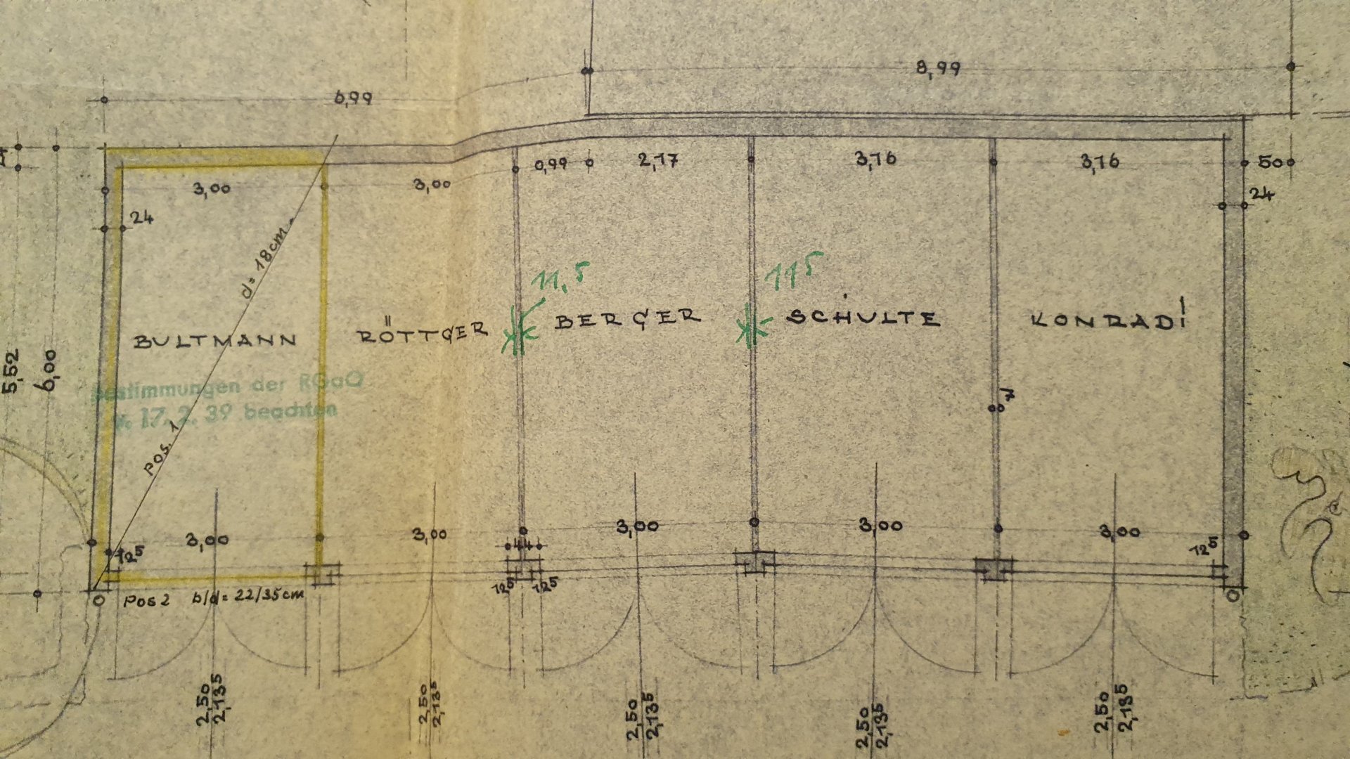

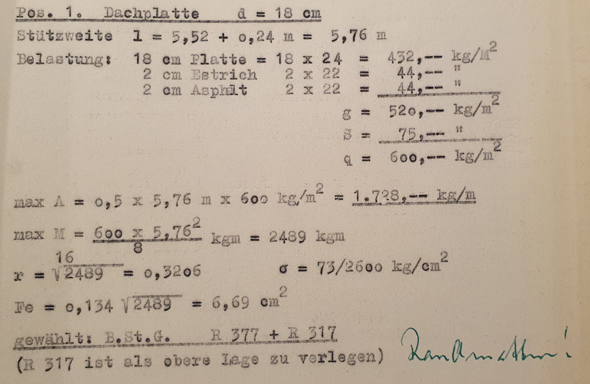

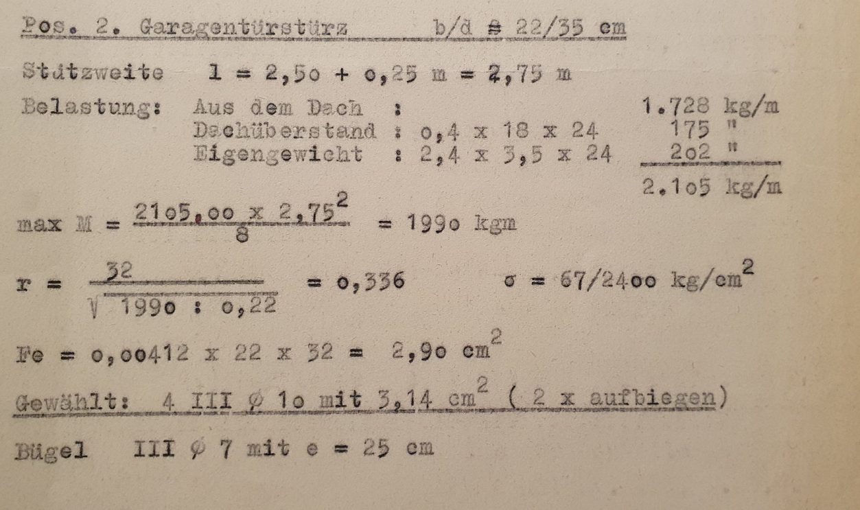

    Hallo in die Expertenrunde,
    ich habe ein Reihenhaus aus dem Baujahr 1959, gleiches Baujahr sind die 5 Garagen, von denen ich die statische Berechnung für unsere eigene (links außen) vorliegen habe.
    Ich bin mir nicht ganz sicher, mit welchem Gewicht ich das Dach belasten darf; ich würde gerne Solar inkl. Beschwerung aufbauen, bin aus der Berechnung aber nicht so ganz schlau geworden.
    Mit wieviel Gewicht darf ich das Dach pro m2 belasten?
    Vielen Dank für Eure Hilfe.

    ich sehe, dass einige von Euch in den Thread geschaut haben.
    Hat jemand evtl. einen Tipp, ob ich über die 600 kg/m2 (Eigen+Schnee) belasten könnte?
    Ich müsste so ca. 40 kg/m2 extra benötigen.
    Danke

    Guten Tag, wenn die geplante Ausführung so gebaut wurde wie genehmigt (mit den in grün angegebenen Randmatten = Verstärkung im Auflagerbereich), kann man allein aufgrund der Bewehrung Folgendes abschätzen: erforderlich sind 6,69 cm3/m, gebaut wurden eine R377 und eine R317 Matte mit zusammen 3,77+3,17=6,94 cm3/m, das sind 3,7% mehr als erforderlich, also könnte aufgrund der verbauten Bewehrung die Flächenlast auch um 3,7%=22kg/m2 erhöht werden. Die Frage ist aber, ob die 40 kg/m2 auf der gesamten Fläche anfallen werden oder nur auf einem Teil. Wenn Sie auf Nummer Sicher gehen wollen, verlegen Sie Längsträger von von bis hinten und verankern die über den Wänden bzw. dem Unterzug, Wichtig ist die Verankerung gegen WIndsog, ohne dabei die Abdichtung der Dachfläche zu durchbrechen (selbstdichtende Dübel erforderlich).
    Achtung: da meine Statikvorlesungen 45 Jahre her sind, erfolgen die Angaben ohne Gewähr! Im Zweifelsfall fragen Sie einen Statiker, der mit den aktuellen Vorschriften vertraut ist!

    Aktuell stellt sich heraus, dass wir wohl ca. 40kg im Schnitt über die Gesamtfläche benötigen.

    die Konstruktionshöhe von 18 cm bei 6 m Spannweite ist schon recht ausgereist. Würde einmal die Durchbiegung in der Mitte der Stützweite messen.
  7. SIL
    10.882
    4.220
    :mauer wir sprechen von einer Garage , was sind dann Decken mit 6/8/10 cm Dicke Einsturzgefahr wa , hier ist eher die Bewehrung und die Güte des Beton maßgeblich - ich verweise einmal kurz auf die recht alte DIN bis 1954 ( 1949 ) - befahrbare Decken mit 10 cm Stärke waren da möglich , heutzutage keine Chance ..:bef1021:
