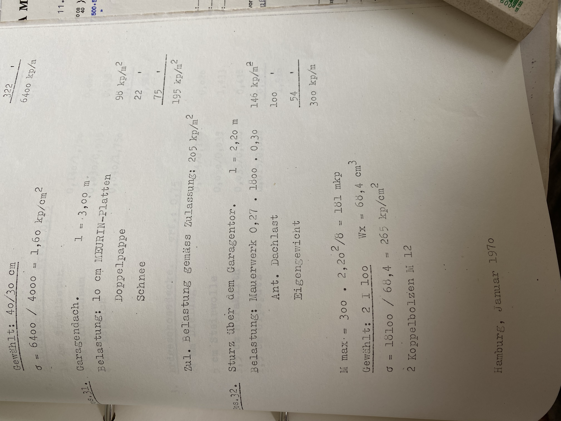

    ich habe ein altes Haus Bj 1970 inkl. Garage erworben. Nun möchte ich gern wissen, mit welchem Gewicht ich das Dach der Garage belasten darf (Solar, Bienenkorb, Lagerung etc.)
    Ich habe in den alten Unterlagen auch eine statische Berechnung gefunden, werde daraus allerdings nicht so ganz schlau.
    Wie viel Gewicht darf ich denn nun aufs Dach packen?
    Die Rechnung sieht wie folgt aus:
    Vielen Dank

    Gemäß der Berechnung hätte das Dach eine Reserve von 10 kp/m2, das entspricht 10 kg/m2. Unter der Voraussetzung, dass die Ausführung (noch) so ist, wie für die Berechnung angenommen.

    Das ist ja gar nicht viel..... bedeutet aber: ohne Schnee habe ich eine Reserve von 75kg zusätzlich? Dann könnte ich quasi 85kg im Sommer belasten und müsste nur bei Schnee entsprechend alles runtermachen......

    Diese Berechnung ist auffällig knapp.
    75kg Schnee pro m² entspricht gut 20-30cm Nassen Schnee.
    Das Entspricht nach heutiger Perspektive Schneelastzone 1

    Die Garage steht in Hamburg.
    Ich finde es auch sehr wenig - zumal es eine gemauerte Garage mit Betondecke ist. Es scheint, also ob jedes Carport aus Holz mehr tragen kann

    Er hat zwar das Sigma ausgerechnet, aber nicht gesagt, wieviel davon damals bzw. bei dem damals eingesetzten Material, zulässig war.
    Das war natürlich mit der Schreibmaschine etwas aufwendig. Aber man kann eine Statik auch von Hand schreiben.

    1) Kein Beton. Meurin ist mWn Leichtbeton und 10cm nicht viel. Ggf. nichtmal wirkich bewehrt? Kenne das Produkt nicht sehr gut.
    2) Holz KANN auch mehr tragen - Holz wird nicht auf Bruchlast sondern auf Durchbiegung ausgelegt (siehe Bücherregal, das nach X Jahren krumme Böden hat aber nach wie vor trägt). Da tut eine kurzfristig wirkende Last wie Schnee weniger weh als eine Dauerlast.

    Wo?

    M max / Wx = 265 kp/cm²

    Da gehts aber um einen Sturz und nicht die Decke.

    Ich würde mich an die erwähnen 10 kg/m² Mehrgewicht halten. Offensichtlich liegt der Bemessung eine Typenstatik zugrunde. Ist es nicht möglich, die Zusatzgewichte direkt über die Wände abzutragen?
